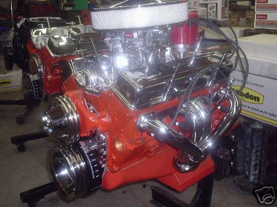

rokzetä Kirjoitettu 2. Kesäkuuta, 2009 Kirjoitettu 2. Kesäkuuta, 2009 suuri todennäköisyys että katsaria ei kiinostaa/huomaa/ymmärrä että sinne 305 kaasaripelin tilalle on tullu tpi350 ,mutta aina mukavampi kun asiat otteeseen rekistöröity.naapurin 83 camaroon,305 kaasari peliin istutettu kuvan mukainen crate kone norjassa,mitään papruja ei ole mutta 350 mun mielestä.niin uus et nippa nappa sissään ajettu.ei kiinostanu katsaria pätkääkään.
