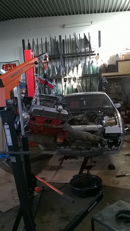

imasaf Posted March 14, 2015 Author Posted March 14, 2015 meni sitten muutama vuosi huomaamatta , eilen irrotettu kone ja loota, loota meni niemensivulle remppaan ja vahvistukseen ja nyt pitäis vihdoin ja viimein aloittaa koneen piristely, hakusessa ois roukkisarja ja muuta kivaa, jos jollain löytyy ylimääräisenä niin tarjotkaa, hyvät neuvot ovat myös tervetulleita.
