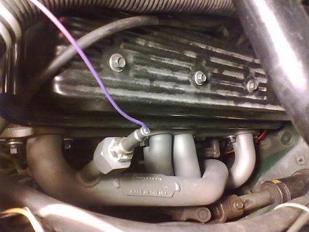

Kake Kirjoitettu 8. Toukokuuta, 2010 Kirjoittaja Kirjoitettu 8. Toukokuuta, 2010 Tuo on huolestuttavaa. Ei pitäisi niin kuumana käydä että hohkaavat punaista Niissä on lämpöliinat päällä, eivät pääse siirtämään kuumuuttaan konehuoneeseen. Hieman punertaa liinan läpi jos oikein pitkän siivun vejättää mono vinossa, ei oikeastaan muuten. Tiedä sitten jos tuo niin epänormaalia on, seokset on kuitenkin kohillaan Ei sitä päivänvalossa erota mutta pimeällä.

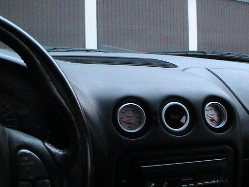

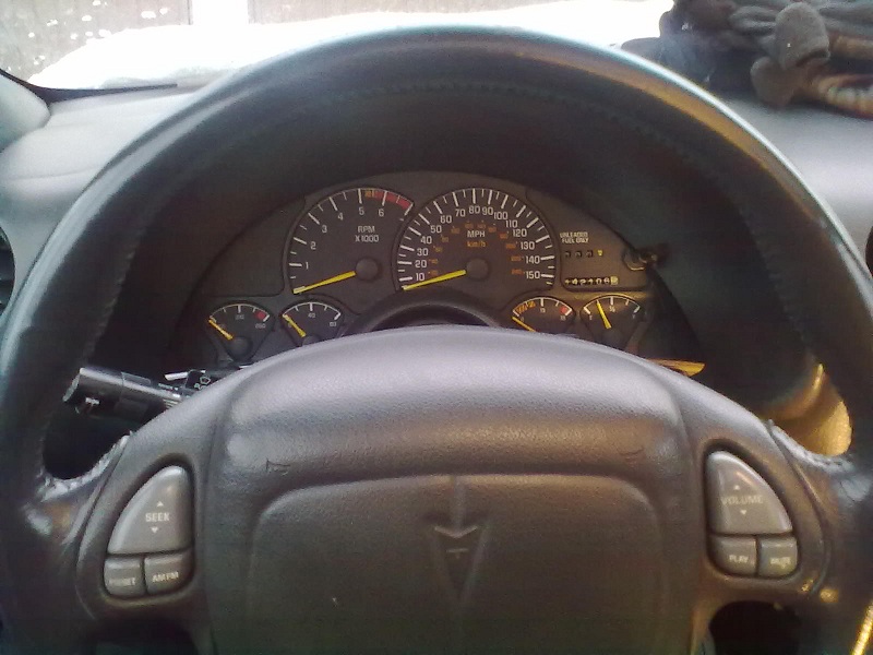

Kake Kirjoitettu 2. Helmikuuta, 2011 Kirjoittaja Kirjoitettu 2. Helmikuuta, 2011 Pientä hifistelyä. Uudemman mallin bezeli mittaristoon, ei ihan istu, pitää miettiä vielä jotain parempaa.. Heitin lisämittarit mäkeen, oli jotenkin liian amikset. Myös uudemman mallin radionapit istutin, kiinnitysklipsit nappuloiden takana on eri paikassa, mutta hyvin pysyvät ilmankin

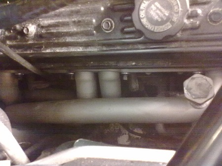

Kake Kirjoitettu 11. Huhtikuuta, 2011 Kirjoittaja Kirjoitettu 11. Huhtikuuta, 2011 Leimamies määräsi etualatukivarsien puslat vaihtoon. Voi kiesus että oli paikat jumissa, leka heilui ja pilli tohotti vimosen päälle.. Tulipahan tehtyä. Ja ne peltisarjat! Kulkupuoli piristyi kummasti kun ei ole vuotava pakosarja sotkemassa seoksia ps. Ihailkaa tätä pulttien sijoittelua. Lenkillä pääsee kaikkiin paitsi laturin takana oleva normi hylsyllä.. (Joo joo on se likanen)

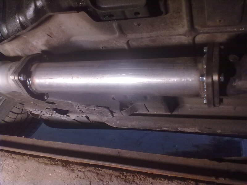

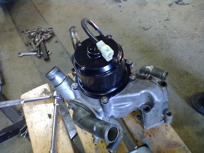

Kake Kirjoitettu 26. Toukokuuta, 2011 Kirjoittaja Kirjoitettu 26. Toukokuuta, 2011 Tuli tehtyä kunnon laippaliitos katinkorvausputkelle. Sekä sähköne vesipumppu, on muuten ihana keksintö, meteli pienenee, kone pysyy viileämpänä, ja tehoa ainakin 6 heposta lisää dynon mukaan! Vähän joutu flektin suojuksesta ottaan palan pois että mahtu pumppu, muuten aika nakki asentaa, parin tunnin homma. Vajaan pari sataa euroa summitilta tulleineen veroineen!
