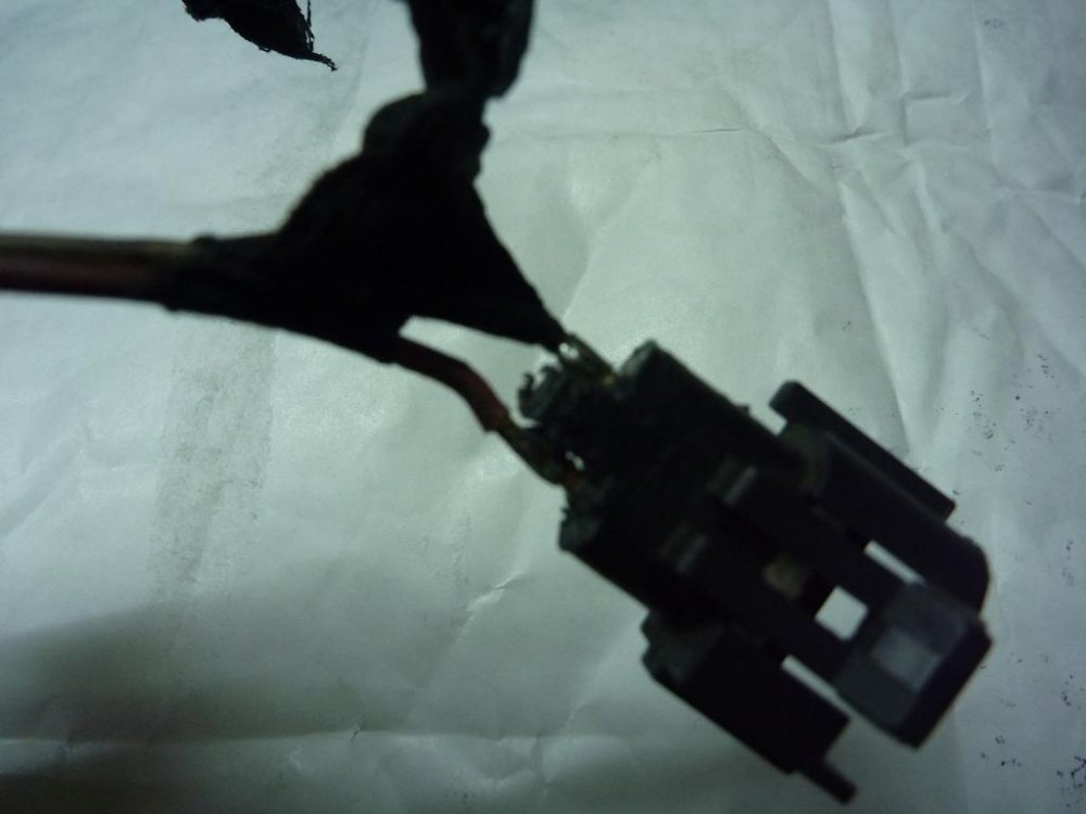

balez Kirjoitettu 20. Huhtikuuta, 2010 Kirjoittaja Kirjoitettu 20. Huhtikuuta, 2010 kaikki tsekattu.. se taitaa olla toi risa johto mitä täällä veikkailtiin.. erkalla paikattu ja liitetty uudestaan ja vaihtolistalla ollut pitkään.. huomenna kilautan ja tilaan rp:stä ja homma toimii taas tänään heiluttelin sitä ja kokeilin niin kerran 150km matkalla nykäs rundimittari mutta muuten pelitti ok.. voimaakin on
balez Kirjoitettu 20. Huhtikuuta, 2010 Kirjoittaja Kirjoitettu 20. Huhtikuuta, 2010 oli tänään meinaan ecm liittimistä kaikki auki ja katoin läpi.. ei tästä viikko sit otetusta kuvasta ihan näy se johto ku en osaa zoomaa mutta siellä tulipellin lähellä näkyy erkalla paikkailtu

F350 Kirjoitettu 21. Huhtikuuta, 2010 Kirjoitettu 21. Huhtikuuta, 2010 oli tänään meinaan ecm liittimistä kaikki auki ja katoin läpi.. ei tästä viikko sit otetusta kuvasta ihan näy se johto ku en osaa zoomaa mutta siellä tulipellin lähellä näkyy erkalla paikkailtu Jos johto on tuossa kunnossa, on ihan turhaa työtä hakea muualta vikaa ennen tuon johdon vaihtamista. Ootkos kattonut miten sytytysmoduli säätää ennakkoa kierrosten noustessa? Säätyykö portaattomasti vai pomppiiko?

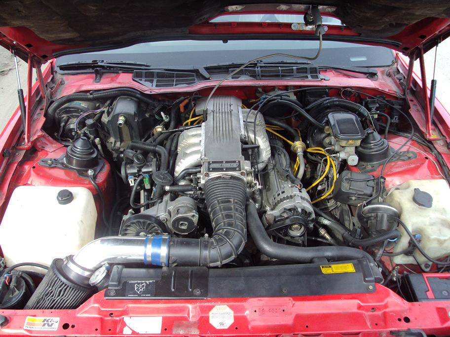

Hietala81 Kirjoitettu 21. Huhtikuuta, 2010 Kirjoitettu 21. Huhtikuuta, 2010 **** Mistä toi ilmanputsari juttu on hommattu? vois laittaa omaan samanlaisen, onko joku merkki kohtainen kitti? -esa
balez Kirjoitettu 21. Huhtikuuta, 2010 Kirjoittaja Kirjoitettu 21. Huhtikuuta, 2010 Jos johto on tuossa kunnossa, on ihan turhaa työtä hakea muualta vikaa ennen tuon johdon vaihtamista. Ootkos kattonut miten sytytysmoduli säätää ennakkoa kierrosten noustessa? Säätyykö portaattomasti vai pomppiiko? en tiedä.. mutta tänään ekaa kertaa vika paheni.. sytytti SES valon ja käynti tasaantu, rundimittari rupes toimii ja isoin yllätys, mun seos mittari heräs henkiin ja tuli sieltä rikkaan tapista normaaliin eli seoksetkin toimii nyt vasta kun sessi sytty.. luulin sen olevan rikki mutta se näyttikin koko aika oikein eli ylirikasta.. lambda vai lämpötila-anturi? kumpaa veikkaatte että vois sopia paremmin, sulkeekohan toi nyt pois ton puolan johdon osittain koska eikö siellä siltikin virta kulje samalla lailla, palo ses tai ei?
balez Kirjoitettu 21. Huhtikuuta, 2010 Kirjoittaja Kirjoitettu 21. Huhtikuuta, 2010 Mistä toi ilmanputsari juttu on hommattu? vois laittaa omaan samanlaisen, onko joku merkki kohtainen kitti? -esa kn filsu ja hand made by vellu ja vellun tallin putket

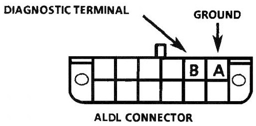

balez Kirjoitettu 21. Huhtikuuta, 2010 Kirjoittaja Kirjoitettu 21. Huhtikuuta, 2010 mitkä anturit on imusarjan etuosassa -88 mallissa ja miten -89? lambda nyt on helppo heittää uus ja eikait toi anturikaan paha oo vaihtaa.. mites ne koodit luettii paperiliittimellä?
Toni Kirjoitettu 21. Huhtikuuta, 2010 Kirjoitettu 21. Huhtikuuta, 2010 mitkä anturit on imusarjan etuosassa -88 mallissa ja miten -89? lambda nyt on helppo heittää uus ja eikait toi anturikaan paha oo vaihtaa.. mites ne koodit luettii paperiliittimellä? Darkilla o ainaki kaikki kikottimet mitä tarvii noihin ses-juttuihin...
balez Kirjoitettu 21. Huhtikuuta, 2010 Kirjoittaja Kirjoitettu 21. Huhtikuuta, 2010 Darkilla o ainaki kaikki kikottimet mitä tarvii noihin ses-juttuihin... kiitti vinkistä.. itsellänikin on johto mutta läppärissä ei ohjelmaa.. ja tota tota kerrankin hyvä että sessi sytty ja se osaltaan valotti tätä hommaa koska auto rupes pelittää kun käy ohi anturien
Toni Kirjoitettu 21. Huhtikuuta, 2010 Kirjoitettu 21. Huhtikuuta, 2010 kiitti vinkistä.. itsellänikin on johto mutta läppärissä ei ohjelmaa.. ja tota tota kerrankin hyvä että sessi sytty ja se osaltaan valotti tätä hommaa koska auto rupes pelittää kun käy ohi anturien Eiköhän joku pian kerro mitkä kaks nastaa sieltä piti yhdistää et näkee iteki...
Nupa Kirjoitettu 21. Huhtikuuta, 2010 Kirjoitettu 21. Huhtikuuta, 2010 ylärivistä oikein ja tokaoikein, sit virrat päälle, ei käyntiin ja vilkuttelee
balez Kirjoitettu 21. Huhtikuuta, 2010 Kirjoittaja Kirjoitettu 21. Huhtikuuta, 2010 ylärivistä oikein ja tokaoikein, sit virrat päälle, ei käyntiin ja vilkuttelee siis täh.. kerros keharille.. kaks oikeimman puolista yhteen ylärivistä vai? vaikka klemmarilla? sit vilkuttelee perus koodin ja sen jälkeen muistissa olevan vika koodin?
