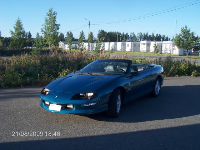

Z 28 convertible -94 Kirjoitettu 27. Toukokuuta, 2010 Kirjoitettu 27. Toukokuuta, 2010 Laitetaan ny tännekkin jotain täst mun laatikosta eli tommonen tapaus ja väri muuttuu aina hiukan valosta riippuen sinisestä tumman vihreään ( ja kaikki silt välilt ). Ostin itelleni synttärilahjaks kesäkuussa 2009 ( kerrankin sai sellasen lahjan ku halus ) entisen omistajan mukaan auton väri olis helmiäisvihreä alumiiniväri ??? no kumminkin joku väri siin on

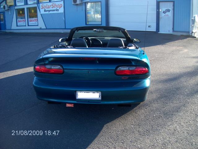

Z 28 convertible -94 Kirjoitettu 27. Toukokuuta, 2010 Kirjoittaja Kirjoitettu 27. Toukokuuta, 2010 perä

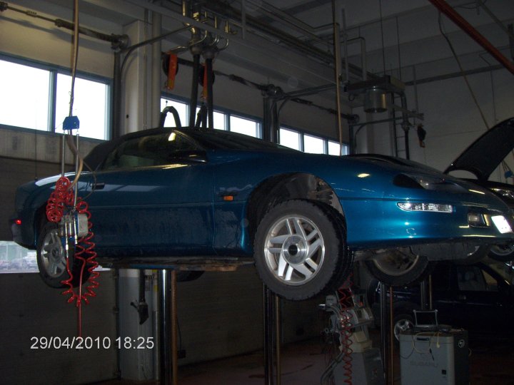

Z 28 convertible -94 Kirjoitettu 27. Toukokuuta, 2010 Kirjoittaja Kirjoitettu 27. Toukokuuta, 2010 aikas asiallinen autotalli mulla no ei sentäs, mut aikas usein tulee kyseistä paikkaa käytettyä hyväks

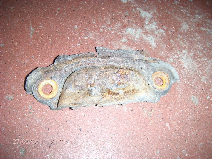

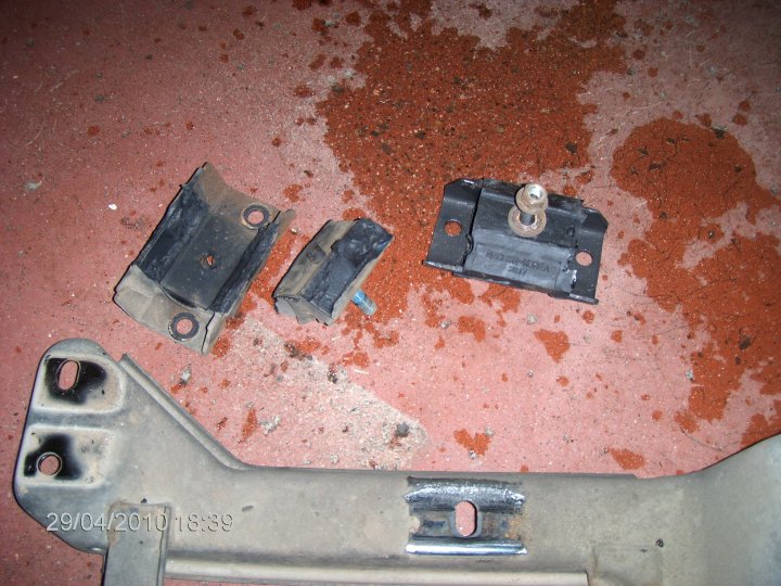

Z 28 convertible -94 Kirjoitettu 27. Toukokuuta, 2010 Kirjoittaja Kirjoitettu 27. Toukokuuta, 2010 siinäpä se vanha ja uusi vaihdelaatikon tukikumi

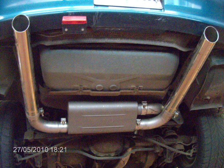

Z 28 convertible -94 Kirjoitettu 27. Toukokuuta, 2010 Kirjoittaja Kirjoitettu 27. Toukokuuta, 2010 uus putki

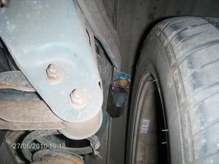

Z 28 convertible -94 Kirjoitettu 27. Toukokuuta, 2010 Kirjoittaja Kirjoitettu 27. Toukokuuta, 2010 pohjaanlyöntikumit hiukan loppu
Z 28 convertible -94 Kirjoitettu 27. Toukokuuta, 2010 Kirjoittaja Kirjoitettu 27. Toukokuuta, 2010 uus jo paikallaan
mikke Kirjoitettu 27. Toukokuuta, 2010 Kirjoitettu 27. Toukokuuta, 2010 pikkusen kumit hapertunu mut kulutustavaraa. komee auto sulla ja hyvä väri
Z 28 convertible -94 Kirjoitettu 27. Toukokuuta, 2010 Kirjoittaja Kirjoitettu 27. Toukokuuta, 2010 no ite en kyllä tuosta väristä etenkään alkuu tykänny, mutta pikkuhiljaa oon siihen tottunu katotaa ny ku saahaan korisarja kotio, ni mitä tuon värin kanssa tehää... jotain muutosta varmasti tapahtuu saa kaunosen pasi siihen jotain keksiä.
_j00na_ Kirjoitettu 27. Toukokuuta, 2010 Kirjoitettu 27. Toukokuuta, 2010 Komia kärry ja väri ainakin muhun iskee
gmc63 Kirjoitettu 27. Toukokuuta, 2010 Kirjoitettu 27. Toukokuuta, 2010 Joo väri on hieno älä vaan muuta sitä
