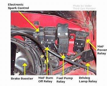

88IROC Kirjoitettu 7. Syyskuuta, 2004 Kirjoitettu 7. Syyskuuta, 2004 Joo, tuo palikka on siinä rintapellissä jarrutehostimen vieressä releitten kanssa (kuvankin ajattelin liittää mutta se on jo täällä jossain nimellä releet.jpg). Boxi herjaa että se ei vastaa vaikka boxi lähettää by pass tiedon kun keirrokset ovat yli 400 rundia... Ps. Vika saattaa olla myos boxissa joka "luulee" lähettävänsä tuon tiedon. Kokeile ottaa boxin sulake hetkeksi irti jos pelaa ok jonkin aikaa saataa boxi olla rikki. Joku muuten kaupitteli tuolla rompetorilla 140 E :llä boxia....
Senior Kirjoitettu 7. Syyskuuta, 2004 Kirjoittaja Kirjoitettu 7. Syyskuuta, 2004 Näinhän tuo on. Joku sähkökatkos lienee kyseessä, kun stoppi oli totaalinen. Ja ihmettelen vieläkin, että seuraavana päivänä startatessa kone käynnistyi normaalisti.... Muutes : onkos se rele MAF-releiden välissä bensapumpun rele ?
88IROC Kirjoitettu 7. Syyskuuta, 2004 Kirjoitettu 7. Syyskuuta, 2004 Näinhän tuo on. Joku sähkökatkos lienee kyseessä, kun stoppi oli totaalinen. Ja ihmettelen vieläkin, että seuraavana päivänä startatessa kone käynnistyi normaalisti.... Muutes : onkos se rele MAF-releiden välissä bensapumpun rele ? Siihähän se istuu. Olisiko kosteudella (esim. painepesu tms.) mitään tekemistä vian kanssa....
Senior Kirjoitettu 7. Syyskuuta, 2004 Kirjoittaja Kirjoitettu 7. Syyskuuta, 2004 Painepesuria en ole käyttänyt konehuoneessa koskaan... Mutta ainahan joku hapettuma tms. löysä liitin saa ihmeitä aikaan. Kelpo kuva, kiitos ! Perehdyn aiheeseen asennusoluen siivittämänä (työpäivän jälkeen, of course...)
