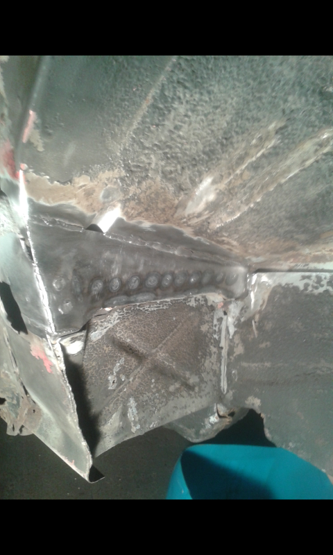

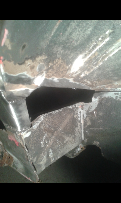

ohc205 Kirjoitettu 14. Lokakuuta, 2015 Kirjoittaja Kirjoitettu 14. Lokakuuta, 2015 5vuotta tämä kerkes seisoo autokatoksessa odottamassa parempia aikoja. Nyt on taas otettu työn alle reilu viikko sitten ja voisi tännekkin jotain päivitellä edistymisestä. Kuskipuolen pyöränkotelosta leikkasin ruosteiset pellit pois ja hitsasin uutta tilalle.

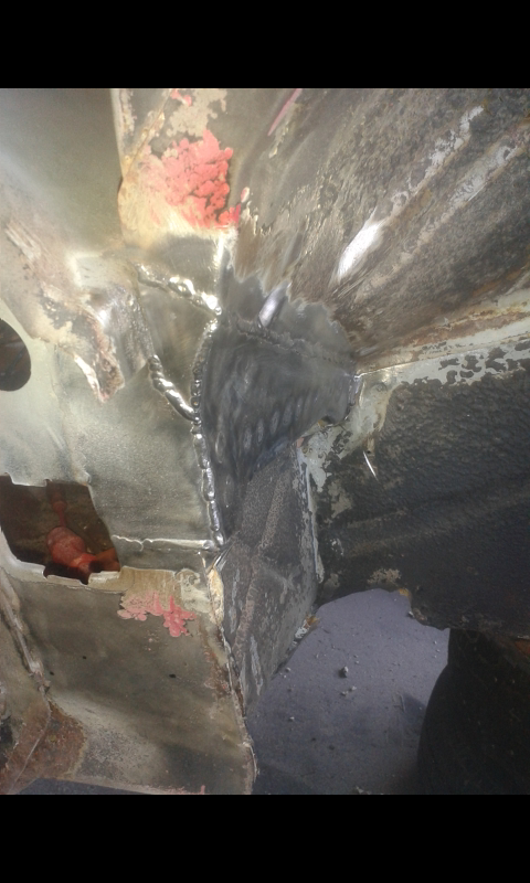

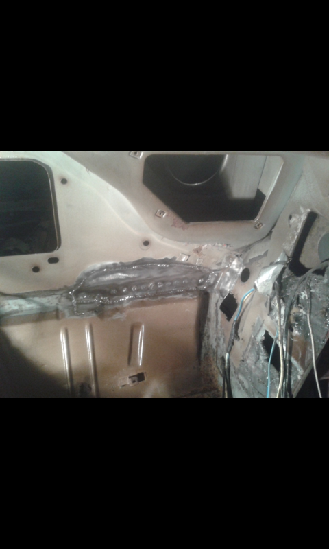

ohc205 Kirjoitettu 15. Lokakuuta, 2015 Kirjoittaja Kirjoitettu 15. Lokakuuta, 2015 Oikea pyöräkotelo sai uutta peltiä. Kuva otettu apparin jalkatilasta. Vielä pitää tulipeltiin muotoilla paikka.

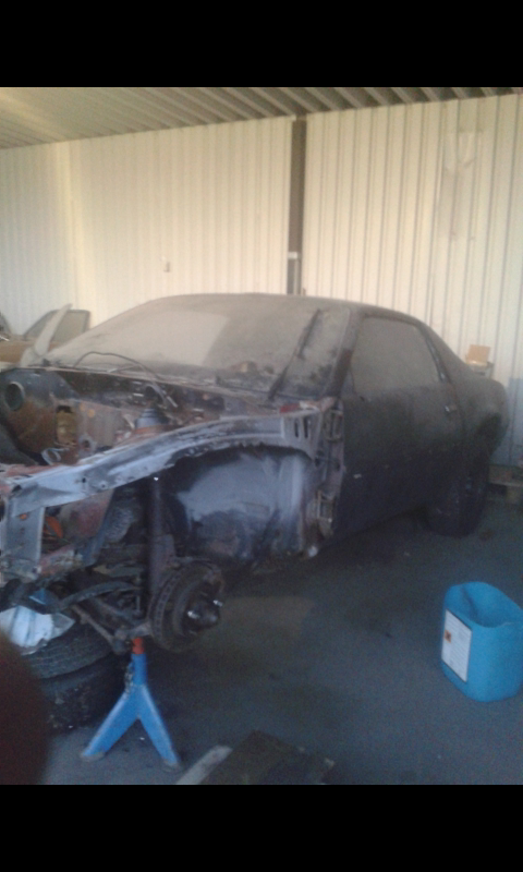

ohc205 Kirjoitettu 16. Lokakuuta, 2015 Kirjoittaja Kirjoitettu 16. Lokakuuta, 2015 Pyöränkotelon puolelta otettu kuva.

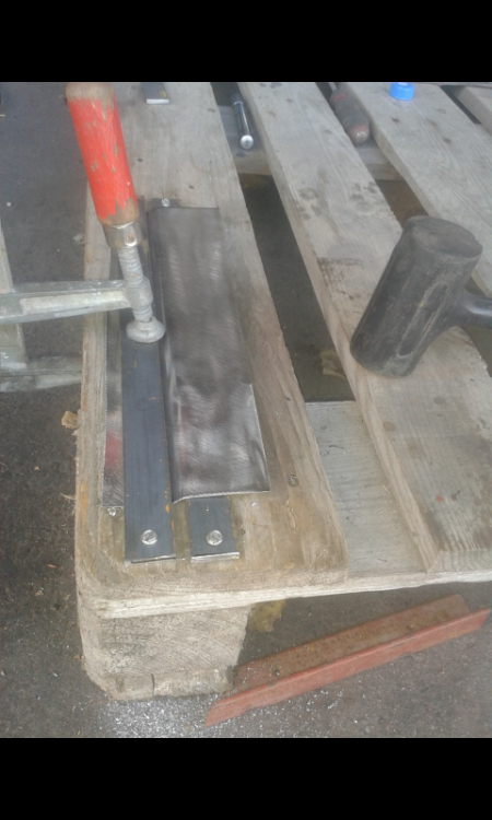

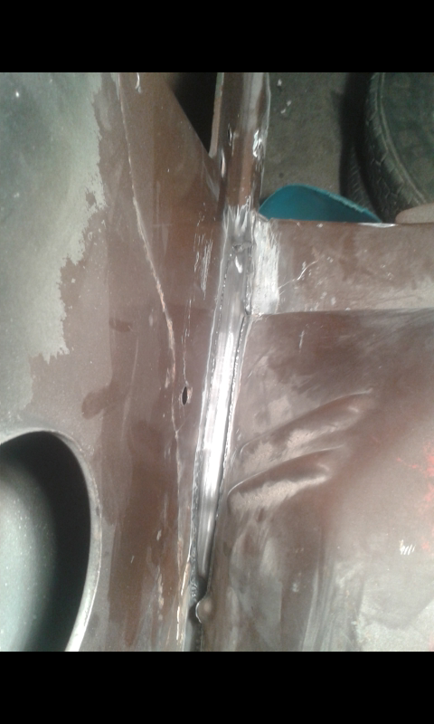

ohc205 Kirjoitettu 16. Lokakuuta, 2015 Kirjoittaja Kirjoitettu 16. Lokakuuta, 2015 Piti vähän soveltaa, jotta sai taivutettua tulipeltiin sopivan paikan.
ohc205 Kirjoitettu 16. Lokakuuta, 2015 Kirjoittaja Kirjoitettu 16. Lokakuuta, 2015 Kuva apparin jalkatilasta. Saumat kaipaa vielä hiontaa.
ohc205 Kirjoitettu 16. Lokakuuta, 2015 Kirjoittaja Kirjoitettu 16. Lokakuuta, 2015 Sama paikka moottoritilasta kuvattuna.
