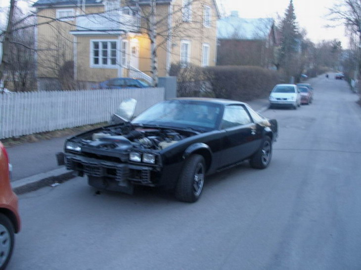

Z-mo Kirjoitettu 19. Lokakuuta, 2004 Kirjoitettu 19. Lokakuuta, 2004 Kyse on kaverin pelistä, '88 Iroc-Z 5.7tpi. V8-magazinen vanha projektiauto. Tehoa siis se 300hp/490nm. Ja nyt sitten rojektina olis ottaa tosta kiukaasta se 350hp... jos sen yli menee niin ei haittaa yhtään. Tilaukseen menee Holleyn Stealth Ram-imusarja ja bensakiskot. Suuttimet vaihtuu, vanhat 24lbs:t myydään ja uudet tulee varmaan kokoa 30lbs. Nokka vaihtuu, vanha Crane Camsin 2032 on aivan liian kesy, auto ei ole vähäpäästöinen. Tässä tarvitaan apua, mikä nokka olis hyvä tommoseen koneeseen? Kone siis 350cid, alakerta vakio, kannet edelbrockin performerit ja koko venakoneisto on viripalikkaa. Eli siis nyt haetaan sitä tehoa lähinnä tolla Stealth Ramilla ja uudella nokalla. Bensapumppu on varmaan fiksua vaihtaa myös? esim. Holleyn 255lph? Kone levällään, kuvia tulee varmaan jossain kohtaa. (huonokuntoisia tosin] Kansien porttaukseen ei pätäkkää löydy, joten noilla vakio performereilla pitäis tässä kohtaa selvitä... Haltech ja sytkäboksit ynnä muut löytyy jo.
