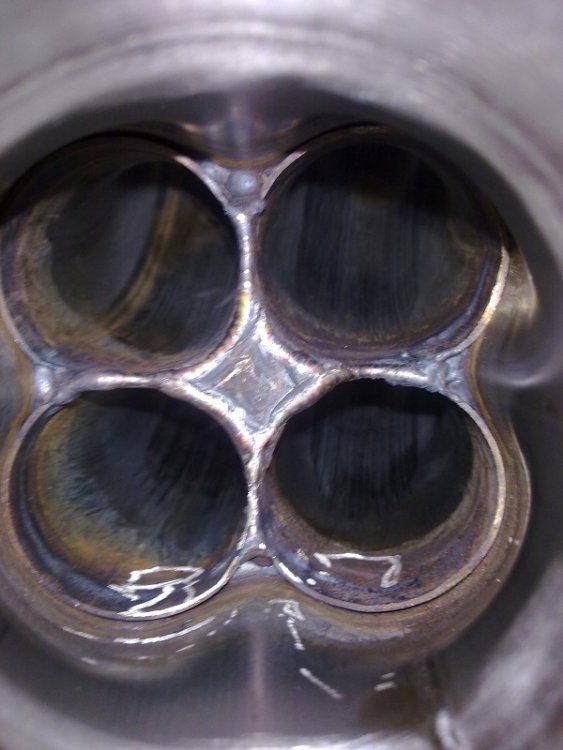

Crisis Kirjoitettu 3. Helmikuuta, 2011 Kirjoittaja Kirjoitettu 3. Helmikuuta, 2011 Kollektori sisalta. Kohtuu siisti.. Yllatyin etta paremmin tehty ku hedmanit. Piikki yllattaen puuttuu tosta keskelta, mutta sita ei oo kaikissa kalleimmissakaan.
