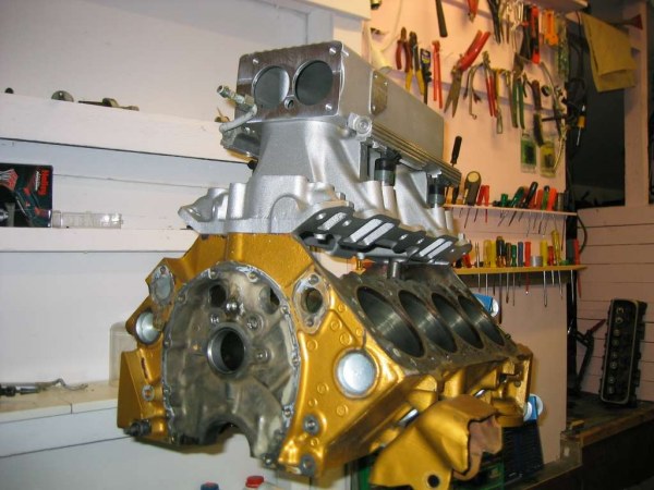

Msk383 Kirjoitettu 14. Tammikuuta, 2004 Kirjoitettu 14. Tammikuuta, 2004 Tässä eka kuva härpättimestä. Vähän korkeampi kuin tpi ja vielä "vähän" korkeampi kuin lt1 . stealth1.jpg_thumb
Senior Kirjoitettu 14. Tammikuuta, 2004 Kirjoitettu 14. Tammikuuta, 2004 Tyylikäs rakennelma. Mutta pienempi kuin tunneli..... Ja mikäs se siinä lymyilee raamin vieressä ?
Soppa Kirjoitettu 14. Tammikuuta, 2004 Kirjoitettu 14. Tammikuuta, 2004 On se KOMEA laite Onko auton merkki vaihtumassa, tossa pömpelin vasemmalla puolella on lattiassa Chevyn merkki?
Msk383 Kirjoitettu 14. Tammikuuta, 2004 Kirjoitettu 14. Tammikuuta, 2004 Eipä oo vaihtumassa . Matossa on kokonaisuudessaan pontiacin logo ja pömpelin oikealla puolella on osa tulilinnusta, joka on juuri sylkäissyt suustaan ton chevyn logon.
Msk383 Kirjoitettu 14. Tammikuuta, 2004 Kirjoitettu 14. Tammikuuta, 2004 Älä sä riisi niitä katsele, et jaksa nostaa 20kg painoja . No ei.. vitsi vitsi
Z-mo Kirjoitettu 14. Tammikuuta, 2004 Kirjoitettu 14. Tammikuuta, 2004 Mahtuuko toi Stealth Ram muuten Firebirdin vakionokkapellin alle ollenkaan? Muistelisin jostain lukeneeni, että C4 Vetteen ja Firebirdeihin ei Stealth mahtuisi. Paitsi tietysti jos vaihtaa samalla "hoodin" vähän korkeampaan...
Crisis Kirjoitettu 14. Tammikuuta, 2004 Kirjoitettu 14. Tammikuuta, 2004 Kyllä se "mahtuu". Konepellin rungosta pitää leikata pieni palanen pois että menee kiinni. Tai sitten nostaa takareunaa. (vanha hotrod kikka saada myös lämpöjä pienemmäks. päästää tosin vettä sisään) C4 vettessä pitää laskea imusarjan ylätasoa, eli viilata sentti pari pois et pelti menee kiinni. (tuli mieleen näin off-topic:na, oliskohan 98+ firebird nenäpelti makeen näkönen vetessä. Jos jossain on kuvia niin linkkiehin vaan)

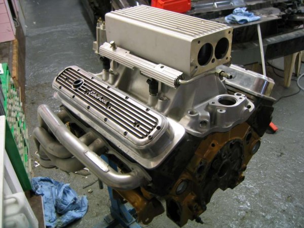

Msk383 Kirjoitettu 15. Tammikuuta, 2004 Kirjoitettu 15. Tammikuuta, 2004 Vaihdoin tuon aikasemmin lähettämäni kuvan ja tässä on yksi lisää. stealth2.jpg_thumb
Crisis Kirjoitettu 15. Tammikuuta, 2004 Kirjoitettu 15. Tammikuuta, 2004 on se prkl komea arvaa vaan kuinka åaljon odotan omaani
