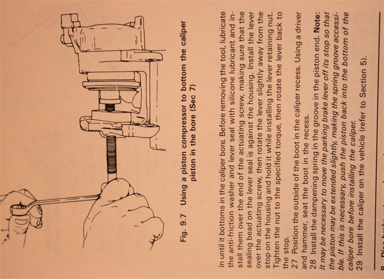

avo rs89 Kirjoitettu 10. Maaliskuuta, 2011 Kirjoittaja Kirjoitettu 10. Maaliskuuta, 2011 No ratkeshan tämäkin juttu.. Eli toi käikäle joka painaa palaa on käsijarrumäntä ja tämä mäntä ei painanut varsinaista jarrumäntää pohjaan koska se hirtti siihen puslaan joka painaa sitä käsijarrumäntää vasten palaa kun käsijarrua vedetään, vaikka käsijarru olikin löysättynä.. Ehkä selitin vaikeasti mut jotenkin näin se meni. Eli otin ton käsijarrumännän pois ja painoin suoraan jarrumännän pohjaan asti, käsijarrumäntä paikalleen, ja rupes palat sopimaan paikalleen. thanks avuliaille.
repa Kirjoitettu 10. Maaliskuuta, 2011 Kirjoitettu 10. Maaliskuuta, 2011 No ratkeshan tämäkin juttu.. Eli toi käikäle joka painaa palaa on käsijarrumäntä ja tämä mäntä ei painanut varsinaista jarrumäntää pohjaan koska se hirtti siihen puslaan joka painaa sitä käsijarrumäntää vasten palaa kun käsijarrua vedetään, vaikka käsijarru olikin löysättynä.. Ehkä selitin vaikeasti mut jotenkin näin se meni. Eli otin ton käsijarrumännän pois ja painoin suoraan jarrumännän pohjaan asti, käsijarrumäntä paikalleen, ja rupes palat sopimaan paikalleen. thanks avuliaille. Eli sulla oli kuitenkin käytännössä käsijarrun SÄÄTÖ nollaamatta...
avo rs89 Kirjoitettu 10. Maaliskuuta, 2011 Kirjoittaja Kirjoitettu 10. Maaliskuuta, 2011 hä. Mites toi säätö nollataan?
repa Kirjoitettu 10. Maaliskuuta, 2011 Kirjoitettu 10. Maaliskuuta, 2011 hä. Mites toi säätö nollataan? Siitähän se sun eilen laittamas kuva just kertoi: "Handbrake adjustement"
avo rs89 Kirjoitettu 10. Maaliskuuta, 2011 Kirjoittaja Kirjoitettu 10. Maaliskuuta, 2011 Joo, sen verran osaan englantia etten kyllä mitään nollausta tosta SÄÄTÖOHJEESTA löytänyt mikä vapauttaisi jarrusylinteriä.. Ymmärtääkseni tuo säätö tehdään sen jälkeen kun uudet palat on vaihdettu.. Toi vipu mihin vaijeri tulee kiinni oli mulla irti kokonaan..
repa Kirjoitettu 10. Maaliskuuta, 2011 Kirjoitettu 10. Maaliskuuta, 2011 Niinkun jo aluksi sanoin, en ymmärrä näistä amerikanautoista yhtään mitään, enkä ole eläissäni levyjarrupaloja taakse vaihtanut, mutta kun kolmekymmentävuotta ja risat on isojen poikien juttuja kuunnellut, niin jostain on muistiin jäänyt, että noissa on automaattinen käsijarrun säätö, joka pitää nollata silloin kun palat vaihtaa. Kuinka se automaattinen säätyminen tapahtuu, en tiedä, enkä myöskään tiedä kuinka se säätö nollataan. Sen tiedän, että jollain konstilla se on nyt sulta onnistunut kun sait sylinterin menemään syvemmälle. Ja sehän on tietysti pääasia Kuva on Haynesin manuaalista 82-87 Firebird, joten voi olla eriliainen kun uudemmassa.
avo rs89 Kirjoitettu 10. Maaliskuuta, 2011 Kirjoittaja Kirjoitettu 10. Maaliskuuta, 2011 Joo, niinkun tuolla viestiketjussa lukee niin nämähän ovat -89 käyttöön tulleet alumiinisatulat jotka ovat täysin erinlaiset kuin tossa sun kuvassa. Näissä ei ole tommoisia normi automaattisäätöjä niinkuin yleensä käsijarrulle on. On kyllä tullu useita jarruremontteja tehtyä mutta nämä ovat kyllä mielestäni todella hämärän oloiset mekanismit näissä satuloissa. Mut loppu hyvin kaikki hyvin..
