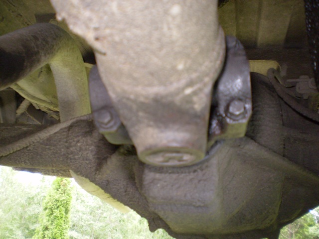

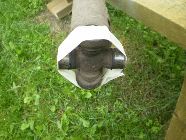

camaro82 Kirjoitettu 5. Heinäkuuta, 2011 Kirjoitettu 5. Heinäkuuta, 2011 Tässäpä vihdoin lupaamani kuvareportaashi Aloitetaan kardaanin takapään irroituksella, auto on tietysti nosturilla tai tukevien pukkien varassa! Joissain ohjeissa kehotetaan merkkaamaan kardaanin asento pinionakselin yokeen nähden, tasapainosyistä. Niinpä löin taltalla merkin sekä yokeen että kardaanin sopivaan kohtaan. Sitten nuo neljä pulttia irti jotta saat ristikon irti yokesta, saattaa vaatia naputtelua vasaralla, laakerikupit ovat usein juuttuneet yokeen. Kun saat kardaania työnnettyä laatikon sisään, kannattaa jo tässä vaiheessa teipata laakerikupit putoamisen estämiseksi (katso seuraavan viestin kuva). Sitten vaan vedät kardaanin laatikosta pois.
