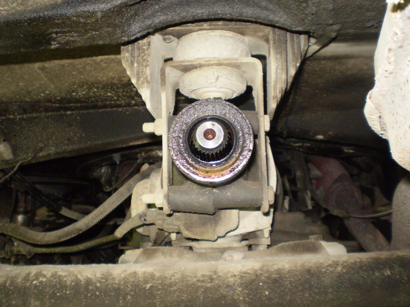

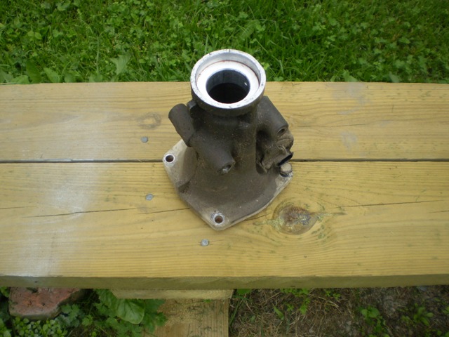

camaro82 Kirjoitettu 5. Heinäkuuta, 2011 Kirjoitettu 5. Heinäkuuta, 2011 Tässä kuva hännästä kardaani irrotettuna. Huom! kuva Astrosta joten häntä on erilainen kuin F-Bodyissä!

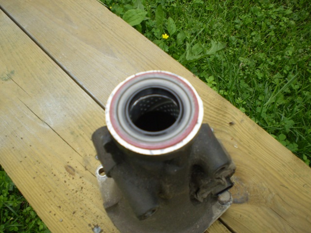

camaro82 Kirjoitettu 5. Heinäkuuta, 2011 Kirjoitettu 5. Heinäkuuta, 2011 Taltalla varovasti stefan/hännän väliin naputellen stefa irtoaa. Ruuvarillakin voi auttaa. Tässä tiiviste jo poistettuna, nyt näkyy laakerihela.
TPI-5.0 Kirjoitettu 5. Heinäkuuta, 2011 Kirjoittaja Kirjoitettu 5. Heinäkuuta, 2011 Keep it coming...Nyt ollaan jo lähellä
camaro82 Kirjoitettu 5. Heinäkuuta, 2011 Kirjoitettu 5. Heinäkuuta, 2011 Yritin ensin "helpompaa" konstia eli taltalla ja ruuvarilla helaa ruttuun. Ei menny kuten joskus on onnistunut vaan hela alkoi painumaan hännän sisään, siispä häntä irti.

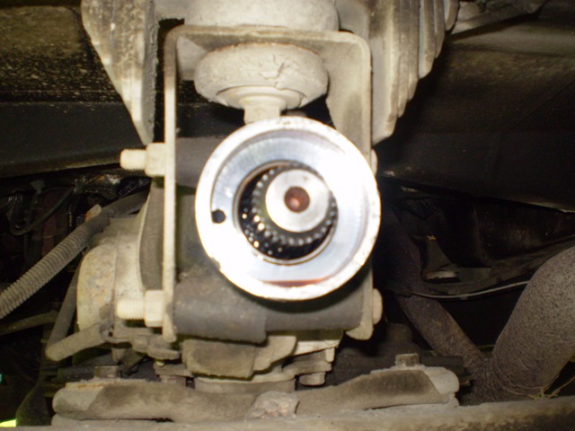

camaro82 Kirjoitettu 5. Heinäkuuta, 2011 Kirjoitettu 5. Heinäkuuta, 2011 Tämmönen on tuo aski kun häntä on pois.
camaro82 Kirjoitettu 5. Heinäkuuta, 2011 Kirjoitettu 5. Heinäkuuta, 2011 Tässä on jo hännästä helakin naputeltu pois, tuurnalla vaan. Tuossa ei olekkaan mitään olaketta joten naputtelin helan hännän sisään.

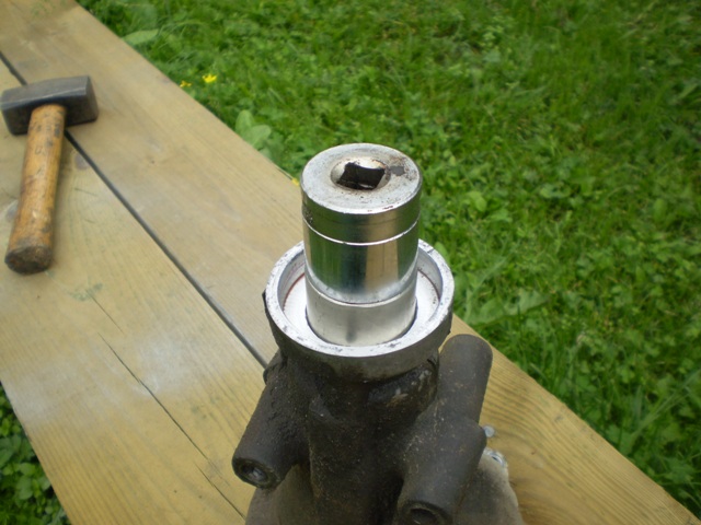

camaro82 Kirjoitettu 5. Heinäkuuta, 2011 Kirjoitettu 5. Heinäkuuta, 2011 Öljysin hieman helan ulkopintaa, asettelin sen tarkasti kohdalleen ja sitten tasainen naputtelu ison hylsyn avulla. Tässä pitää seurata että hela on kohtisuorassa. Prässi on tietenkin paras vaihtoehto, omassa ei vaan riittäny korkeus.

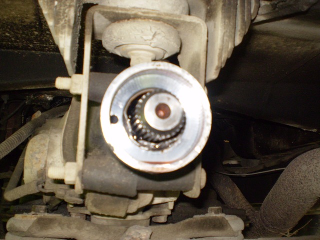

camaro82 Kirjoitettu 5. Heinäkuuta, 2011 Kirjoitettu 5. Heinäkuuta, 2011 Tässä jo stefakin paikallaan, se menee helpommin paikoilleen, kohtisuoruus pitää toki tässäkin varmistaa. Ite naputtelin sen paikoilleen edellisessä kuvassa näkyvän pikku lekan lappeella. Isompi hylsy tms on tietty parempi. Voitele hela ja stefa ATF:llä ennen kardaanin asennusta.
camaro82 Kirjoitettu 5. Heinäkuuta, 2011 Kirjoitettu 5. Heinäkuuta, 2011 Sitten vaan häntä ja kardaani paikoilleen. Älä unohda nopeusmittarin vaijeria tai sähköisen anturin johtoa!

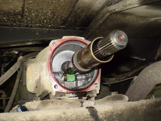

TPI-5.0 Kirjoitettu 5. Heinäkuuta, 2011 Kirjoittaja Kirjoitettu 5. Heinäkuuta, 2011 Oolraiti.Melko seikkaperäiset ohjeet Tuosta vihreästä rattaasta ei tarvinne välittää?Näkyis pysyvän taaempana mutta mikäs tuo hammasratas tuon holkin takana?Tarviiko asetella jotenkin?
camaro82 Kirjoitettu 5. Heinäkuuta, 2011 Kirjoitettu 5. Heinäkuuta, 2011 Oolraiti.Melko seikkaperäiset ohjeet Tuosta vihreästä rattaasta ei tarvinne välittää?Näkyis pysyvän taaempana mutta mikäs tuo hammasratas tuon holkin takana?Tarviiko asetella jotenkin? Hännän irroituksen jälkeen tarvii koskea vain itse hännän osiin. Tuo vihreä ratas on kuvernöörin käyttöratas, se toinen tässä tapauksessa sähköisen nopeusmittarin magneettinen signaaliratas. Mekaanisen nopeusmittarin ollessa kyseessä, ko. rataan paikalla on muovinen. Sen väri vaihtelee perävälityksestä riippuen eli jos vaihdat välitystä, pitää vaihtaa tuo ratas. Jos välitys muuttuu rutkasti, pitää myös vaijerin päässä oleva ratas vaihtaa. Näihin on sit omat taulukkonsa
