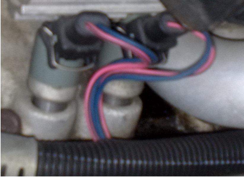

Kannet sain takasin. Uudet tiivisteet on laitettu ja tasot höylätty, vuoto ilmeisesti tapahtunut imusarjan liitoksesta. Käyntihäiriöön on selvitys päällä turun autosähkö häkkisellä jossa on suuttimet koeajettavana. Olivat tällä viikolla jo löytäneet yhdestä pontiacista 6 huonoo suutinta  :'(.
Elikkäs iso kiitos sille joka tietäis mistä noita suuttimia sais halvemmalla ku rautakummulta loimaalta, jossa hinta ois 168€ kappale :D..  muuten tulee konkurssi jos joutuu koko sarjan vaihtamaan..

ETTÄ HÄH ?  Tuo on sikamaista riistämistä...
http://www.summitracing.com/
http://www.jegs.com/
http://www.racetronix.biz/
Tyyliin 30-40$ kappale hintaan + lähetys about 50$ ja mahdolliset tulli verot.
Hinta jäänee kaikkine kustannuksineenkin varmaan 50-60% suomen hinnoista.
suuttimista sen verran että jos suomesta ostaa niin kokoa en nyt muista mutta jotain suuttimia sais us partsista 85 egee kipale.
+ muistaa sen euro / taala valuutan eron...vaikuttaa varmaan kans.
faktoja niistä en osaa vielä sanoa kun omat suuttimet yhä matkalla suomeen.
Jooh kuulosti kyllä aika hurjalta vakio osaks toi hinta, kun kaveri sai corvetteensa virisuuttimet 800€ sarja, että pienellä varauksella suhtaudun ko. puljuun  :o..täytynee pääsiäisen jälkeen partsilta kysellä kuhan saan tuomion tuolta autosähköltä mitä vähemmä sökönä sen parempi..
