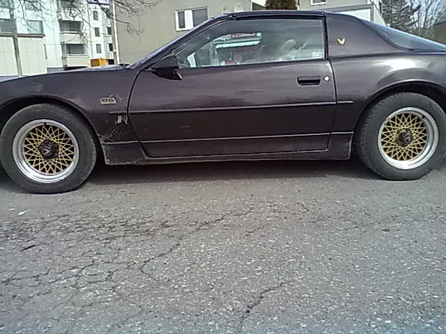

Juu onhan se.Tänään poika 4v.sanoi aamulla kun lähdin että sulla on iskä hieno auto  ;D Auto ollut mulla 14v ja edelleen kun sen pihalla näkee niin tulee hyvä fiilis,tyyliin on se saakeli nätti vehje...
Näyttää aika sopivalta mun silmään ton kuvan perusteella. Mitkä jouset alla? Sentti pari alemmaks ei olisi ulkonäön kannalta pahitteeks mutta, säästäisin ne rahat johonkin muuhun.
Komea on ja värikin on kohdallaan  8)
Samaa mieltä. 8)
No siinähän se kun en tiedä mitkä siellä venyy ja paukkuu.Taitaa olla alkuperäiset.Tekikö ne tehtaalla noin matalia GTA.sta?.Pohjaanlyöntikumien väli on hiukan päälle kakkosnelosen palanen eli kyllähän siellä varaa on.Lootan pohjaan n.10cm eli ei kauheesti.Nythän mulla olis jousten vaihto ajankohtainen ja yhdet Sportlinet olis kaupan.Mietin vaan että putoaako niillä liikaa.
