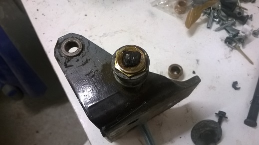

TPI-5.0 Kirjoitettu 30. Toukokuuta, 2012 Kirjoittaja Kirjoitettu 30. Toukokuuta, 2012 Ponu käytetty leimalla ja komeasti läpi kehujen kera Päästöarvot seuraavat: CO 1,01 HC 129 CO2 13,90 O2 1,43 Arvot viittaa että ei vissiin käy kauheen rikkaalla?Maffin vikakoodit 33-34 on lakanneet tulemasta.Nakutuskoodia antaa silloin tällöin... Lailliset takagummit vaihdettu leimaa varten (kiitokset Sirkus hyvistä ja halvoista renkaista ) Kuskin puolen vanteet hiottu ja kiillotettu täältä löytyneiden ohjeiden mukaan,hyvät tuli.Oven saranatapit tuli nippelit.fi.stä ja ne tarttis vaihtaa jossain välissä.

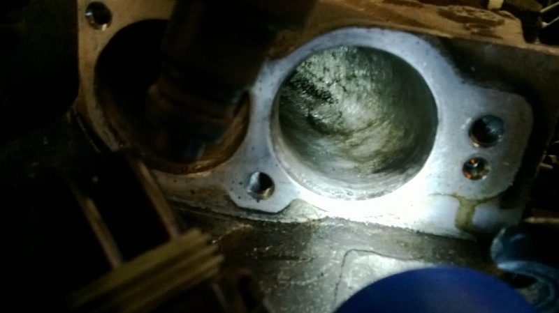

TPI-5.0 Kirjoitettu 1. Helmikuuta, 2014 Kirjoittaja Kirjoitettu 1. Helmikuuta, 2014 Uudessa tallissa touhuttu ja autoa purettu.Suuttimet olis tarkoitus vaihtaa.EGR myös lähtee,olipa karmeessa karstassa plenum ja runnerit. Näyttääkö että tuota imaria olisi hiukan hierottu?
Ilku Kirjoitettu 4. Helmikuuta, 2014 Kirjoitettu 4. Helmikuuta, 2014 Ehdottomasti paremman näköinen "siivellä".

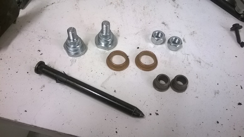

TPI-5.0 Kirjoitettu 4. Joulukuuta, 2014 Kirjoittaja Kirjoitettu 4. Joulukuuta, 2014 Eipä taida saada saranan rullia mistään päin Suomea.Hawks myisi rullaa tapilla mutta en taida ruveta enää tilaamaan.Yläsaranan uudet hilut sain vaihdettua hantin puolelle ja aika jämäkkä tuli.Tämmöisen satsin tilasin Rockautosta...

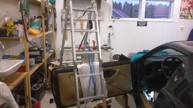

TPI-5.0 Kirjoitettu 4. Joulukuuta, 2014 Kirjoittaja Kirjoitettu 4. Joulukuuta, 2014 Kuskin puoli menossa,tuommoisella virityksellä pysyi ovi hyvin paikoillaan...
Arveccio Kirjoitettu 4. Joulukuuta, 2014 Kirjoitettu 4. Joulukuuta, 2014 Oliko miten veemäinen saada vanhat tapit irti? Samanmoinen rokkiautosta ostettu satsi oottelee hyllyllä inspistä.
TPI-5.0 Kirjoitettu 4. Joulukuuta, 2014 Kirjoittaja Kirjoitettu 4. Joulukuuta, 2014 Ei se kauhean hankala ollut,paineilmavinkulla paksulla pyöreäpäisellä terällä tapit sileeksi ja tuurnalla napautti pois.Ovat onneksi ylä-ja alapuolella ettei siellä välissä Tulee kyllä hiton jämäkkä sarana.Muista katsoa miten päin puslat on vanhassa että tulevat samoin päin.Eli kaulus ulkopuolella.

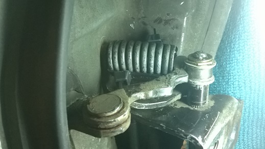

TPI-5.0 Kirjoitettu 11. Joulukuuta, 2014 Kirjoittaja Kirjoitettu 11. Joulukuuta, 2014 Molemmat ovet olis nyt paikallaan.Apuskuskin menee hienosti kiinni ilman suurempaa voimaa.Kuskin puoli vaatii hieman enemmän mutta johtunee strikerin väärästä korkeudesta,täytyy säätää. Rolleri korjaantui sillä että appiukko sorvasi messinkiholkin kuluneen muovisen tilalle.

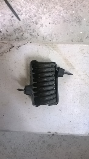

TPI-5.0 Kirjoitettu 11. Joulukuuta, 2014 Kirjoittaja Kirjoitettu 11. Joulukuuta, 2014 Jousen saa näppärästi pidettyä kasassa 7,6 nippusiteellä.Ruustukilla kasaan ja nippusiteet paikalleen,sitten jousi koloonsa ja matopuukolla siteet poikki.
TPI-5.0 Kirjoitettu 11. Joulukuuta, 2014 Kirjoittaja Kirjoitettu 11. Joulukuuta, 2014 Siellähän se köllöttää kolossaan.
