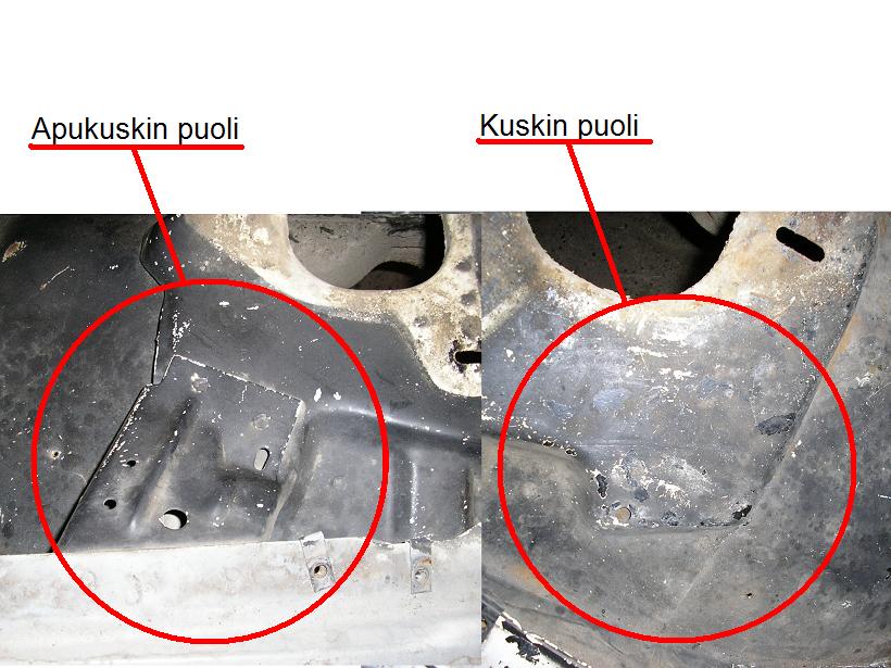

DC Kirjoitettu 13. Helmikuuta, 2005 Kirjoittaja Kirjoitettu 13. Helmikuuta, 2005 Huomio huomio.Mites sellane juttu että...Tuossa omassa pelissä ei ole kuskinpuolella samanlaista "tukea" konehuoneessa siinä iskari sydeemin takakulmassa(perssonin yläpään kiinnitys paikan takakulmasta takaviistoon eli lokasuojan suuntaan n.45 astetta) niinkuin on apukuskinpuolella.Eikä ollut eräässä toisessa Camarossakaan...Siinä on kyllä selvä paikka sellaselle pikku tuelle.Mitenhä tän vois vielä vaikeammin selittää...Onkohan sellainen palikka saatavana kuskinpuolelle jostain??
DC Kirjoitettu 16. Helmikuuta, 2005 Kirjoittaja Kirjoitettu 16. Helmikuuta, 2005 Selvennys edelliseen...EROT.JPG_thumb
DC Kirjoitettu 17. Helmikuuta, 2005 Kirjoittaja Kirjoitettu 17. Helmikuuta, 2005 Eikö kenelläkkää ole siis käsitystäkään että kuuluuko siinä olla se tuki vai ei,tässähä joutuu kohta turvautummaa intternettii...
TA 90 Kirjoitettu 17. Helmikuuta, 2005 Kirjoitettu 17. Helmikuuta, 2005 Eipä näy tukea mullakaan.. Eikä sitä kai näistä kaikista ole irrotettukaan..
