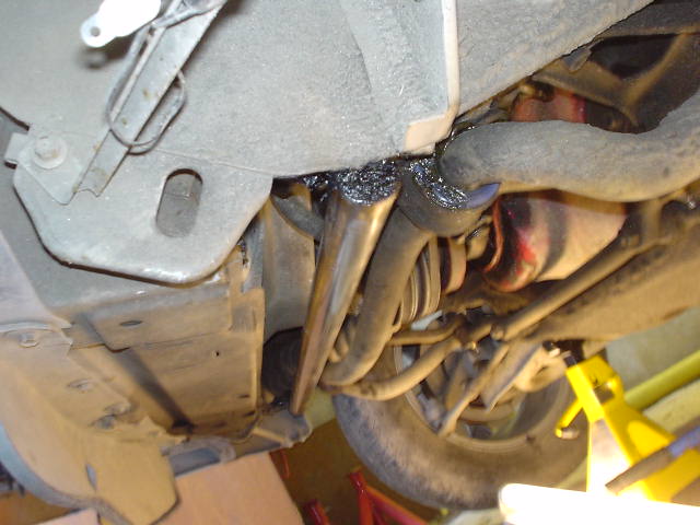

camaro82 Kirjoitettu 20. Helmikuuta, 2005 Kirjoitettu 20. Helmikuuta, 2005 http://reminder.ton.tut.fi/ ;D Heh. Toi oli hyvä! Enpä näillä koneilla paljo mitää osaakkaan Mitä muuten ootte mieltä tästä? Mä ajattelin vaan kylmästi mitata sopivan putkenpätkän ja könytä Camaron keulan alle se ja hitsausvehe mukana ja hitsata putki kiinni suoraan kallistuksenvakaajan kiinnikkeisiin. Seuraava puslien vaihto on ehkä hankalempi kun on kiinnikkeet toisissaan kiinni tällä wonder barilla. Pitäiskö sittenkin ruuvata kiinnikkeet taas irti ja hitsata siihen putkeen lattaraudan pätkät, niihin porata reiät ja laittaa niinkuin tuossa aikaisemmin lähettämässäni kuvassa. Olis vaan niin helppoo kun laittas hitsin laulaan.

Guest Jukka Kirjoitettu 21. Helmikuuta, 2005 Kirjoitettu 21. Helmikuuta, 2005 Mä ajattelin vaan kylmästi mitata sopivan putkenpätkän ja könytä Camaron keulan alle se ja hitsausvehe mukana ja hitsata putki kiinni suoraan kallistuksenvakaajan kiinnikkeisiin. Saattaapi olla että tuolla tavalla ei päästä aivan samaan jäykkyyteen, koska vakaajien kiinnikkeet vastaavat runkoon pienemmältä alueelta. Toinen mikä tulee nyt mieleen, on että puslat kannattaa ottaa irti ennen hitsausta, että et puslia migillä sulata.
camaro82 Kirjoitettu 21. Helmikuuta, 2005 Kirjoitettu 21. Helmikuuta, 2005 Saattaapi olla että tuolla tavalla ei päästä aivan samaan jäykkyyteen, koska vakaajien kiinnikkeet vastaavat runkoon pienemmältä alueelta. Toinen mikä tulee nyt mieleen, on että puslat kannattaa ottaa irti ennen hitsausta, että et puslia migillä sulata. Ok. Kiitosta vain, taidan siis irroitella vielä kerran nuo vakaajan kinnikkeet ja tehdä kerralla kunnolla
camaro82 Kirjoitettu 24. Helmikuuta, 2005 Kirjoitettu 24. Helmikuuta, 2005 Tällaiseen lopputulokseen sit päädyin kun tuota wonder baria aikani mietin. Vahvaseinämäiseen putkeen hitsasin lattaraudan pätkät jotka hitsasin runkoaisoihin kiinni. Hitsaukset on jo massattu mutta putken jätin vielä maalaamatta jotta se erottuisi kuvassa paremmin. Mielipiteitä, hyvä vai huono ?wonder_bar_002.jpg_thumb
Guest Jukka Kirjoitettu 24. Helmikuuta, 2005 Kirjoitettu 24. Helmikuuta, 2005 toimii, kunhan voi vielä vakaajan puslat vaihtaa, jos sellaista tarvetta joskus ilmenee
camaro82 Kirjoitettu 24. Helmikuuta, 2005 Kirjoitettu 24. Helmikuuta, 2005 toimii, kunhan voi vielä vakaajan puslat vaihtaa, jos sellaista tarvetta joskus ilmenee Helposti voi puslat vaihtaa. Tuo kuva vähän huijaa, vakaajan kiinnikkeet saa mainiosti irti jos tarvii
