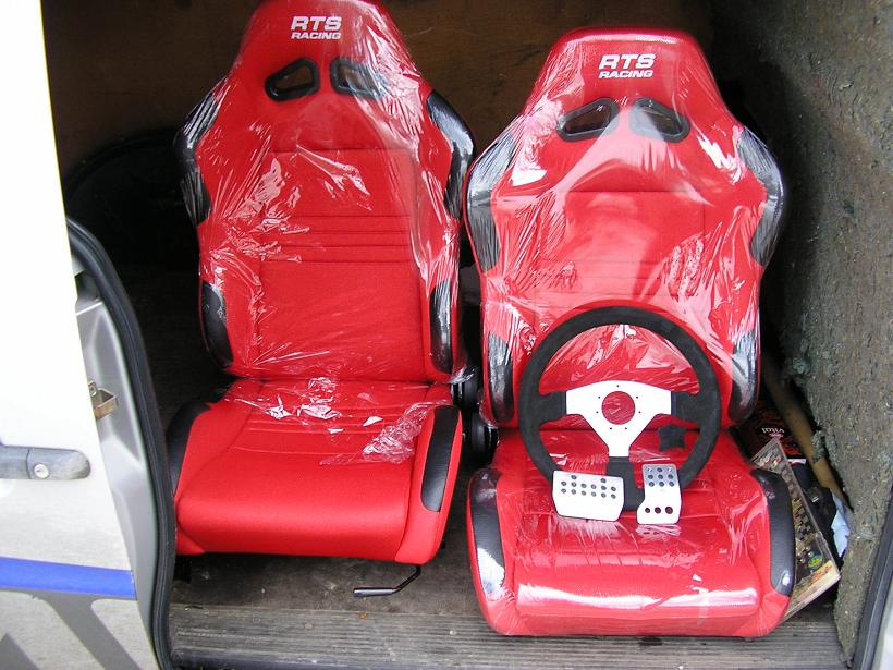

DC Kirjoitettu 4. Huhtikuuta, 2005 Kirjoittaja Kirjoitettu 4. Huhtikuuta, 2005 Ja projekti etenee ... hitaasti.No jos tällä viikolla sais vietyy sen hiekkapuhallukseen kunhan saa rakennettua siihen eturenkaan(liekö suomen ensimmäinen trike camaro...).Puhalluksen jälkeen vielä joitain hitsauksia ja sitten ne jäykisteet pohjaan.Myrkkyväri kun on pinnassa niin ehkä se alkaa jo näyttää siltä että sillä vielä ajetaan ennen juhannusta!!! Ostin tuossa penkitkin,eli sellaiset halpis sporttipenkit, paremmat ovat ulkonäöltään ja istumismukavuudeltaan kuin alkuperäiset...ainakin omasta mielestä."Ralli"rattikin on hyllyssä odottelemassa mokkapintaansa rasvaisia sormenjälkiä....ja kaverilta taidan ostaa vielä uudet poljinpinnat niin ompi sitten vähän sitä thyninkiä...ja eiku tallille.MOI.

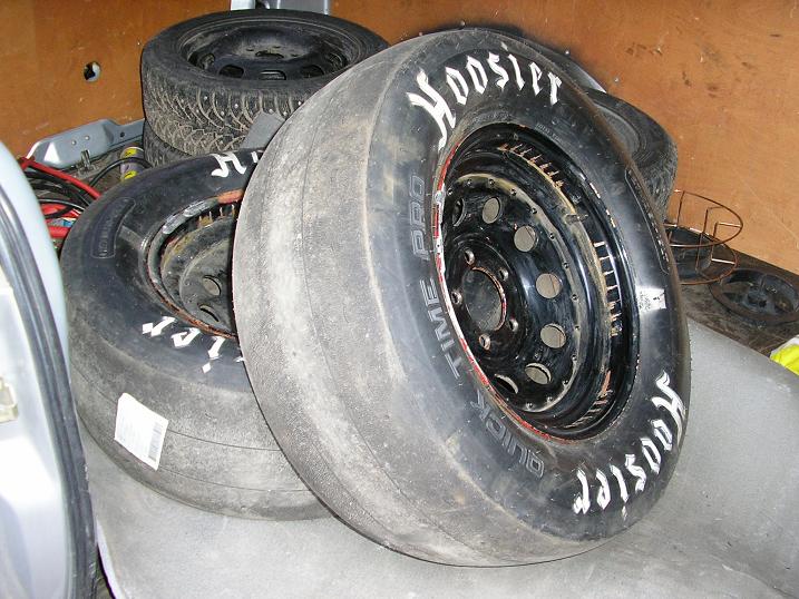

DC Kirjoitettu 10. Huhtikuuta, 2005 Kirjoittaja Kirjoitettu 10. Huhtikuuta, 2005 Ja asiathan on laitettava tärkeysjärjestykseen joten optimistina ostin eilen illalla käytetyt katusliksit kokoa 27-10,5-15.Saa nyt nähdä tekkeekö niillä mittää vai haihtuvatko savuna ilmaan ja toinen juttu on saanko Kamaran liikenteeseen ja pääseekö niitä radalle edes kokkeilemmaa...

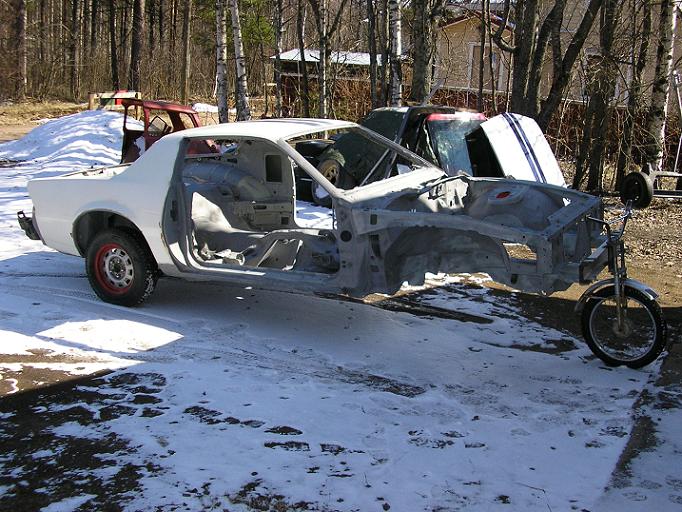

DC Kirjoitettu 19. Huhtikuuta, 2005 Kirjoittaja Kirjoitettu 19. Huhtikuuta, 2005 Erottuuko tällä joukosta??P4190142.JPG_thumb

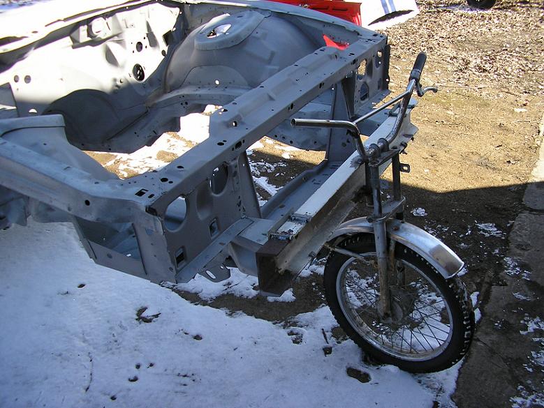

DC Kirjoitettu 19. Huhtikuuta, 2005 Kirjoittaja Kirjoitettu 19. Huhtikuuta, 2005 Pitäiskö tälle hakee patentti,on nimittäin yksinkin erittäin helppo likutelltava,kunhan ei ole isompia mäkiä...P4190130.JPG_thumb
BlackZ Kirjoitettu 19. Huhtikuuta, 2005 Kirjoitettu 19. Huhtikuuta, 2005 Hae ihmeessä! On loistavan näköinen yhdistelmä...

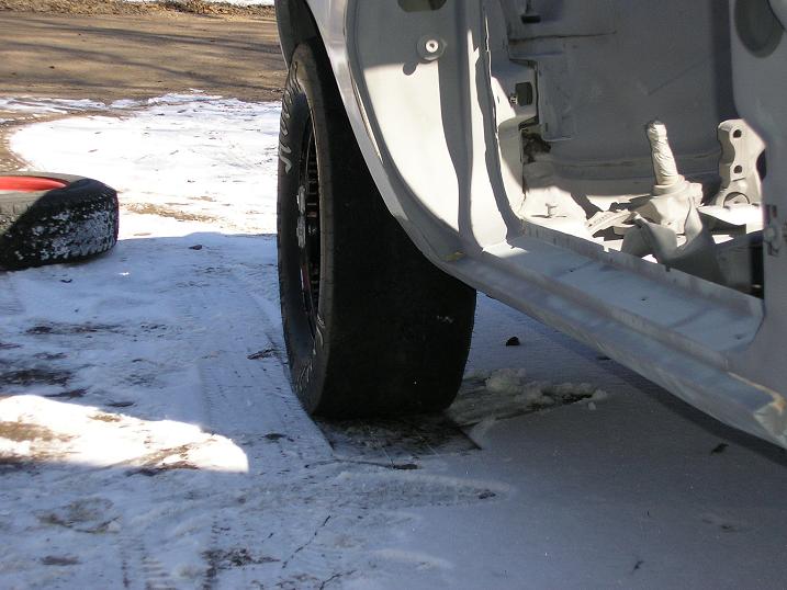

DC Kirjoitettu 19. Huhtikuuta, 2005 Kirjoittaja Kirjoitettu 19. Huhtikuuta, 2005 Vähän pelotti et meneeks nuo sliksit edes tuonne koteloihin mutta pelko oli turha.Asiaa helpottaa vielä liian kapeat vanteet.P4190143.JPG_thumb

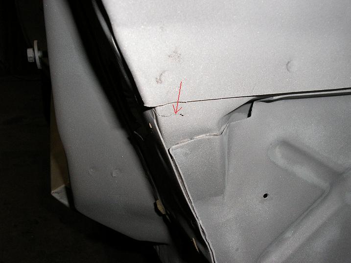

DC Kirjoitettu 19. Huhtikuuta, 2005 Kirjoittaja Kirjoitettu 19. Huhtikuuta, 2005 Onkos kukaan löytänyt omista 3-gen autoista tällaista murtumaa apukuskinpuolen pyöränkotelon ja lämppärinmoottorin "kanavan" yhtymäkohdan liepeiltä.Saattaa johtua kolaroinnista vai onko tyyppivika?P4190149.JPG_thumb
