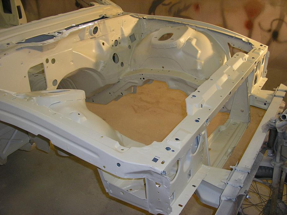

DC Kirjoitettu 22. Huhtikuuta, 2006 Kirjoittaja Kirjoitettu 22. Huhtikuuta, 2006 Nyt sitten alkaisi olla se hetki käsillä johon vuosi sitten jäätiin.Eli nyt on KAIKKI hitsaukset tehty ja kori on hiekkapuhallettu jälleen...Kaveri huomenna lupasi pistää väriä ettei tarvitse enää kolmatta kertaa puhallella.Kuvassa maalausvalmis kori jäykisteineen...jaykka.JPG_thumb

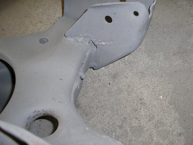

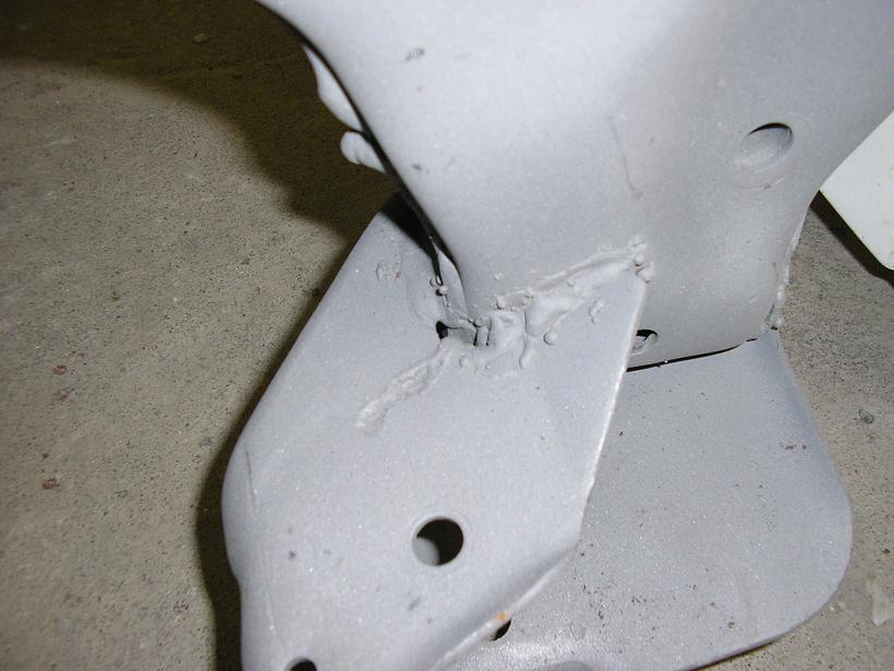

DC Kirjoitettu 22. Huhtikuuta, 2006 Kirjoittaja Kirjoitettu 22. Huhtikuuta, 2006 Olikohan tästä jo ollut puhetta mut aika komiata saumaa ne "jenkit" siellä USA:ssa ,ties missä pöhnässä ovat vedelleet...Pahimman "pääskysenpesän" ehdin jo hioa pois joten siitä ei nyt sitten oo kuvaa...P4220280.JPG_thumb
DC Kirjoitettu 22. Huhtikuuta, 2006 Kirjoittaja Kirjoitettu 22. Huhtikuuta, 2006 Proudly say,made in U.S.A.....P4220277.JPG_thumb
DC Kirjoitettu 22. Huhtikuuta, 2006 Kirjoittaja Kirjoitettu 22. Huhtikuuta, 2006 PÄÄASIA on että hitsailen kyllä paikkapaikoin uutta saumaa...

DC Kirjoitettu 23. Huhtikuuta, 2006 Kirjoittaja Kirjoitettu 23. Huhtikuuta, 2006 Hiekkapuhallus asiasta sen verran että eka kerta oli ihan ammattilaisen tekemä kunnon vehkeillä,toinen kerta ihan vaan sellasella pikku hiekkapuhallus pöntöllä kun eipä siinä kopassa ollut kuin pientä pintaruostetta joka oli niihin galvanoimattomiin pintoihin hyökännyt ,pää asiassa vaakatasossa oleville pinnoille,todennäköisesti kuljetusten aikana saatua kosteutta.
DC Kirjoitettu 23. Huhtikuuta, 2006 Kirjoittaja Kirjoitettu 23. Huhtikuuta, 2006 Nyt ei ruoste peikko iske heti.Maalari sanoi et nyt kestää miun eliniän...toivotaan et ei tarkottanu sitä et miu elinikä ois poikkeuksellisen lyhyt...pohja2.JPG_thumb
Karppa Kirjoitettu 23. Huhtikuuta, 2006 Kirjoitettu 23. Huhtikuuta, 2006 Olikohan tästä jo ollut puhetta mut aika komiata saumaa ne "jenkit" siellä USA:ssa ,ties missä pöhnässä ovat vedelleet...Pahimman "pääskysenpesän" ehdin jo hioa pois joten siitä ei nyt sitten oo kuvaa... Nekrut hitsaillu pienessä crack pöllyssä vähän sinnepäin,mut nyt näyttää tosi hyvältä.

DC Kirjoitettu 24. Huhtikuuta, 2006 Kirjoittaja Kirjoitettu 24. Huhtikuuta, 2006 Sanotaan nyt näin et sellasta rautaa ei olekkaan josta ei luopuis ku oikei alkaa ottaa pattii...mut kuten kuvasta näkyy,alkaa varmaan sormet muillakin syyhytä et pääsis konetta tuonne sovittamaan.No väri on tietty vielä väärä täs vaihees(epoksia on...)mutta kun tuo pinta vähän tuosta tummuu ni sit...Ja ei tästä todellakaan yritetäkkään tehdä mitään show-autoa vaan ihan nyt vaan sellane peli jolla on kiva käydä naksauttelemassa niskoja jossain sopivassa paikassa...P4240281.JPG_thumb
