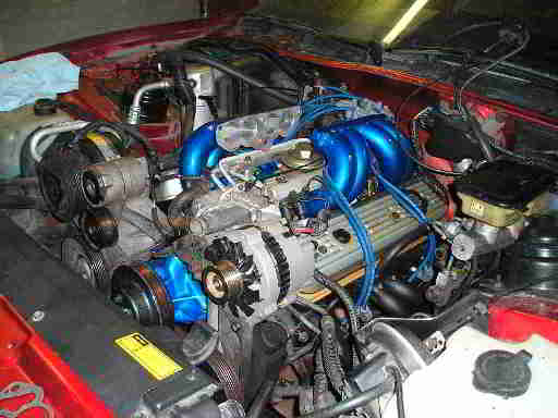

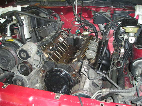

Senior Kirjoitettu 2. Helmikuuta, 2004 Kirjoitettu 2. Helmikuuta, 2004 No niin : tässäpä kevään tavoitteet : - portatut kannet, Manleyn raceventtiilit + uudet jouset - 25 lbs suuttimet ( vakiossa 19 lbs ) - säädettävä pa-regulaattori - Crane 2032 nokkakepakko - Edelbrock'in HighFlo imusarja - Lingenfelterin runnerit - Edelbrock TES peltisatsi - Centerforce Dual Friction kytkin 1. vaihe pulkassa : Centerforce paikallaan. Ja pitoa riittää, renkaissa ei..... :'( 2. vaihe eli purku ja kasaus alkaa jahka saa muutaman puuttuvan komponentin... kuitenkin parin viikon sisällä... 3. Hommaa tehty muutama päivä ja yö.... :'( . Pannu tulille tänään.... Eipäs onnannukkaan, jäi vielä kasattavaa.... Loppusuoralla.jpg_thumb

Senior Kirjoitettu 20. Maaliskuuta, 2004 Kirjoittaja Kirjoitettu 20. Maaliskuuta, 2004 Hieman on tullunna puuhasteltua, suuret kiitokset Crisikselle ja Salkille ! Tuli vaan hieman vastoinkäymisiä, vanhat suuttimet kun vuotavat.... Mutta tuossa pälyiltävää :Grande_Finale.jpg_thumb
Crisis Kirjoitettu 21. Maaliskuuta, 2004 Kirjoitettu 21. Maaliskuuta, 2004 Nio tulpanjohdot "onnistu" kuvan perusteella ihan nätisti.
Z-mo Kirjoitettu 21. Maaliskuuta, 2004 Kirjoitettu 21. Maaliskuuta, 2004 Nätti! Härski väri toi sininen!
Salkki Kirjoitettu 21. Maaliskuuta, 2004 Kirjoitettu 21. Maaliskuuta, 2004 Tuo kuva ei kyllä tee oikeutta kaikille pikku jipoille mitä on piiloteltu tuonne konehuoneeseen Hatuttaa vaan ne suuttimet vieläkin ja kaikki muut pienet vastoin käymiset Etenkin kun mikään viivytys ei ole ollut itsestä kiinni Viikko mennyt ja vielä ainakin pari päivää ennenkuin päästään taas nauttimaan kasin höpinästä
Msk383 Kirjoitettu 21. Maaliskuuta, 2004 Kirjoitettu 21. Maaliskuuta, 2004 On kyllä hieno väri toi sininen. Onko runsujen pinta vielä ihan sileä? Vastoinkäymisiä tulee näissä aina eteen, ei sille voi mitään ja pitää vaan elää niiden kanssa.
Senior Kirjoitettu 21. Maaliskuuta, 2004 Kirjoittaja Kirjoitettu 21. Maaliskuuta, 2004 Täysin sileä.Pohjalla epoksimaali,pinnalla metallihohtouretaani + uretaanilakka. Helppo pitää puhtaana.

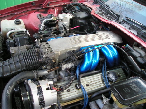

Senior Kirjoitettu 26. Maaliskuuta, 2004 Kirjoittaja Kirjoitettu 26. Maaliskuuta, 2004 Ja viikonloppuna liikenteeseen. Pientä säätöä vailla, käy jo kuitenkin..... Finale.jpg_thumb
T0ni Kirjoitettu 27. Maaliskuuta, 2004 Kirjoitettu 27. Maaliskuuta, 2004 Todella nätin näkönen! sopii tuo vallan mainiosti Kasin rallattelua ei voita mikään Piti vielä sanoa et anna hieman silikoonia noille muoviosille.. Tekee meinaan gutaa..
Senior Kirjoitettu 27. Maaliskuuta, 2004 Kirjoittaja Kirjoitettu 27. Maaliskuuta, 2004 Yes. Loppukiilloittelut tulevat tapahtumaan, kun konehuoneeseen ei ole muuta asiaa.....
