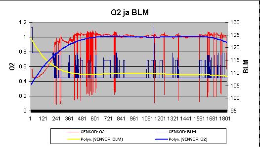

Senior Kirjoitettu 10. Toukokuuta, 2004 Kirjoittaja Kirjoitettu 10. Toukokuuta, 2004 Tuossapa hieman käppyrää, kun ajelee liian tuottavilla suuttimilla ( SLP:n 25 lbs/hr ). Eli O2 tapissa ja BLM minimissä ( vakio-ECU ei kykene laihemmaksi säätämään...). Eli : ÄLKÄÄ hommatko liian suuria suuttimia, jos ei ole aikeita vaihtaa box'ia samalla ohjelmoitavaan malliin. Nyt suuttimiksi on vaihdettu 21 lbs tuottavat, valitettavasti tulpat ehti jo tuhoutua joten nekin menevät vaihtoon.... :'(Koeajelu_1.jpg_thumb

Senior Kirjoitettu 20. Toukokuuta, 2004 Kirjoittaja Kirjoitettu 20. Toukokuuta, 2004 No niin : ajelin rahtusen dataa myllystä, vaikka onkin surkeat NGK:n tulpat ja säätöjä ei ole tehty. Ohessa pieni taulukko : Kuten kuvasta näkyy, käy mylly tyhjäkäynnilla laihalla ja bensamäärä lisääntyy mukavasti, kun kierrokset kasvavat. Mutta : jos lisään bensapainetta, jotta tyhjäkäyntiarvot paranisivat, niin saako kone liikaa bentsiiniä suuremmilla kierroksilla ? Totta lienee, että suurin teho saavutetaan ilma/bensasuhteella 12:1 - 13:1 (lambda = noin 0,8-0,9 V). Tuo oppikirjoissa mainittu 14,7:1 (lambda = noin 0,5 V,keskiarvo) on vain siksi, että katalyytti toimii silloin parhaiten. Kommentteja ? 88IROC ja muut data-asiantuntijat ? BLM:n pitäisi pyöriskellä luvuissa 128 +- 6, vai kuinka ? Nuo luvut ovat aritmeettisia keskiarvoja, painotettu antaisi tarkemmat tulokset.
Crisis Kirjoitettu 22. Toukokuuta, 2004 Kirjoitettu 22. Toukokuuta, 2004 Jumalauta että käy tyhjää laihalla, mutta sitten toisaalta jos kone ei sammuile niin en kyllä keksi miks se ei noin laihalla voisi käydä. Ihan terveeltä muuten näyttää. Totuus kun on vähä vääristävä tuolla yläkierroksilla. Tietokone kun ei blm:ää laske tais korjaa seosta kun sulla o poljin pohjassa. Sitä pitäis kokeilla tutkia seoksia pelkän 02 jännitteen mukaan. Seos saattaa mennä laihalle täyskaasulla. Yleisestihän on niin että tyhjäkäynti on rikkaalla kun kone on ok seoksella wot tilassa. siis kun puhutaan viri viri koneista ja vakio bokseista. Saattaa olla jos tota voi käänteisesti soveltaa niin sun kone saattaa olla todella laihalla täyskaasulla. Mä ainakin lisäisin pa-painetta. Tietokone kyllä osakaasulla korjaa sen minkä osaa. Sun pitäis vaan saada täyskaasu mitattua ja säädettyä.

Crisis Kirjoitettu 23. Toukokuuta, 2004 Kirjoitettu 23. Toukokuuta, 2004 Vai olisko tyhjäkäynnin vikana isot runnerit ja pienet virtausnopeudet? Voi olla että tolla nokalla ja noin avaralla imupuolella kone ei tule käymäänkään tyhjänä hirveen hyvin, Varsinki kun tyhjäkäynti on noin laihalla. Kokeiles ihan hiviksesi nostaa pa-painetta ja sulkea vähä sitä tyhjäkäynnin säätöruuvia. Sit ku saat läppäristä tyhjäkäynnin blm:t sinne 130 tienoille niin alkaa olee hyvä.

Msk383 Kirjoitettu 24. Toukokuuta, 2004 Kirjoitettu 24. Toukokuuta, 2004 Kyllä sen koneen pitää käydä hyvin tolla nokalla ja imusetillä. Trust me. Vika on varmaan niissä pa-paineissa tai jossain muualla. Vähänkin laiha tyhjäkäynti on hieman karkeaa ja tyhjäkäynnillä koneen pitäisikin käydä hivenen rikkaalla.
Jake Kirjoitettu 24. Toukokuuta, 2004 Kirjoitettu 24. Toukokuuta, 2004 jos sulla on vielä vakio lambda voi sekin sekottaa. Peltisarjat jäähtyy paljon nopeemmin kun valurauta. Lambdan lämpötilan vaihtelut ainakin vaikeuttaa säätämistä.
