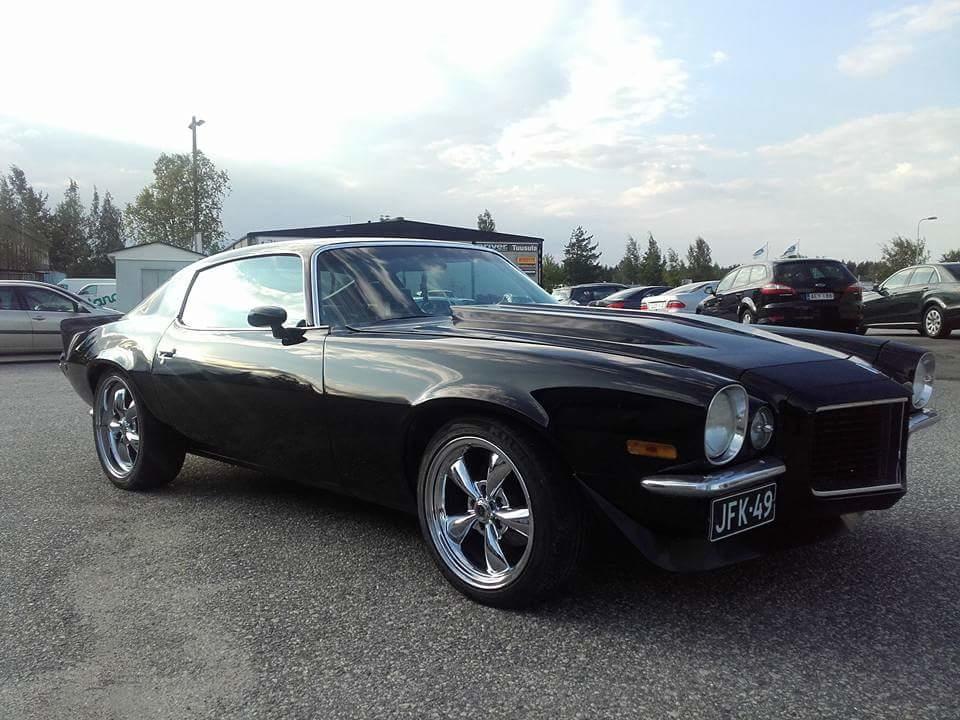

Sieltähän minä sen hakkiin, itselleen on autonsa rakentanut, tais olla vain vähän pakkorako luopua. Tympeä hänelle mutta iloinen asia minulle :). Konehuone on kyllä ihan nätti.  Pitee räpsiä niitä kuvia kun auton saa likenteeseen.
Minulla ei vain yhtään istu silmään noi vanteet, livenä tietenkin nekin passsaa vähän enemmän kuin kuvissa. Mutta ne lähtee vaihtoon heti miten kun lompakko sen sallii.
Väriksi MINÄ olisin halunnut mustan ja autoksi gen1 mutta pörssi ei vain millään venynyt sellaiseen, kun kunto olisi saanut kuitenki olla hyvä, tämä on jopa kunnoltaan minulle vähän liian hyvä :), ei uskalla mihin sattuu jättäkkää parkkiin.
ihan hyvältä nuo vanteet näyttää livenä m/ btw. nuo on mun vanhat vanteet ;) laita vaan 295 leveää kumia taakse, niin alkaa näyttää toisenlaiselta m/
hyvä resepti, maalaa auto mustaksi, laske se tonttiin ja laita vanteet jossa on kiiltavää reunaa. Itse toteutan tuon viimeisen eli kyllä nuo valssit menee vaihtoon. Kummeja näyttää tuolta enklannista saavan aika edullisesti ihan kotiovelle tuotuna.
tälläiset sopii varmasti tuohon sun camaroon m/ http://www.jegs.com/i/Weld-Racing/927/71LB-510B55A/10002/-1?parentProductId=1355959
omaan 3gen:iin tuollaiset tilasin taakse, eteen 7" leveinä m/t front runnereilla.
no siinon komiat. Tilasitko tuolta vai saako jostain edullisesti?
http://www.jegs.com/webapp/wcs/stores/servlet/OrderItemDisplay?langId=-1&storeId=10001&orderId=10746941&updatePrices=1&catalogId=10002&calculationUsageId=-1&ddkey=http:OrderCalculate
Tossa on settiä. Mutta onhan tuolla kaikkia muutakin hienoa. EI passaa kiirehtiä että tulee kerralla mieluisat ja mieluisan kokoset. taakse ois kiva saaha 10" leveet mutta onko se korkeus sit 15,16 vai 17.
17" ehdottomasti.
