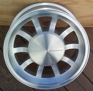

Deckki Kirjoitettu 2. Toukokuuta, 2012 Kirjoittaja Kirjoitettu 2. Toukokuuta, 2012 Hyvällä säkällä saan hakea Camaron pois korjaamolta perjantaina! Tulee ihan mieleen kun aikoinaan mopo ikäisenä sain ekan moponi ja käsi sattui juuri silloin olemaan poikki ja kipsissä niin ei päässyt ajelemaan, eli polte olisi kova päästä cruisailemaan Auton mukana tuli tälläiset vanteet kesärenkailla, takaset yllättäen lähes sliksit: http://i36.photobucket.com/albums/e24/Deckki/camaro/vanteet.jpg Onko kellään näkemystä minkä merkkiset/malliset nuo valssit on?

pantera Kirjoitettu 2. Toukokuuta, 2012 Kirjoitettu 2. Toukokuuta, 2012 Onko kellään näkemystä minkä merkkiset/malliset nuo valssit on? Western Bullet
Deckki Kirjoitettu 2. Toukokuuta, 2012 Kirjoittaja Kirjoitettu 2. Toukokuuta, 2012 Western Bullet Thänks. Koitin tuossa vähän googletella mutta ihan vastaavia en löytänyt. Nämä olisi myytävänä jos joku tarvii, kumit on 225/60/15 ja kaksi hyvää hankookia ja kaksi michelinin sakko rengasta.

Mika Kirjoitettu 2. Toukokuuta, 2012 Kirjoitettu 2. Toukokuuta, 2012 Olisko nuo samoja... http://motors.shop.ebay.com/i.html?_nkw=western+bullet+wheels
Mika Kirjoitettu 2. Toukokuuta, 2012 Kirjoitettu 2. Toukokuuta, 2012 onko sulla keskiön peitelevyt tallessa ? Tuollainen siis: http://www.ebay.com/itm/WESTERN-WHEEL-CENTER-CAP-1-w-n-99-2384-8-LUG-16-16-5-BULLET-BULLET-2-/120891125957?hash=item1c25ac30c5&item=120891125957&pt=Motors_Car_Truck_Parts_Accessories&vxp=mtr
Mika Kirjoitettu 2. Toukokuuta, 2012 Kirjoitettu 2. Toukokuuta, 2012 http://i.ebayimg.com/t/WESTERN-WHEEL-CENTER-CAP-1-w-n-99-2384-8-LUG-16-16-5-BULLET-BULLET-2-/00/s/NzY4WDEwMjQ=/$(KGrHqV,!o8E8VlPl89IBPMFRN(+U!~~60_58.JPG
Deckki Kirjoitettu 2. Toukokuuta, 2012 Kirjoittaja Kirjoitettu 2. Toukokuuta, 2012 Ei taida olla keskikuppeja, pitää kattoa vielä auto läpi kunhan saan sen kotia. Ja ei ole noin leveällä huulella kuin tuolla ebayssä valitettavasti nämä vanteet
