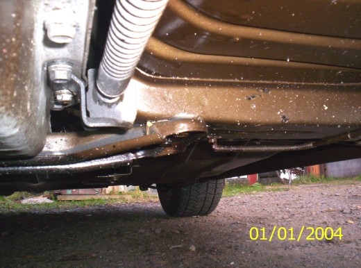

Olisikohan täällä paljonkin väkeä, jotka haluaisi jäykistää autoansa? Kun satun olemaan koneistaja suht. isossa metallipajassa, niin noitahan voisi alkaa rakentamaan siinä määrin kuin kehtaa tai jaksaa jos sais alkuperäisen malliksi. Firma vantaalla, mutta asennus hitsaus ei valitettavasti onnistuisi. Mut jos alkaisin työstämään vaikka n. 1 per viikko edullisesti.

Mulla olis mittoja antaa, mikäli joku niitä kaipaa. Siis 3genneriin. Tein ihan itte omani, mutta en tee lisää, kun putkentaivutin lakkasi olemasta.
Eikä niitä niii vaikea ole suunnitella. Kattotte vaan esim www.spohn.net vähän mallia ja hetken aikaa vietätte rullamitan kanssa auton alla. Sitten vaan johonkin metallifirmaan kyselemään josko tekisivät.
Teen lokakuun alussa koe poikkituen etuiskaritornien väliin ja kun hyvä tulee, niin jigin ja muutaman lisää. Täytyy katsoa kuvien perusteella vaan toi kiinnitys ja onks siinä jotain "säätövaraa". Olis vaan TAAS helpompi kun olis se valmis mallikappale ;) Laitan sitten kuvia tänne.
Miepä tein tuon wonder baarinkin iha itte, ja olis siehe varmaan jigikin olemassa, jos joku haluaa.
Strut tower bracen teen tässä talven aikana, mutta se tulee olemaan (valitettavasti/onneksi) Tbi-yhteensopivaa mallia
Jigi kinnostaisi...helpottaisi ja nopeuttaisi askareita. Pystytkö laittaa kuvia jigistä ja tangosta sivulle?
mihin kohtaan tulevat etupäästään kiinne? kattelin just auton alle ja pultattava vaihtoehto sopis laatikon palkin pultteihin mut jääkö liian taakse meneekö tehdasversiot vielä eteenpäin. autona 4gen camaro :-\
