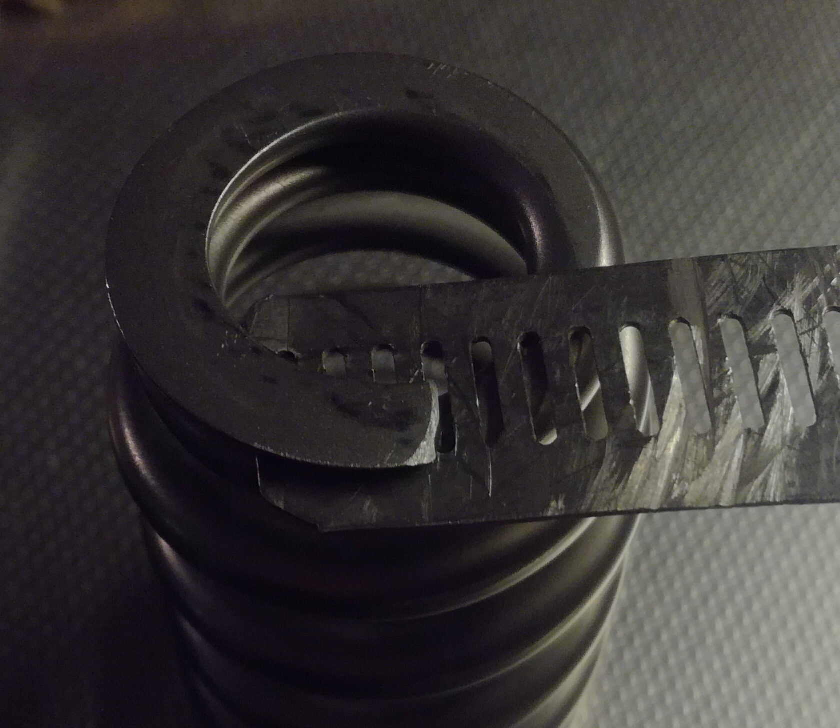

pasi jkl Kirjoitettu 26. Marraskuuta, 2019 Kirjoitettu 26. Marraskuuta, 2019 Jos sulle tulee Beehivet, Beehive-jousien päät kannattaa hioa viistoksi, tehtaan jäljiltä ne ovat terävät. Kovilla jousipaineella yläpää syö itsensä teräksisen retaineriin josta seuraa jousi ja retaineri ei pyöri keskenään siitä taas seuraa jousi sattaa katketa. itsellä katkesi kaksi jousta, onneksi ei täys tuhoa mikä oli 5min päässä. Mutta kun viistin nuo jousen päät ei ole ollut katkenneita venttiilin jousia .
pasi jkl Kirjoitettu 26. Marraskuuta, 2019 Kirjoitettu 26. Marraskuuta, 2019 Mutta kun viistin nuo jousen päät ei ole ollut katkenneita venttiilin jousia . Eli näin. Hups tulipas iso kuva.
JP Kirjoitettu 26. Marraskuuta, 2019 Kirjoitettu 26. Marraskuuta, 2019 Eli näin. Hups tulipas iso kuva. Ok,hyvä vinkki.
pasi jkl Kirjoitettu 26. Marraskuuta, 2019 Kirjoitettu 26. Marraskuuta, 2019 Eli näin. Kannattaa laittaa joku suoja tuohon jousen pään väliin ettei vinguta jouseen naarmuja/uria mikä ei ole suotavaa, itse laitoin lemmarista suojan ei ollut pelti levyn palaa.

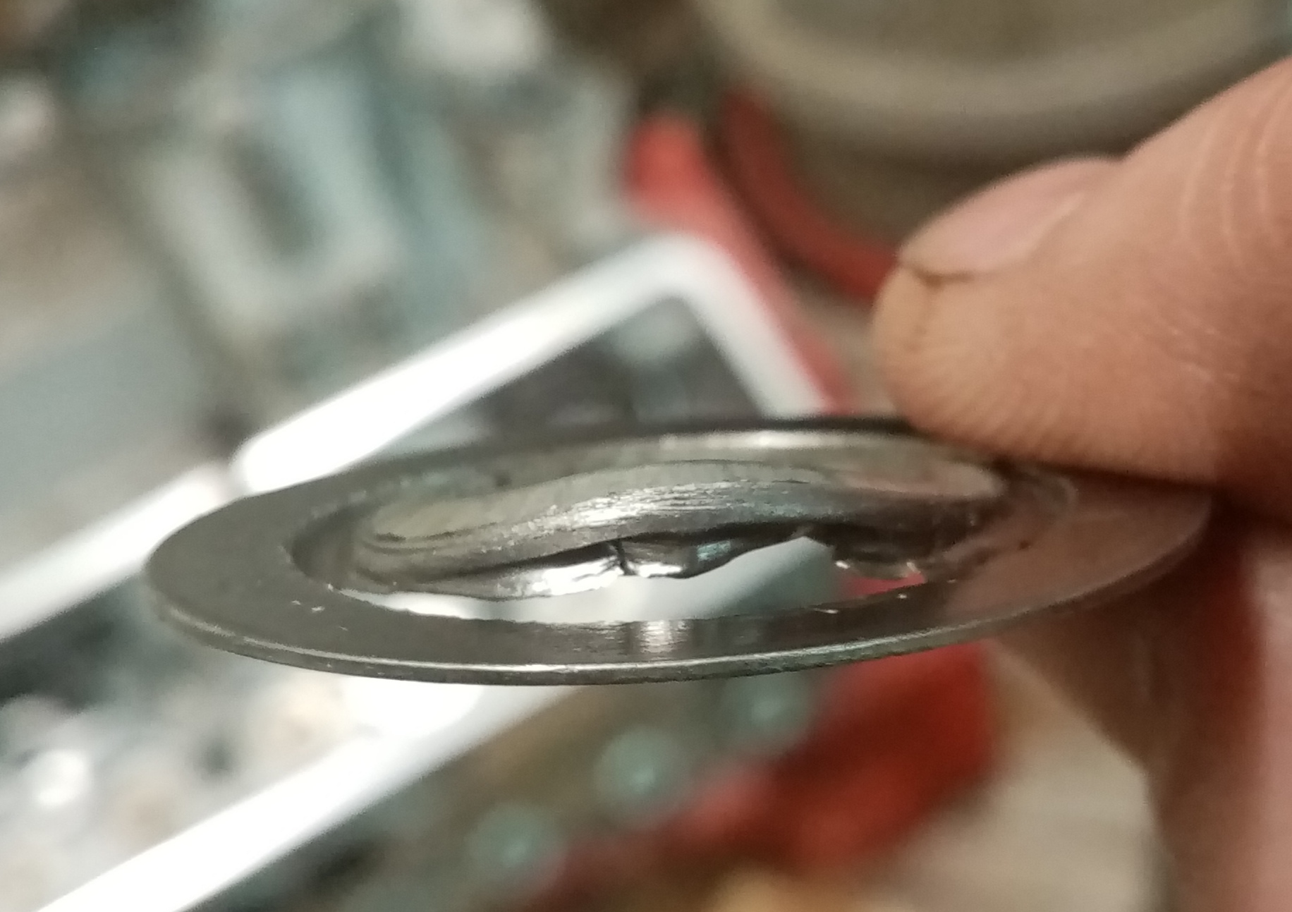

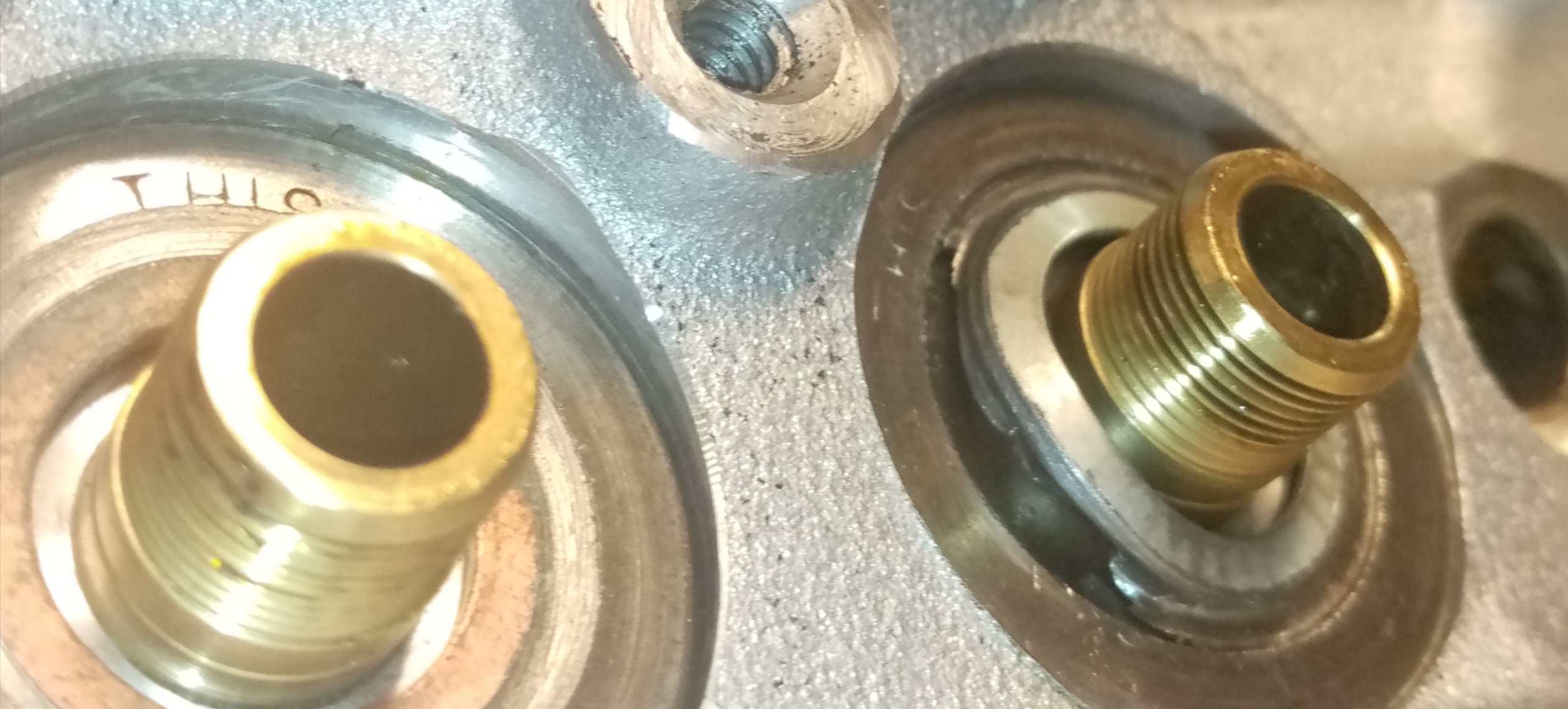

Fenix Kirjoitettu 21. Joulukuuta, 2019 Kirjoitettu 21. Joulukuuta, 2019 Tuplajousi Edelbrock. Jousishimmit on kaikissa sylintereissä, mutta ei aluslevyjä. Shimmit onneksi alla ja ~40tkm. ihan paskana. Alumiinissä olis jo aika pahat urat.
Fenix Kirjoitettu 21. Joulukuuta, 2019 Kirjoitettu 21. Joulukuuta, 2019 Teräs retaineriin jousi ei kaivautunut.
