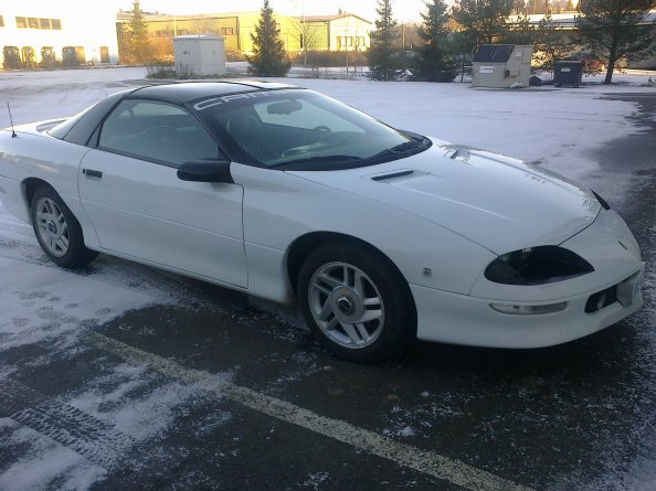

Mac69 Kirjoitettu 26. Huhtikuuta, 2014 Kirjoitettu 26. Huhtikuuta, 2014 Dodii.. jos tännekin sais jotain juttua näpyteltyä.. Eli viime syksynä tuli hommattua otsikon mukainen letukka. Tarkoituksena oli ajella ympäri vuoden ja harrastella siinä samalla. Heti alkuun päästiin harrastelemaan vaihtamalla puolat, jotka aiheuttivat ikävää "rötäämistä". Talven aikana vaihdettiin myös vesipumppu joka tuli tiensä päähän. Ensin kyllä arvelutti kuinka camarolla selviää suomen talvesta, mutta täytyy kyllä sanoa että ihan hyvä talviauto se on, sanokoon kuka mitä haluaa... Sitten kuva vielä talven ensilumien aikoihin:

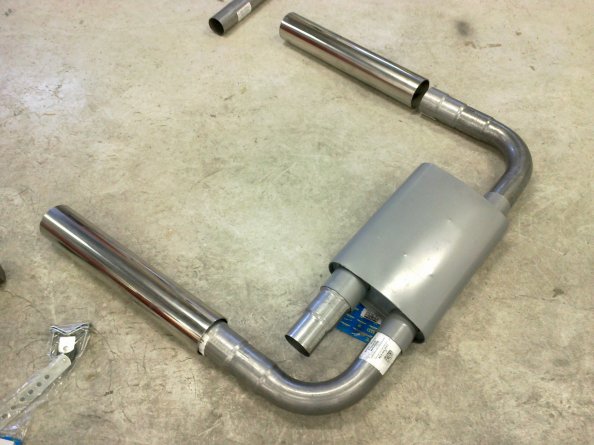

Mac69 Kirjoitettu 26. Huhtikuuta, 2014 Kirjoittaja Kirjoitettu 26. Huhtikuuta, 2014 Posti toi joku aika sitten paketin, josta pitäis askarrella auton alle vaimennin tuplaulostuloilla. Mielenkiinnolla odottelen minkälaiset pörinät lähtee..
Mac69 Kirjoitettu 26. Huhtikuuta, 2014 Kirjoittaja Kirjoitettu 26. Huhtikuuta, 2014 Vähän mallailua..
accident Kirjoitettu 26. Huhtikuuta, 2014 Kirjoitettu 26. Huhtikuuta, 2014 Nätti rauta olikos tämä tomaatilla vaiko kepistä hämmennettävä?
Mac69 Kirjoitettu 26. Huhtikuuta, 2014 Kirjoittaja Kirjoitettu 26. Huhtikuuta, 2014 Nätti rauta olikos tämä tomaatilla vaiko kepistä hämmennettävä? Oon liian laiska ite vaihteleen..
Fenix Kirjoitettu 26. Huhtikuuta, 2014 Kirjoitettu 26. Huhtikuuta, 2014 After burner on hyvä valinta vaimentimeksi
Mac69 Kirjoitettu 26. Huhtikuuta, 2014 Kirjoittaja Kirjoitettu 26. Huhtikuuta, 2014 After burner on hyvä valinta vaimentimeksi Tuli aika paljon kuunneltua ääninäytteitä, mutta afterburner nousi aika selkeeksi voittajaksi. Tosin ei oikein löydy tohon kutoseen näytteitä tolla vaimentimella. Valtaosa on flowmastereita ja magnaflo:ta, joiden saundi ei oikein itseäni innosta.

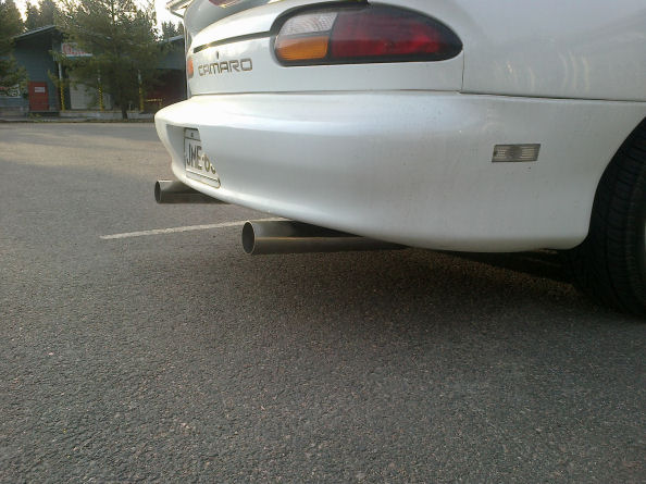

Mac69 Kirjoitettu 10. Toukokuuta, 2014 Kirjoittaja Kirjoitettu 10. Toukokuuta, 2014 Nyt on vaimennin ulostuloineen auton alla. Supiste rosteriseen loppupätkään ei ollut ihan käypä, joten kartion kanssa levittämällä saatiin sekin osumaan kohdilleen, jotta ne pystyi hitsailemaan yhteen.

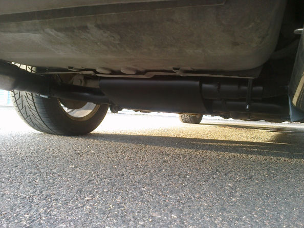

Mac69 Kirjoitettu 10. Toukokuuta, 2014 Kirjoittaja Kirjoitettu 10. Toukokuuta, 2014 Kuvaa auton alta:
