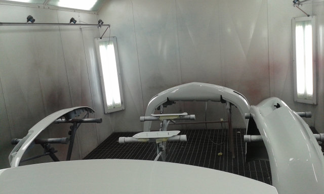

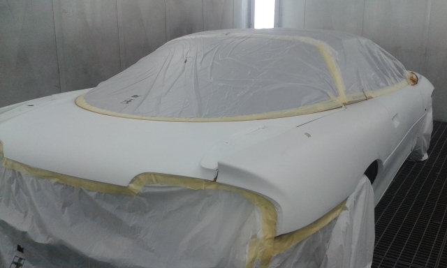

Maanantai-illan päätteeksi vetäisin osat hiontaväriin.. eli aivan aikataulussa mentiin.

Tiistai 16.6 aamu alkoi irto-osien hiomisella. päivän kuluessa oli tarkoitus vielä maalata kaikki irto-osat ja näin tapahtui..
Posted

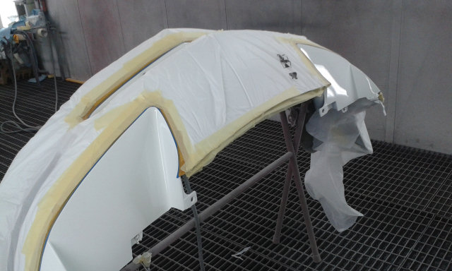

17.6 Keskiviikkoaamuna oli vuorossa etupuskurin mustien alueiden suojaus...

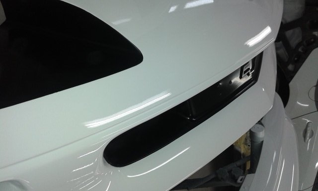

17.6 Keskiviikkopäivä kului koria hinkatessa. Työvaiheet itselleni noin 20v. kokemuksen jälkeen parhaimmaksi osoittautuneet:
- hiontaväri lossilla p240 karkeudella suoraksi
- p400 epäkeskolla lossin jäljet pois
- p400 ja p600 3m "hiomanahkalla" käsin kantit +kaikki mihin epäkeskolla ei pääse
- p500 mirka goldsoft pehmeä epäkeskolaikka vielä kerran (eliminoidaan käsin tehdyt mahdolliset syvät naarmut tms.)
- voidaan vielä käydä läpi mirka total harmaalla villalla
tässä pääpiirteittäin.. karkeudet saattaa hieman vaihdella (esim hopea tms.  on erittäin arka väri)
päivän päätteeksi (n. klo14.00) suojasin auton lähes valmiiksi odottelemaan iltaa ja maalausta.
Auto oli saatava torstaiaamuksi maalattua, koska halusin sen kasattua ennen perjantaita, joka oli juhannusaatto. Oli siis lähdettävä kotiin nukkumaan hetkeksi, koska itse en päässyt vielä kammioon, koska duunikaverilla oli hommat kesken..

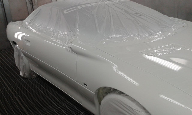

Illalla palattuani maalaamoon, ajoin camun koppiin, ja suojasin loppuun..
Vielä viimeistelypesu ja hartsiliinalla läpi, ja eikun värimassaa niskaan.. \m/

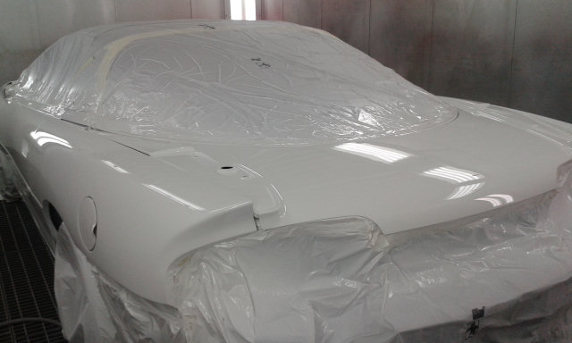

Pari kuvaa heti maalauksen jälkeen..

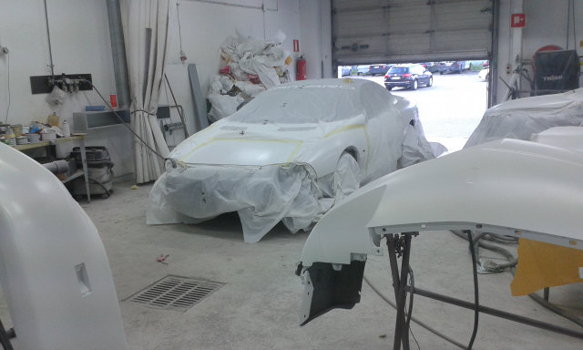

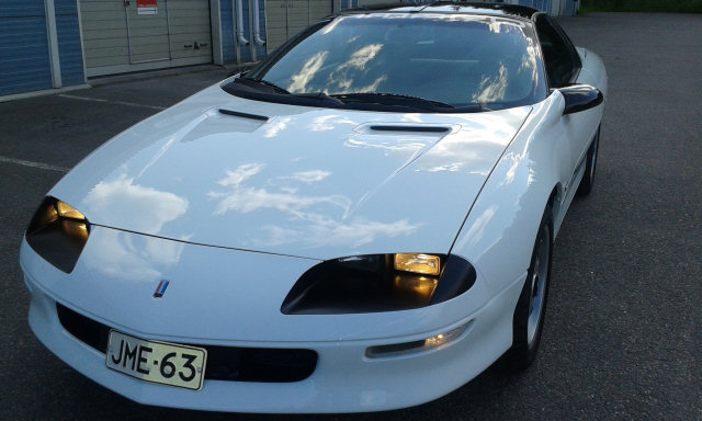

18.6 Torstaiaamuna alkoi armoton auton niputtaminen. Ja tulihan sitä valmistakin. Illaksi kotiin...

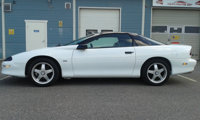

Hyvan nakoinen peli siita tuli. m/
Posted
Taitaa olla valkoinen aika harvinainen väri Camaroissa... Hyvä pohjatyö takaa, että hyvää tulee pintakin... m/
Posted
No ei varmaan ihan harvinainen..
1993-2002 valkoisia (code 10) 86399 kpl
mustia (code 41) 117355 kpl
punaisia (code 81) 102228 kpl
Itselläni väriä ei tehty suoraan koodin mukaan, vaan mitattiin spektrofotometrillä eli ns. värimittarilla. Tuloksena parhaana löytyi renault f1 white, jota kone vielä sävytti, ja näin saatiin sävy vastaamaan aiempaa väriä.
