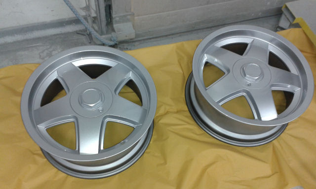

Mac69 Kirjoitettu 8. Marraskuuta, 2014 Kirjoittaja Kirjoitettu 8. Marraskuuta, 2014 Ensi kesää varten tuli hommattua hieman päivitystä vanneosastolle. Hieman hapettuneethan noi on mutta eiköhän ne kesään mennessä kiiltele taas. Alunperin ajattelin C5 veten thinspoke-vanteita, mutta näitähän löytyy jo vähän liian yleisesti näiden alta. Toinen C5-vanteisiin liittyvä "ongelma" on se, että ilman madallusta Camaro 18-tuumaisilla näyttää traktorilta. Googlailtuani huomasin, että samoja vanteita löytyy Firehawkin alta.. tosin 9 tuuman levyisenä. Saa haukkua tai kehua, omasta mielestäni käyvät kohtalaisen hyvin.
Mac69 Kirjoitettu 23. Maaliskuuta, 2015 Kirjoittaja Kirjoitettu 23. Maaliskuuta, 2015 Kiirettä pitänyt koko talven ja suvikumikelit nurkan takana...joten iski laiskuus ja vanteiden kiilloittaminen sai jäädä. Viikonloppuna vanteet saivat väriä pintaan.

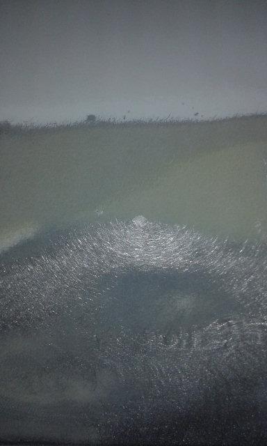

Mac69 Kirjoitettu 27. Maaliskuuta, 2015 Kirjoittaja Kirjoitettu 27. Maaliskuuta, 2015 Suunnitelmissa oli suorittaa ylimaalaus kesän aikana, ja nämä takalokariin ilmestyneet kuplat varmistavat tämän suunnitelman toteutuvaksi 100% varmuudella. Todennäköisesti siipi on joskus leivottu ruiskukitillä ja hiottu vesissä, eikä kunnolla kuivatettu, tuloksena kosteuden jääminen maalipinnan alle. Tulevasta maalausurakasta tulossa raporttia homman alkaessa.. (Tuleekohan taas vietettyä juhannus maalauskammiossa. On nimittäin useampi auto tullut maalailtua tuolloin.)

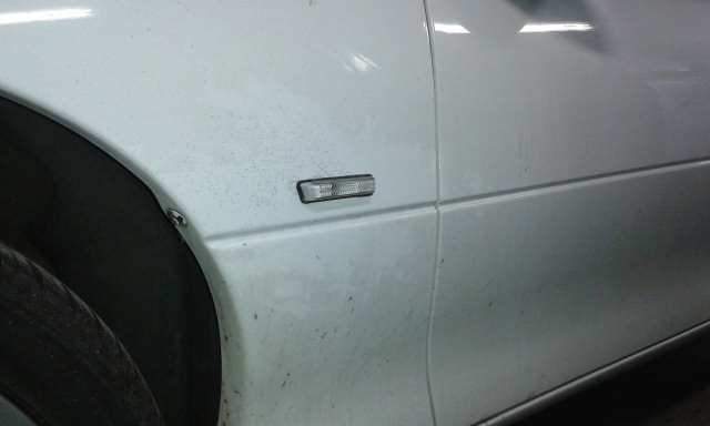

Mac69 Kirjoitettu 9. Heinäkuuta, 2015 Kirjoittaja Kirjoitettu 9. Heinäkuuta, 2015 Maanantai 15.6 aloitin pohjatyöt. Ensin kuitenkin piti tehdä sivuvilkkujen siirto-operaatio. Joku oli aikoinaan tehnyt suomivilkuille paikat pyöränkaaren etupuolelle, ja vilkkuina toimi aivan älyttömän rumat möykyt. Löysin uudet vilkut googlailemalla eri malleja. Valinta osui e36 bimmerin vilkkujen kohdalle, eikä hintakaan hirvittänyt: n10e/kpl.
Mac69 Kirjoitettu 9. Heinäkuuta, 2015 Kirjoittaja Kirjoitettu 9. Heinäkuuta, 2015 Aikaisemmin oli juttua takalokarissa majailevista kuplista. Arvaukseni osui aikalailla oikeaan. Ruiskukittiä löytyi ja kaikki paikat missä ruiskukitti oli suoraan pellin päällä, se kupli. Pellille asti oli hiottava koko siipi. Onneksi ei alta löytynyt mitään hirvittävää perunapeltoa.
