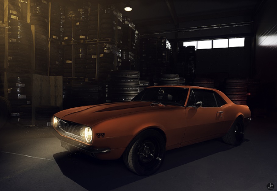

Nupa Kirjoitettu 24. Elokuuta, 2015 Kirjoitettu 24. Elokuuta, 2015 Joo o, mikä ettei. Miltäs kuulostaa koko valkoinen, mattamustalla konepellillä. Siihen tykö mustat 17" levitetyt peltivanteet. Kyllä

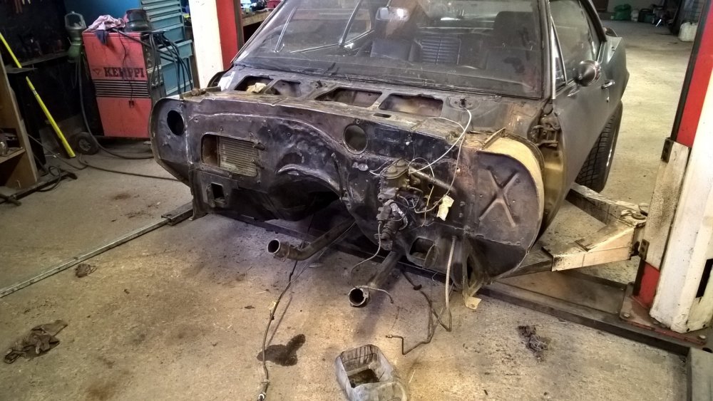

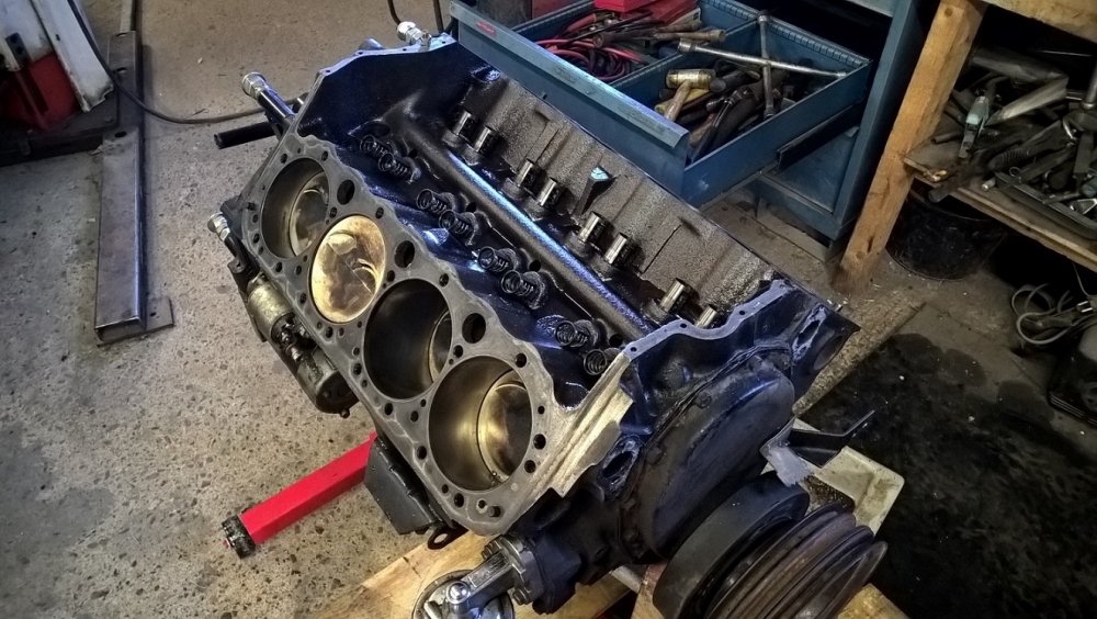

markkuj Kirjoitettu 5. Lokakuuta, 2015 Kirjoittaja Kirjoitettu 5. Lokakuuta, 2015 http://s1361.photobucket.com/user/Markku_Juovanen/media/kone%20ilman%20kansia_zpsfkg96bho.jpg.html Hoonausjäljet näkyvissä, eikä minkäänlaista kulumaa sylintereissä. Venttiileissä oli jonkin verran karstaa, mutta ei mitenkään mahdottomasti. Tästä on hyvä jatkaa. Huomenna kuskaan kannet koneistamolle ja irroitan venttiilit. Ne varmaan kannattaa käydä samalla läpi. Samaten tarkastetaan ohjurit ja kannen suoruus. Kun vauhtiin pääsin niin irrotin eturipustukset myös. Uusi puslasarja odottaa laatikossa. Pesu tai hiekkapuhallus ja maalaus vaan ensin.

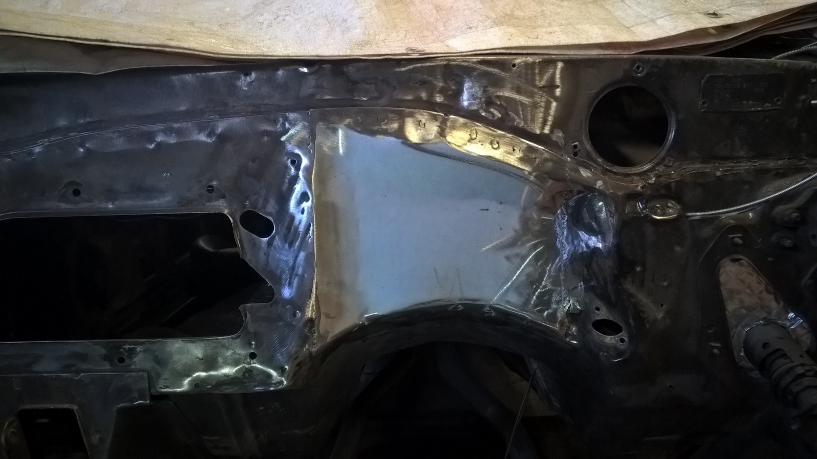

markkuj Kirjoitettu 12. Lokakuuta, 2015 Kirjoittaja Kirjoitettu 12. Lokakuuta, 2015 Apurunko on aika hyvässä tikissä, samaa ei voi sanoa puslanjämistä millä se oli kiinni korissa. Tulipelti vaatii myös huomiota. Joku edellisistä asentajista on paukutellut reilusti vasaralla virranjakajalle lisätilaa. Iskut näkyvät selvästi.

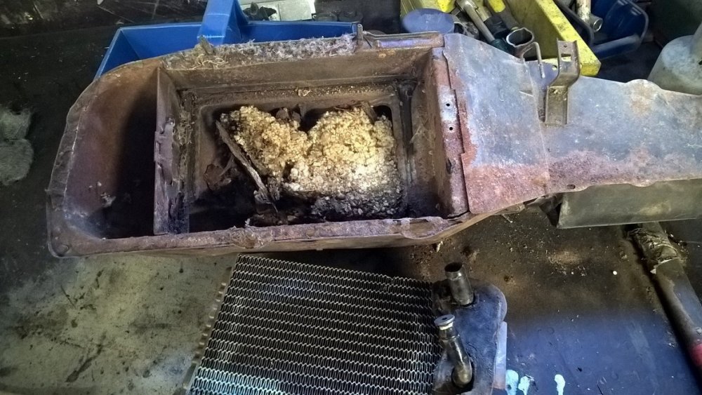

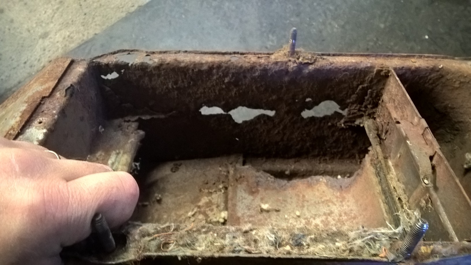

markkuj Kirjoitettu 14. Lokakuuta, 2015 Kirjoittaja Kirjoitettu 14. Lokakuuta, 2015 Oli näköjään korkea aika vaihtaa raitisilmasuodatin. Kotelokin kaipaa uutta peltiä.
markkuj Kirjoitettu 14. Lokakuuta, 2015 Kirjoittaja Kirjoitettu 14. Lokakuuta, 2015 Alko potuttaa tuo vasarakorjaus siinä määrin, että sille piti tehdä jotain.
