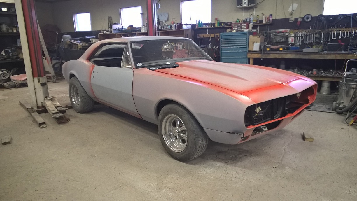

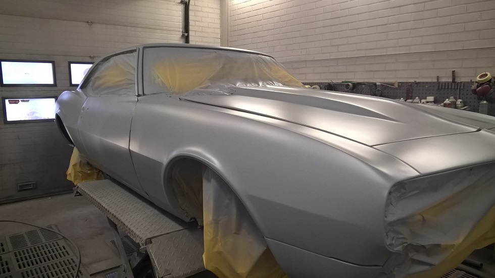

markkuj Kirjoitettu 27. Tammikuuta, 2016 Kirjoittaja Kirjoitettu 27. Tammikuuta, 2016 Eihäs se täyrellinen ole, mutta ei ole maalarikaan. No nyt on helpompi hakea niitä virheitä kun on yksivärinen. Niin ja saa koottua etuosan paikoilleen.
markoyt Kirjoitettu 27. Tammikuuta, 2016 Kirjoitettu 27. Tammikuuta, 2016 Väri on tässäkin kohdillaan....Vinyylikatto???
markkuj Kirjoitettu 28. Tammikuuta, 2016 Kirjoittaja Kirjoitettu 28. Tammikuuta, 2016 Eikös siitä kuitenkin yks värinen.. Jotenkin tuota vinyyniä karsastan. Jotain raitoja johonkin suuntaan vois viritellä.
markoyt Kirjoitettu 28. Tammikuuta, 2016 Kirjoitettu 28. Tammikuuta, 2016 Vinyylikatto ja Rallye Wheels II vanteet... taakse vielä 10"x15" kunnon kromihuulella.No makuasioista.. Hieno tulee joka tapauksessa tuolla värillä... Varmaan noista Capri ja Taunus ajoista (25v sitten)jäänyt tuo vinyyliperverssio takaraivoon...noitakin oli jokunen aikoinaan.

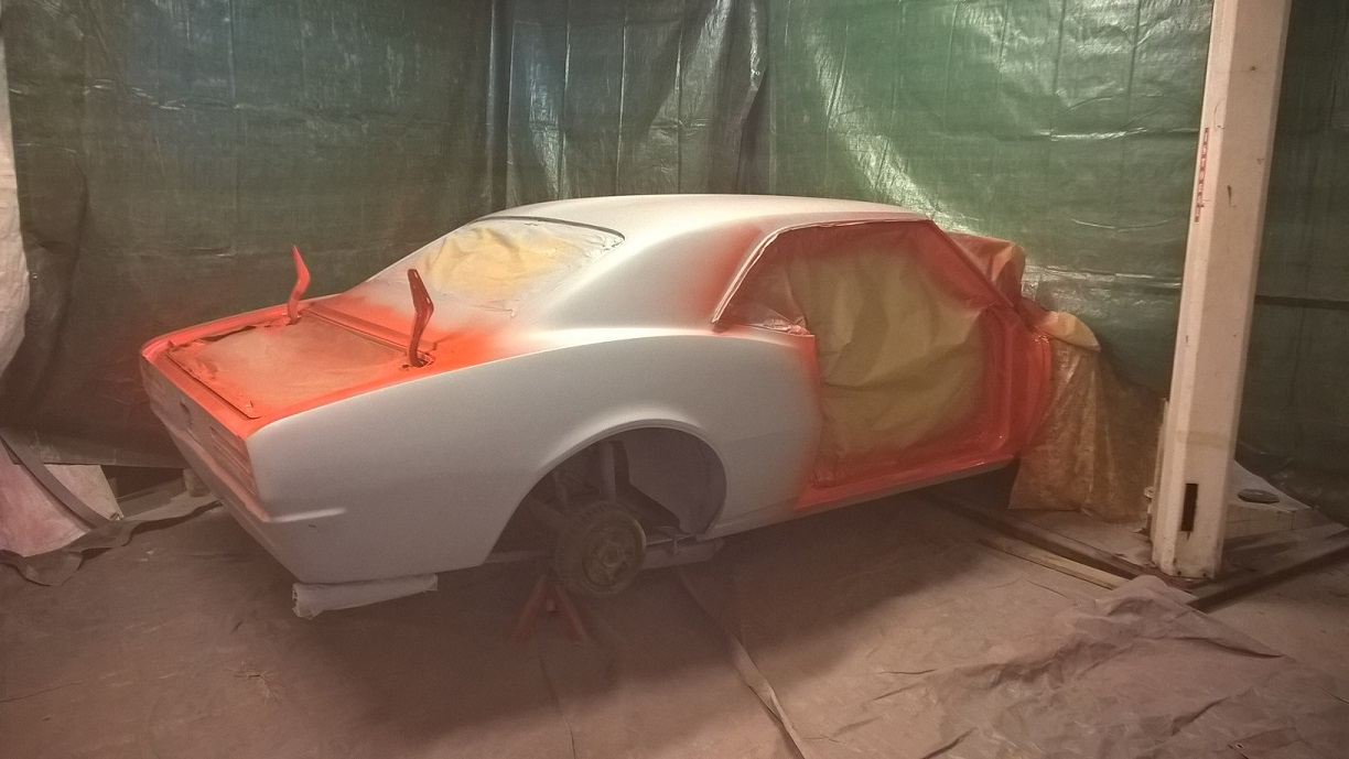

markkuj Kirjoitettu 30. Tammikuuta, 2016 Kirjoittaja Kirjoitettu 30. Tammikuuta, 2016 Mä revin aikoinaan -72 mallisesta Consul Coupesta vinyylit mäkeen ennen maalausta. Ilmeisesti jäänyt päinvastainen perverssio tai jotain. Nyt kun noita keulapeltejä mallaili paikoilleen niin yhden, kohtuu varman, havainnon tein. Ei ole noita peltejä ostettu GM:n tiskiltä. On tainnut Carlos (ed. om.) ostaa sieltä mistä on halvimmalla saanut. Keulapala oli toisesta reunasta 6mm leveämpi. Toinen lokasuoja saman verran pidempi. Tietty se väärän puoleinen. Ihmettelin, että miksen saa välejä mallaamaan. Vähän aikaa raavittiin päätä kunnes todettiin, että on tässä maailmassa isompiakin ongelmia. Tehdään se mitä pystytään. En ala noita lokasuojia pilhomaan muutaman millin takia. Muutaman pikku viillon tein, mutta loput sovitan sen mitä pystyn.
markoyt Kirjoitettu 31. Tammikuuta, 2016 Kirjoitettu 31. Tammikuuta, 2016 Ei ne oo näissä istunut uutenakaan.Ootko mitannut että runko on keskellä...ja radiator support myös kohdillaan....
markkuj Kirjoitettu 31. Tammikuuta, 2016 Kirjoittaja Kirjoitettu 31. Tammikuuta, 2016 Rungon mittasin mielestäni melko tarkalleen paikoilleen ennen kuin lisäsin pyöränripustukset ym. Oli helppo säätää siinä vaiheessa. Tarkastin vielä ennen tekniikan asennusta. Radiator supportin kiristin vasta kun sain kaikki jotakuinkin paikoilleen. Hantin ovi/etulokari siinä eniten irvistää. En ole mitannut, mutta saattaa olla puolitoista/pari milliä heittoa.
markoyt Kirjoitettu 31. Tammikuuta, 2016 Kirjoitettu 31. Tammikuuta, 2016 Jos heitot on tota luokkaa niin on tosiaan maailmassa suurempiakin murheita

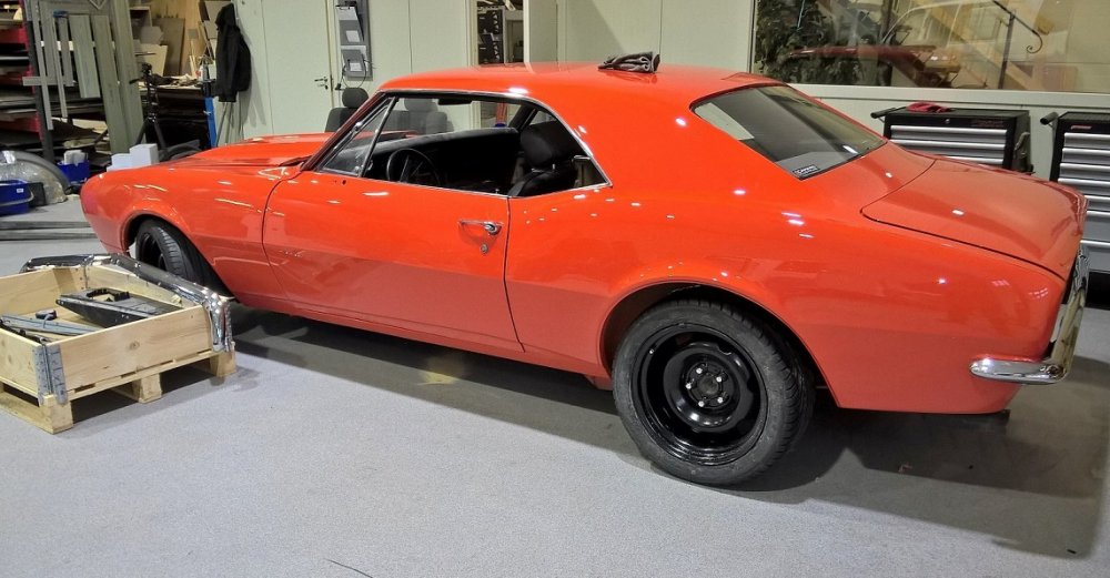

markkuj Kirjoitettu 16. Helmikuuta, 2016 Kirjoittaja Kirjoitettu 16. Helmikuuta, 2016 Ajattelin, että peltivanteet vois sopia tän ikäiseen autoon ihan hyvin..
Juza89 Kirjoitettu 16. Helmikuuta, 2016 Kirjoitettu 16. Helmikuuta, 2016 Hyvältä tulee näyttämään noiden kanssa
markoyt Kirjoitettu 16. Helmikuuta, 2016 Kirjoitettu 16. Helmikuuta, 2016 Kyllä... Sata kertaa paremmat ku mitkään aluvanteet....Hyvältä tulee näyttään noilla

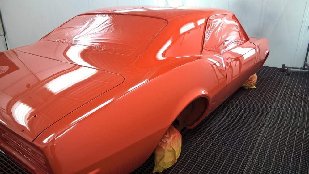

markkuj Kirjoitettu 18. Helmikuuta, 2016 Kirjoittaja Kirjoitettu 18. Helmikuuta, 2016 Teipit pois, viimeinen tarkastus ja hionta, uus teippaus ja väri päälle. Josko se kuitenkin valmistuu. Seuraavaksi vähän teippivirityksiä, renkaat alle ja sopivan korkeuden metsästystä.
Rale Kirjoitettu 21. Helmikuuta, 2016 Kirjoitettu 21. Helmikuuta, 2016 hienolta näyttää hugger orange??
markkuj Kirjoitettu 22. Helmikuuta, 2016 Kirjoittaja Kirjoitettu 22. Helmikuuta, 2016 Vähän ajattelin alustaa madaltaa, mutta ei montaa senttiä. Maalari onnistui mielestäni kohtuu hyvin ja jos ei nyt suoranaisesti kehunut omatekemiäni pohjia niin ei moittinutkaan. Muutamaa kohtaa korjasi, mutta muuten olivat vissiin ok..
markkuj Kirjoitettu 24. Helmikuuta, 2016 Kirjoittaja Kirjoitettu 24. Helmikuuta, 2016 Korkeuteen olen nyt tyytyväinen sähköihin en
