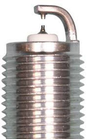

viljou Kirjoitettu 2. Heinäkuuta, 2019 Kirjoittaja Kirjoitettu 2. Heinäkuuta, 2019 Mitä tulppia porukka käyttänyt ahdetussa lt-1:sä ?
Timo Kirjoitettu 3. Heinäkuuta, 2019 Kirjoitettu 3. Heinäkuuta, 2019 Mitä tulppia porukka käyttänyt ahdetussa lt-1:sä ? Denso Iridium Power IK16 on ollut käytössä jo vuosia. Myös IK20 toimii. Kylmempi voi kerätä karstaa hieman enemmän. Aika kallis tulppa, kahdesta satsista maksoin 300 e mutta kyllä kannatti.
KimmoT Kirjoitettu 4. Heinäkuuta, 2019 Kirjoitettu 4. Heinäkuuta, 2019 Esim NGK TR6 käy eikä maksa montaa euroa. Jos alkaa olee reilummin tehoa, niin sitten TR7 tai jopa TR8.
pasi jkl Kirjoitettu 4. Heinäkuuta, 2019 Kirjoitettu 4. Heinäkuuta, 2019 Esim NGK TR6 käy eikä maksa montaa euroa. Jos alkaa olee reilummin tehoa, niin sitten TR7 tai jopa TR8. Noilla minä olen ajellut, tosin vapari mutta vähän enemmän voimaa. https://www.ebay.com/itm/SET-OF-8-NGK-4177-TR6-V-POWER-PREMIUM-COPPER-SPARK-PLUGS/292177713190?epid=79176756&hash=item4407261826:g:JSMAAOSwNMVaUE7R
