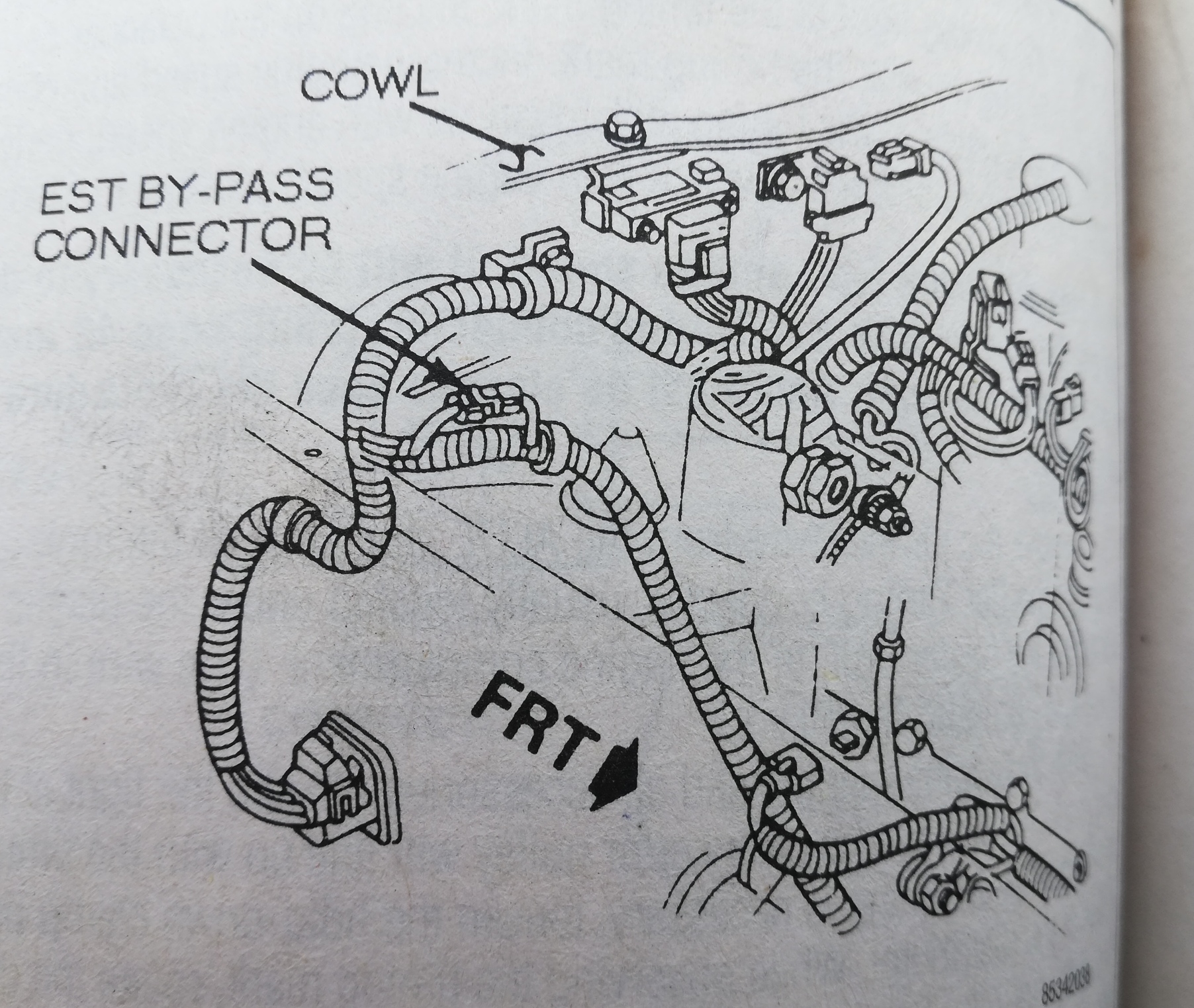

letkume Posted July 20, 2018 Posted July 20, 2018 Joo sori huonosti muotoiltu, avaimesta tosiaan sammuu ihan ok Otan nyt tänään vielä taas Fuel railin ja suuttimet irti ja tsekkaan vielä, vaihdan vielä yhden suuttimen. jos ei sittenkää ni sit loputkin niin että kaikki samanlaisia.. Sytytyshetken säätämisessä monissa ohjeissa on että pitäis alipaineletku irrottaa lampun kans säätämisen ajaksi. Noiden vanhojen romujen kans oon tottunut et ko. alipaineletku lähtee jakajan pohjasta, mut mistäs se oikea letku tästä löytyy? Sytytystä säädettäessä irrotetaan 2 napainen pistoke, ei letkua muistaakseni.
Teemu1 Posted July 20, 2018 Author Posted July 20, 2018 Ai niin se EST-liitin! Hyvä kiitos, säädämmä tänään
letkume Posted July 20, 2018 Posted July 20, 2018 Ai niin se EST-liitin! Hyvä kiitos, säädämmä tänään Kurkkaas oliko ohje tallessa, olikohan konepellissä tarra alapuolella tms..
TransNAM Posted July 20, 2018 Posted July 20, 2018 Ei ole alipainesäätöä jakajassa vaan boxi hoitaa ennakonsäädön. Perusennakko säädetään ottamalla jakajalle menevä "säätöpiuha" (EST) irti. 1-nap liitin löytyy ainakin kasikoneissa rintapellin johtonipusta suunnilleen vänkärin puolen venttiilikopan kohdilta. 3.1 saattaa jäädä herkästi vuotamaan imusarjasta runnerien välistä. Saa olla tarkkana kasatessa. Täällä puhutaan aina TPS-n säädöstä... Ei ole säätöä ainakaan 90 lähtien. Voi jäädä jo aiemminkin pois. Suuttimista... Vastusarvo ei kerro suuttimen toiminnasta mitään muuta kun että onko suuttimen käämi ehjä. Neula voi silti olla jumissa ja suutin tukossa vaikka näyttäis mitä ohmeja. Edit: käyn vähän hitaalla näin aamuisin ainakin tuon est-osalta...

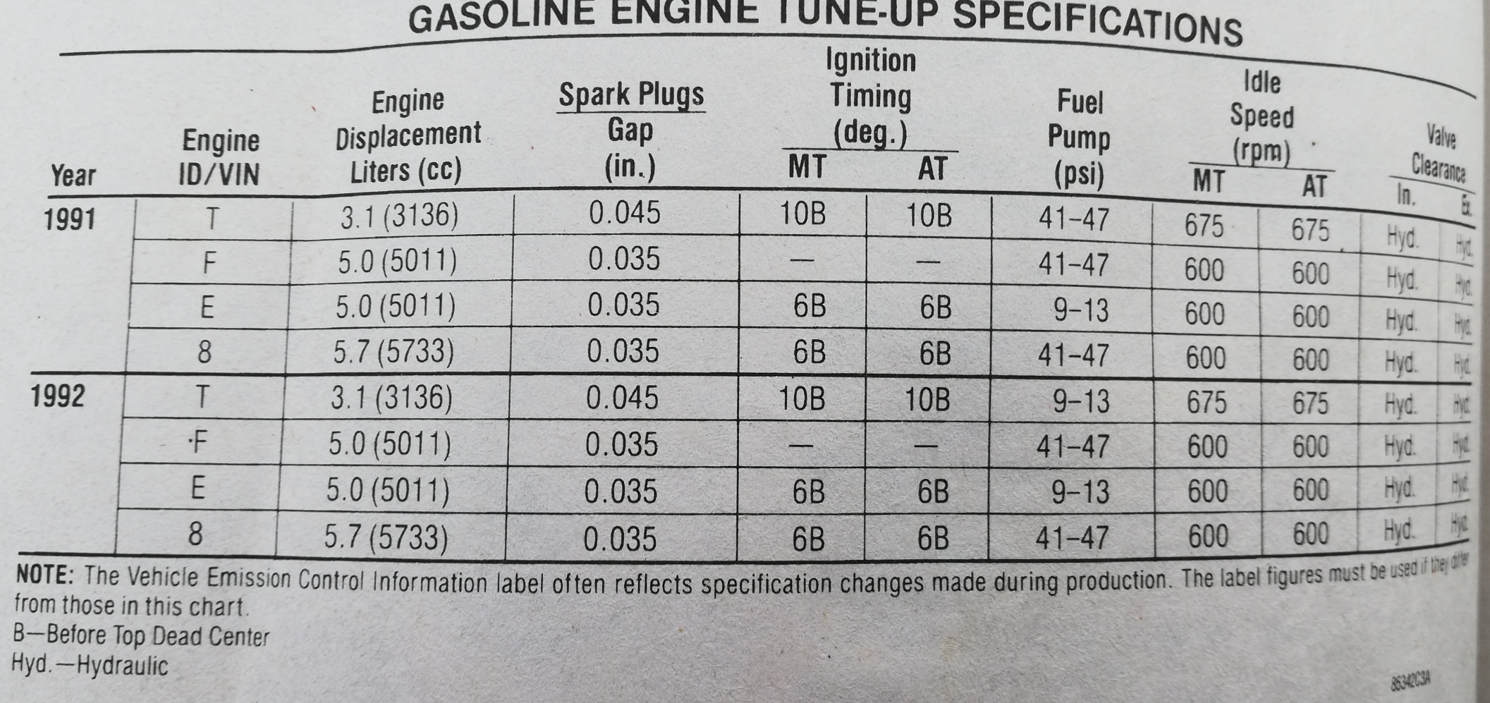

Teemu1 Posted July 20, 2018 Author Posted July 20, 2018 Tuossa yläpuolella olevassa kuvassa vähän hämmentää että mulla on kyl -92 3.1 ja polttoainejärjestelmän psi on 47.. No mutta, tänään jatkettiin. Imusarjan yläosa, Fuel rail ja suuttimet taas irti. Koska mulla nyt on uusia ja vanhoja suuttimia (jep, valitettavasti kaikki ei VIELÄ uusia), ja koska tosta suuttimien piuhasarjasta vois päätellä, että suuttimet on kahdessa sylinteriryhmässä, (1,3,5 ja 2,4,6), päätin "huijata" ECM:ää niin että laitoin uudet suuttimet toiselle puolelle ja vanhat toimivat (?) suuttimet toiselle puolelle. Kaikki taas takas kiinni. Oon tän taistelun aikana irrottanut virranjakajan kahdeksan kertaa, ja yhdellä ensimmäisistä kiinnityskerroista sain jakajan kannen ruuvin katkeamaan. Sen jälkeen oon kiristänyt jakajan kannen vain sormikireyteen. Nyt huomasin, että jakajan kansi heiluu epäilyttävästi. Nyt kiristin sitä selkeesti enemmän. Ajoituslamppu käteen. Itse tekemä merkki (jota nyt käytän oletukseksi "oikeana", koska se on oikein itse mitattu), laukkaa kuin ravihevonen Nyt sitten se EST-BYPASS liitin irti, ja kas! Merkki pysyy hienosti kohdallaan. Ennakko 9-10:iin. Nyt ollaan jo todella lähellä. Auto ei enää sammu ja käyntikin on nyt jo huomattavasti parempi. Joku papparainen tai autoja tuntematon ihminen vois ajaa tollasen tyhjäkäynnin omaavalla autolla huomaamatta mitään, tai kusettava autokauppias vois väittää et auto käy hienosti. Auto on siis ihan täysin ajokuntonen nyt. Mut sellasta ihan pientä pätkimistä on vielä jäljellä. Ajoituslamppua käyttäessä merkittävää lienee se että aina kun tulee sellanen ihan pieni pätkäsy käynnissä, niin ajoituslamppu sammuu. Ja syttyy taas heti kun pätkäsy loppuu. Tää vois ny ekaa kertaa viitata johonkin sähköjuttuun enemmän? Kierroksia kone ottaa komeesti eikä muutenkaan sammu ollenkaan, paitsi virta-avaimesta Putkista tulee vähän sinistä savua, se mua vähän huolestuttaa kans.. Heti kun rahatilanne paranee niin tilaan kolme uutta (ehdottomasti ihan samanlaisia kuin nämä jo tilatut uudet) suutinta.

TransNAM Posted July 21, 2018 Posted July 21, 2018 .... Ainut ero et kävin samalla tankkaamassa. Aika kaukaa haettua mutta.. vai olisko niin et nyt ku sai jo vähän ajettuakin niin lämpeni sen verran et käy nyt ok. Sytytyshetkeä taas kattelin. EST BYPASS-liitin irti niin mun omasta merkistä ennakko on 9. Kun EST BYPASS-liitin on kiinni niin ennakko on huomattavasti enemmän. Huomasin samalla että kas, kun EST BYPASS-liitin on irti niin tyhjäkäynti on parempi. Kun liitin on kiinni, ennakko on paljon enemmän ja aina välillä ennakko menee vielä vähän isommalle, jollon tyhjäkäynti vähän heikkenee, kunnes säätö säätää ennakon takaisin. Jos tankissa on vanhaa bensaa (vuodenkin) niin vaikuttaa aivan varmasti käyntiin. Uuden lisääminen ei välttämättä auta ennen kun vanhat on kokonaan pois. Ennakko vaikuttais muuten olevan ok (tyhjäkäynnillä yli 20 ja muuttuu kierrosten mukaan) mutta hyppiminen viittaa sytkämoduulivikaan. Jos perusennakolla käy paremmin kun normaalilla eikä bensa ole vanhaa niin tarkista vielä kertaalleen että YKK-merkki on dampperissa varmasti oikein ja 1. pytystä.

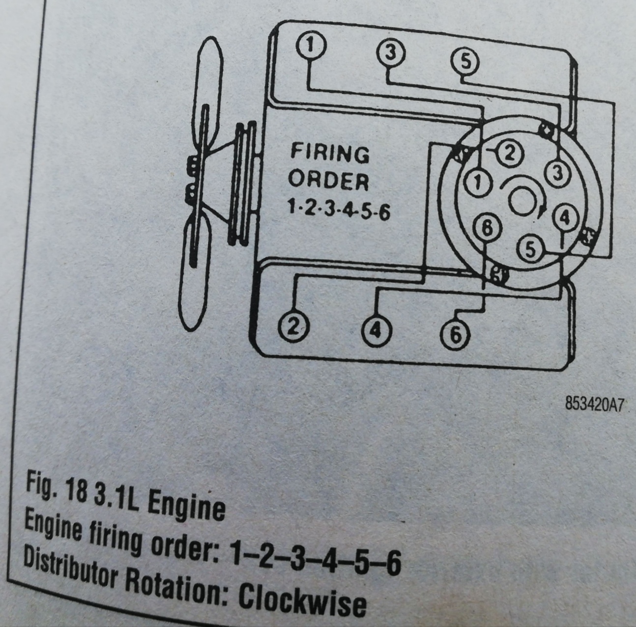

TransNAM Posted July 21, 2018 Posted July 21, 2018 Lisäksi kannattaa merkata viiva myös dampperin "napaan" eli kumikerroksen molemmille puolille. Näkee sitten jos kehä liikkuu. Saattaa olla niin löysä että merkki muuttuu ennen kun sytkän ehtii säätämään... Ainakin joissain kaseissa on jakopään kopassa merkkejä ennen ja jälkeen YKK, tarkista että merkki mihin säädät on nimenomaan ennakkoa eli 0-merkistä vänkärille päin ...ja 1. pytty on kasista poiketen vänkärin puolella niinkuin aiemmissa kuvissa.
