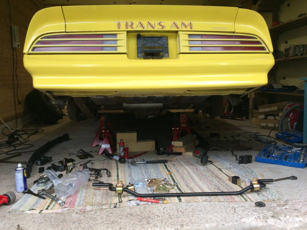

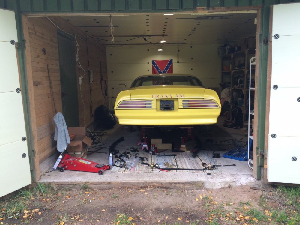

Puman Posted January 28, 2021 Author Posted January 28, 2021 Heti kättelyssä alusta vaati huomiota. Uudet, iskarit , lehtijouset ja vakaajat puslineen. 2

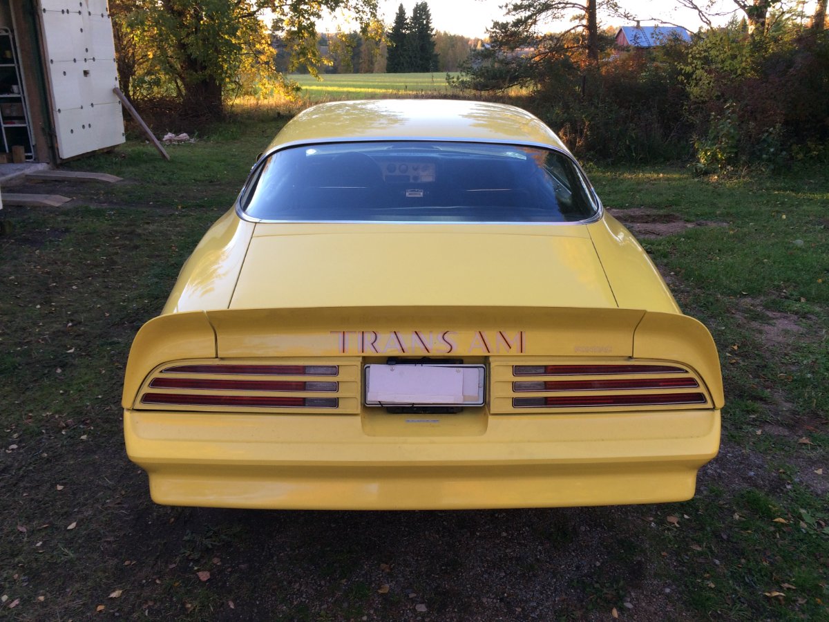

Puman Posted January 28, 2021 Author Posted January 28, 2021 Auto oli hankintahetkellä ihans emi siisti. Maali kulahtanut, pinta lommoinen, naarmuinen, mutta ruosteeton, mikä oli pääasia. 1
