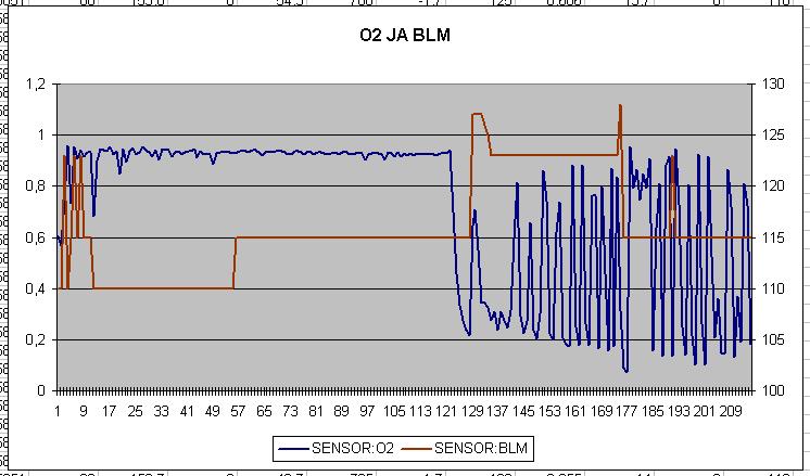

Koska lambdan mittausalue on erittäin kapea niin ruisku arpoo keskiarvon pompottamalla seosta rikas/laiha muutaman kerran sekunnissa (huom. lämmin kone ja käynyt ainakin 2 min). Jos ei niin kannattaa aloittaa lambdan vaihdolla ja ilmavuotojen etsimisellä.

Siis lambda pitäis olla keskiarvoltaan n. 0.5V. Käytännössä pomppii jatkuvasti 0.2/0.8V. Se kuuluu asiaan, eli et näe oikeaa arvoa pysäytyskuvasta.
Toki jos pysyy käytännössäkin aina 0.8 niin on jossain vikaa. Mutta kun int ja blm oli kohdillaan niin pitäis kyllä toimia. Katso että ruisku on Closed Loop -tilassa (ei Open Loop) ennen kun alat vikaa ettimään. Eli kun käyttää lämpimäksi eikä sammuta välillä. Käynnistyksen jälkeen viive 2min. ennen kuin siirtyy closedloopille tai kunnes lambda lämpiää.

Se tais pyöriä koko ajan yli 0.8 V:ssa.
Kone saattaa käydä hetken hyvin ja rupee sit röpöttelee ja putkessa poksahtelee ja sit taas ihan hyvin.

Onko se Lambdan paikka muuten alkuperäinen? Jos on nimittäin liian kylmässä niin näyttää väärin. Lambda pitää olla muutama sata asteinen ennen kuin toimii oikein. Yleisin paikka on pakosarja tai heti lähtöputken alussa.
Joo, Flag on normaali digitaalitekniikan käsite: apu-muistipaikka (suomen kielessä käytetään tosta myös suoraa käännöstä "lippu"). Lippuja on kahta tyyppiä ilmoitus-tyyppisi ja vika-koodeja. Drp occured ilmoitaa että tyhjäkäyntikirrokset ovat laskeneet liian alas (yleensä IAC jumittaa/bensaa ei tule/ - tulee liikaa jolloin kone tukehtuu) . Blm ja Int pitäisi olla 128 jos kaikki on kunnossa. Arvon ollessa yli 128 tarkoitaa etta kone käy laihalla boxi joutuu lisäämään polttoainetta ja vastaavasi alle 128 kuten sinulla on toi BLM (pitkän ajan arvo =117) tarkoitaa että kone käy yleensä rikkaalla ja boxi joutuu vähentämään bensan syöttöä (boxi ei pysty korjaamaa kovin suuria arvoja).
Closed loop flag/"blm (block learn mode?) enable" tarkoittaa yksinkertaistettuna että boxi on alkanut säätää seosta happianturin (O2) tiedon perusteella. Closed looppiinhan ei siirrytä ennen kuin mm. kone on lämmin, vika-koodeja ei ole päällä (mwaf:t), ja O2:lta tulee järkeviä arvoja.
Kannataisi tarkistaa O2=happianturi, Map ja bensanpaine. Jos autoon on lisätty säädettävä paine rekkula niin kannattaisi hiukan pudottaa painetta...
Ps. Sorry en huomannut "...kun mulla lambda on vasta just ennen kattia). O2 ei saavuta noin kaukana normaali toiminta lämpötilaa, vaihda lämmitettävä malli (siis 3 tai 4-johtiminen)...
