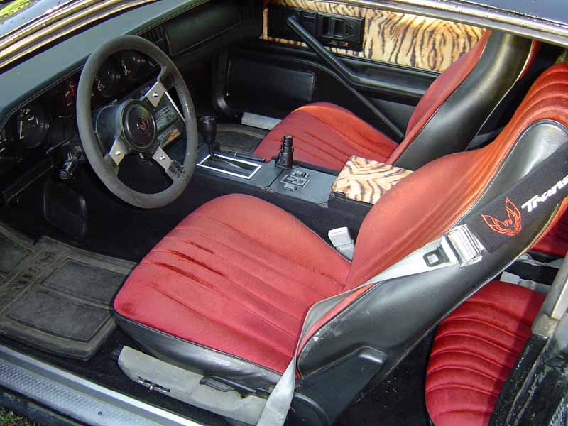

HFB Kirjoitettu 10. Toukokuuta, 2006 Kirjoittaja Kirjoitettu 10. Toukokuuta, 2006 on nyt kirjava sisustus... sain päähäni että on saatava punamustien penkkien lisäksi sexyä eläinkuviota kehiin! ja sitähän sit askartelin... ja myös takaosan muovit tuli päällystettyä... kädet on nyt paskassa kun oikeella harrastajalla...
HFB Kirjoitettu 10. Toukokuuta, 2006 Kirjoittaja Kirjoitettu 10. Toukokuuta, 2006 niin kuvia PEDOSTA tiikeri2.jpg_thumb
HFB Kirjoitettu 10. Toukokuuta, 2006 Kirjoittaja Kirjoitettu 10. Toukokuuta, 2006 ja toinetiikeri-1.jpg_thumb

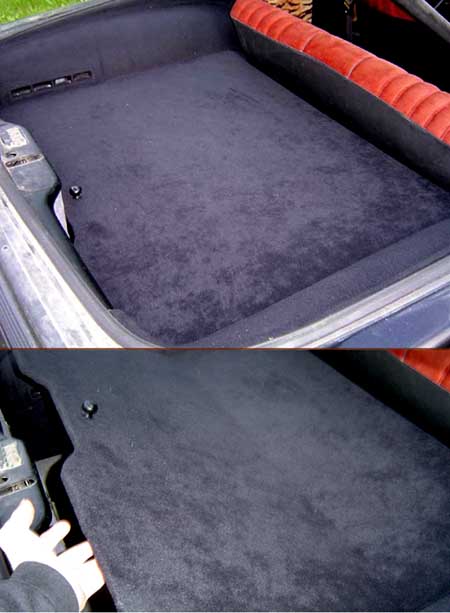

HFB Kirjoitettu 26. Toukokuuta, 2006 Kirjoittaja Kirjoitettu 26. Toukokuuta, 2006 edistystä verhoilussa... vielä lattiamatto prkele tulematta... tilattu yli 3 vk sitten...verhoilua.jpg_thumb
Shadowcast Kirjoitettu 30. Toukokuuta, 2006 Kirjoitettu 30. Toukokuuta, 2006 Verhoilitko noi muoviosat myös, siis nämä http://i.b5z.net/i/ui/74360/i/8292rearcargotrimall.jpg Vai oliko ne jo valmiiksi mustia? Jos verhoilit, millä laitoit kiinni - liimalla?
HFB Kirjoitettu 30. Toukokuuta, 2006 Kirjoittaja Kirjoitettu 30. Toukokuuta, 2006 Verhoilitko noi muoviosat myös, siis nämä http://i.b5z.net/i/ui/74360/i/8292rearcargotrimall.jpg Vai oliko ne jo valmiiksi mustia? Jos verhoilit, millä laitoit kiinni - liimalla? juu verhoilin, käytin seuraavia tarvikkeita: - sakset - sprayliimaa - mustaa fleeceä tuo sprayliima on huippukeksintö tollaseen, tulee tasaseen liimaa ja joka kohtaan, kun taas tuo fleece on hyvännököistä ja tosi joustavaa... ostin kangaskaupasta, 150cm leveästä rullasta metritavarana 6,50e metri. hyvin se taipui moniin hankaliinkin sopukoihin kun molempiin pintoihin suihkauttelee liiman... tarttuu kuin tarra, mut varovainen saa olla silti ettei tule poimuja tai ruiski liimaa väärään paikkaan... pieniä virheitä tuli itellekin, ei mahtanu mitään mut yleisilme toimii...
Shadowcast Kirjoitettu 31. Toukokuuta, 2006 Kirjoitettu 31. Toukokuuta, 2006 Otitko takaluukun lattiamaton pois ku sen verhoilit??
HFB Kirjoitettu 31. Toukokuuta, 2006 Kirjoittaja Kirjoitettu 31. Toukokuuta, 2006 itseasiassa en, vaikka sisusta vaihtui muuten mustaksi nniin alkup. harmaa matto jäi sinne alle pehmusteeksi... tein puulevystä tuon kannen siihen päälle, ja kannen vaan verhoilin.

HFB Kirjoitettu 11. Kesäkuuta, 2006 Kirjoittaja Kirjoitettu 11. Kesäkuuta, 2006 nyt on sisusta irti ja löytyhän sitä ruostettakin vähän p*rkele! pedaalien takaa pyöräkoteloon oli vähän lahoa...sieltä päässy vähän kosteutta maton alle joten pintakäsittelyä vaadittiin kuskin puolelle... huomenna uutta mattoa paikalleen... ja keskikonsolin kanssa tappelua...
HFB Kirjoitettu 26. Kesäkuuta, 2006 Kirjoittaja Kirjoitettu 26. Kesäkuuta, 2006 oh yeah! reiät ummessa ja uudet jarrupalikat paikoillaan... edistystä. sisustakin tällä erää valmis eli matto paikoillaan ja konsolia vähän siistitty.. grrraauu! siinä sitä kaikkien kammoksumaa tiikeriä taas sisus3.jpg_thumb
