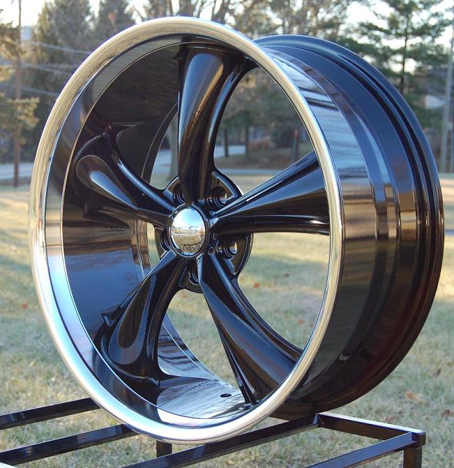

BlackZ Kirjoitettu 24. Huhtikuuta, 2009 Kirjoittaja Kirjoitettu 24. Huhtikuuta, 2009 No nyt iski kuume, nuo "BOSS 338 Black" mallin mustalla keskustalla olevat 18" vanteet: http://www.jdwheels.com/camaro.htm Niissä on etuvanteen koko 18x8 +2 eli nuo menis heittämällä eteen 245/40 renkaalla, mutta menisköhän noi 18x9.5 -4 vanteet taakse 285/35 tai 295/35 renkaalla? :P :P Tuo miinusmerkkinen ET kait tarkotti sitä että ne työntyy ulospäin... Hmmm hmmm.... Ottaakohan kaariin kiinni? Sillonhan tässä laskeskelin että 18x10 vanne menis ET 10:llä tai paremminkin ET 13:sta taakse 295 renkaallakin.. Mutta tuo miinus kai nyt tarkottas että nuo työntys tuohon ET 13 verrattuna 17 mm ulommas, sisäreuna ei ota kii mutta mahtanee ottaa ulkoreunasta kiinni? Olis halpa setti, 636$ koko setti
Rale Kirjoitettu 24. Huhtikuuta, 2009 Kirjoitettu 24. Huhtikuuta, 2009 No nyt iski kuume, nuo "BOSS 338 Black" mallin mustalla keskustalla olevat 18" vanteet: http://www.jdwheels.com/camaro.htm Niissä on etuvanteen koko 18x8 +2 eli nuo menis heittämällä eteen 245/40 renkaalla, mutta menisköhän noi 18x9.5 -4 vanteet taakse 285/35 tai 295/35 renkaalla? :P :P Tuo miinusmerkkinen ET kait tarkotti sitä että ne työntyy ulospäin... Hmmm hmmm.... Ottaakohan kaariin kiinni? Sillonhan tässä laskeskelin että 18x10 vanne menis ET 10:llä tai paremminkin ET 13:sta taakse 295 renkaallakin.. Mutta tuo miinus kai nyt tarkottas että nuo työntys tuohon ET 13 verrattuna 17 mm ulommas, sisäreuna ei ota kii mutta mahtanee ottaa ulkoreunasta kiinni? Olis halpa setti, 636$ koko setti ihan hyvän näköiset vanteet. mistä kautta meinasit ostaa vai tilaatko suoraan itse
