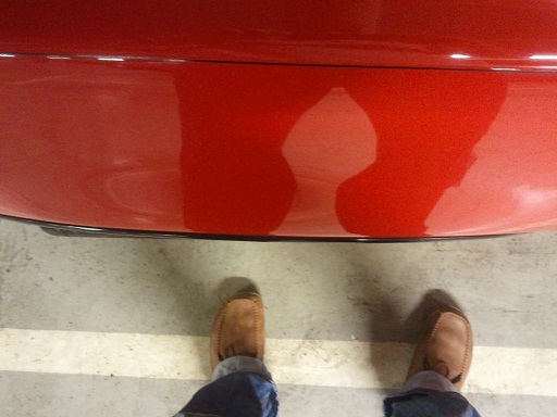

ei tästä nyt kyllä oikeen näy mutta jää jopa kaaren taitoksen sisäpuolelle.. 295/35 18 ja vanne 9,5" +5et.. pittöö ottaa vielä parempia kuvia kun ehtii ja jaksaa

hienosti istuu m/ tuollaiset 295 kumit olisi hyvä hommata omaanikin, vaikka mielummin 15" vanteella  .
Paljon sulla on tilaa sisakaariin? Jos viittisit kattoa.
Ite ajattelin 9.5 mutta et20, pitais nippanappa mahtua.
Mielestani pikkasen enemman et:ta niin vois nayttaa kliinimmalta.
Ei toi et 5 pahalta nayta sekaan.
laittasin ite maks +15 tai ehkä +10.. Muuten menee aika tiukalle.. Nyt mahtuu just sormi väliin ja perä on kyllä säädetty keskelle
Ei muuta kuin sorvataan vanteesta 5 mm laipasta pois niin et muuttuu. Tai sullahan taisi olla adapterit... :W
adapterista vois ottaa 5mm pois mutta nääh.. Ihan hyvä noinkin
