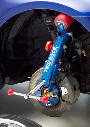

Mutta tuo esittämäsi työkalu oli just se mitä tarkotin, saishan sillä vähän lisää pelivaraa..  m/ Mutta kaiketi ei tarpeeksi tässä tilanteessa  :-\
Tulee helpommaksi ja halvemmaksi tilata custom ET:llä nuo vanteet tai jotku toiset ku kaikki noi muutokset tehä  ;D Ja tuo vanteen sorvaaminen ei tule kysymykseenkään, tuskin ne tehtaalla huvikseen on paksuutta siihen vanteen keskiosaan tehny. Varsinki tollasia halpisvanteita ei missään nimessä pidä jyrsiä  :o

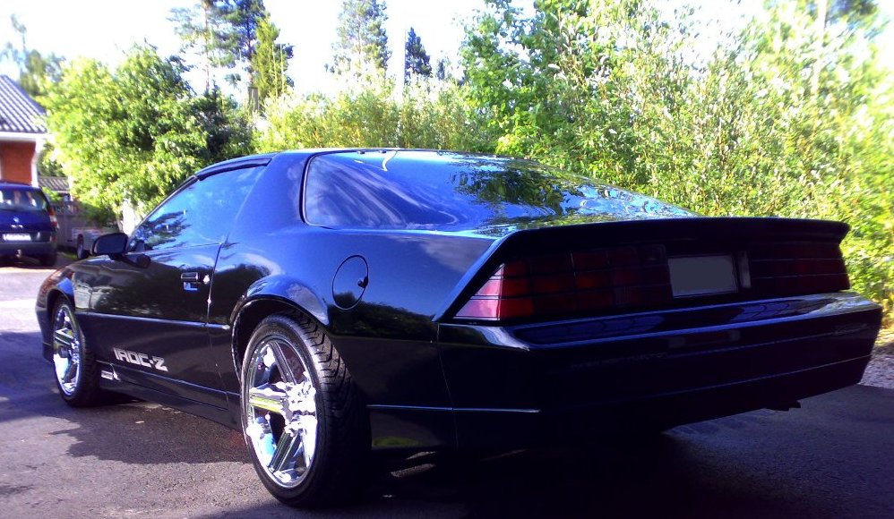

hmm.. tilasin sitten vanteet +5 et taakse 9,5" levee ja eteen 8.5" ja -10et.. meniköhän vituiks.. pitäiskö muuttaa et jommasta kummasta
no prkl.. kai noi on sitten hyvät.. eteen ei taida uskaltaa ottaa 0 et:tä ettei ota kiinni mihkää ja taakse enempää et:tä tuskin uskaltaa vaikokö? sanokaa ny jottai
Mulla on nuo centerlinen 18" vanteet tämmösillä spekseillä: edessä backspace 4,5" eli tuon täälläki olleen taulukon mukaan ET 0, 8" vanteella. Takana backspace 5,5" taulukon mukaan ET tällöin 6, 9,5" vanteella. Edessä mulla ottaa hieman pyörä kiinni muistaakseni runkopalkkiin jos kääntää ihan ääriasentoon. Edessä on muistaakseni 245 ja takana 275 kumit. En tiä onko tästä mitään apua :)

no kyllä tuo sen verta jeesaa että takavannehan tulis samoihin kohti suunnilleen.. millin ero.. ja etuvanne tulis mulla 1.6cm ulommas ja 4mm jäis enemmän sisäpuolelle tilaa.. mites lähellä sulla on aarta etu ja takapää ja miten yleensä tilaa.. rengaskoot mulla samat
