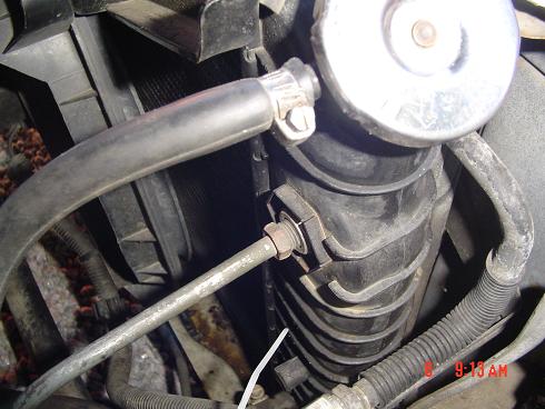

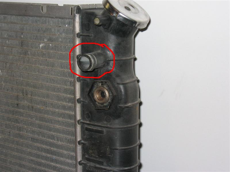

mistähän löydän jäähdyttimen missä on paikka tästä laitteesta lähtevälle metalliputkelle,putki tulee jäähdyttimen oikeeseen yläreunaan.tuosta vempaimesta lähtee putket vaihteistolle ei tietoa mikä tuo on mutta tuossa kiertää jäähdytysneste :o.onko vakio syyläreissä paikkaa tuolle putkelle tuskin.kierteellä kiinni.

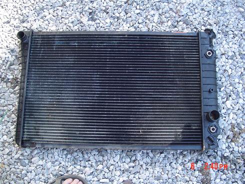

tuo näyttäs samanlaiselta.tuolta alhaalta en ole katellu onko se tuollanen
ei se sit olekaan ihan samanlainen.nyt on syyläri irti,alko taas vuotamaan.oiskohan niin yksinkertanen vika et tyhjennyspropun tiiviste on vuotanut :-[.puhistin vedellä kyllä tuolta ruotetta jonkin verran lähti ja paineilmalla puhistelin sit nuo väliköt.on kumma systeemi tuo vaihteistolta tuleva putkihomma,tuohon ylempään tuli jäähdytin neste ja alemman putken kun otin irti tuli vaihteistoöljyä :o.sit kun laskee vaikka ylemmästä vettä sisään se tulee myös tuosta alemmasta pihalle,miten tämä tällänen oikeen toimii????

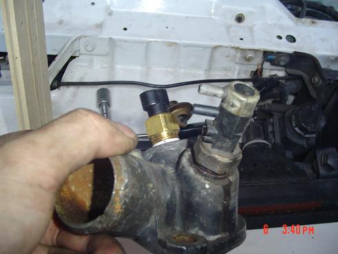

termostaatin revin irti,liekö koskaan vaihettu oli sellasessa ruosteessa kierteet että huh >:(.termostaatissa ei ollu mitään aste lukuja,tilattava uus huomenna että saa tän värkin kasaan.tuossa kotelossa on joku anturi siihen menee pari putkea ei sähköjohtoja,pakokaasujen puhistus systeemin joku anturi, liekö toiminut.anturin päässä joka on tuolla vesitilassa on luku 90 :o,oisko tietoa mikä anturi laittaa samalla uus.
