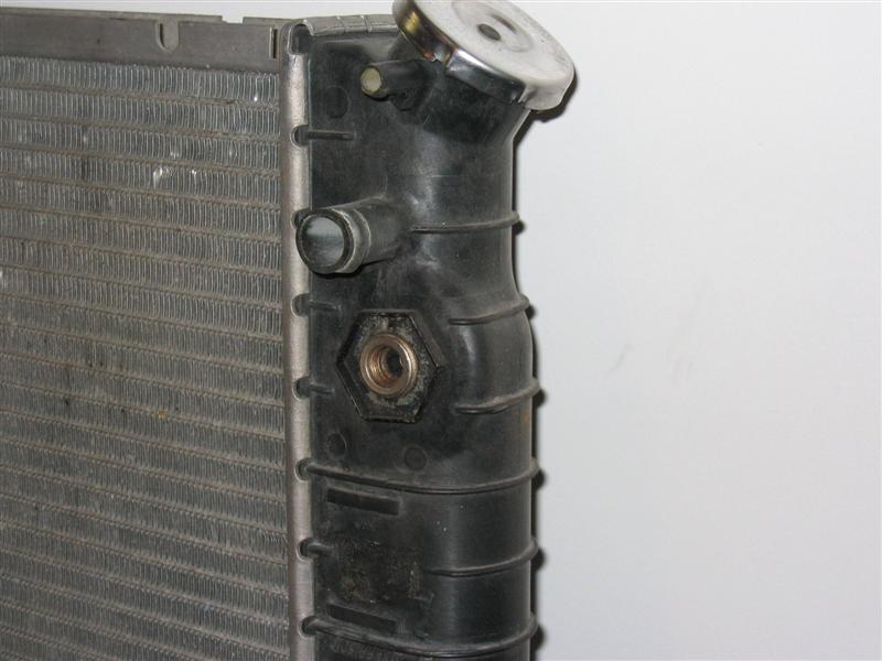

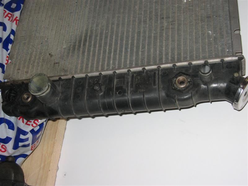

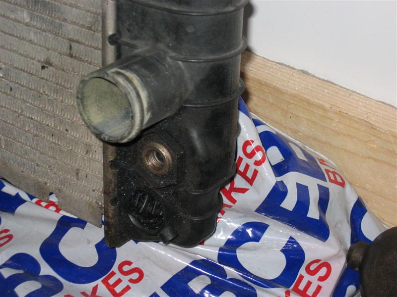

maka Kirjoitettu 6. Elokuuta, 2006 Kirjoitettu 6. Elokuuta, 2006 vaihteistossa on sit ainakin tavaraa yli 5cm yli ylärajan ja auto kylmä vielä .koitin taas vedellä,ei se nyt kussu noista kahesta reijästä vaikka piripintaan laitoin vettä.kyllä se tuntus kunnossa olevan,pitää laskee vaihteistosta öljyt pois ja kahtoa miten paljon sitä siellä oikein on .rottelo kasaan ja jos nesteet vaihteistossa lisääntyy syylärin öljytila ruostunu puhki jostain ja laskee jäähdytin nesteet sekaan .onko muuten kenellekään käyny tämmöstä?
Nupa Kirjoitettu 6. Elokuuta, 2006 Kirjoitettu 6. Elokuuta, 2006 Kokeile nyt täyttää ja paineistaa se jollain tapaa (vaikka puutarhaletku) siinä irtiollessa. Jos tuo o puhki niin mitä järkeä on nyt kasata ja jälkeenpäin todeta, että vuotaahan se.
maka Kirjoitettu 6. Elokuuta, 2006 Kirjoitettu 6. Elokuuta, 2006 kyllä se on pari kertaa jo täytetty,ei sinne painetta oikein saa vesi letkulla.heitän vaan nuo pari letkua kiinni ja vedet koneeseen,sit katon vuotaako se,saa painetta vähän aikaseks.vaihettu joskus tai korjautettu,savonlinnan jäähdytinkorjaamon mainos oli kylessä.päällisin puolin ihan siisti kuntonen,verrattuna 98pösön jäähdyttimeen jonka joskus vaihoin,oli ihan rapea ???pitäskö sen olla täynnä öljyä tuo säiliön,ei sieltä tullu oikeen yhtään sitä kun tuo aukas
pate Kirjoitettu 6. Elokuuta, 2006 Kirjoitettu 6. Elokuuta, 2006 jos tuo jäähdytin on jo joskus korjattu, niin kannattas varmaan vaihtaa jo uuteen.
maka Kirjoitettu 6. Elokuuta, 2006 Kirjoitettu 6. Elokuuta, 2006 kannattas varmaan vaihtaa jo uuteen. liian kallis tällä hetkellä,no money

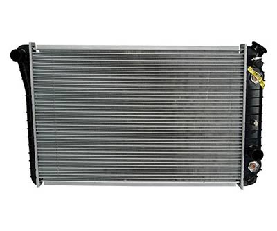

maka Kirjoitettu 7. Elokuuta, 2006 Kirjoitettu 7. Elokuuta, 2006 paljonkohan se maksaa tällänen syyläri suomessa?summitilla 129dollarii
Nova Kirjoitettu 7. Elokuuta, 2006 Kirjoitettu 7. Elokuuta, 2006 paljonkohan se maksaa tällänen syyläri suomessa?summitilla 129dollarii 1.3x129=n. 170 euroa.

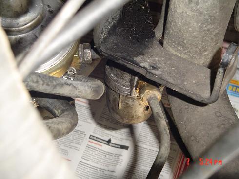

maka Kirjoitettu 7. Elokuuta, 2006 Kirjoitettu 7. Elokuuta, 2006 nyt lähti ilmastointi kennoineen irti,ilmastoinnin kenno oli aika rapea .enkä takasin laitakaan kiertää ilma paremmin jäähdyttimen läpi kun ei ole tuo toinen kenno edessä.mites ei kait se vaan ala tuota ses valoa polttamaan nyt kun ilmastointi irrotettu? .mihis tuo ilmastoinnin johto pitää laittaa,vai joutaako katkasta poikki.se johto mikä tulee kompuralle se ainut vihreä/valkoinen?se näyttää menevän tuonne ohjauksen mötikälle en tiedä oikeeta nimeä,no siihen mistä lähtee öljyputket ohjaustehostimelle.siinä joku liitin kaks johtoa tulee,tästä ilmastoinnilta ja toinen jostain muualta.
Mikko Kirjoitettu 7. Elokuuta, 2006 Kirjoitettu 7. Elokuuta, 2006 se johto mikä tulee kompuralle se ainut vihreä/valkoinen?se näyttää menevän tuonne ohjauksen mötikälle en tiedä oikeeta nimeä,no siihen mistä lähtee öljyputket ohjaustehostimelle. Olisko tämä joku anturi joka pysäyttää ilmastoinnin kompuran kun ohjaustehostin on käytössä?
