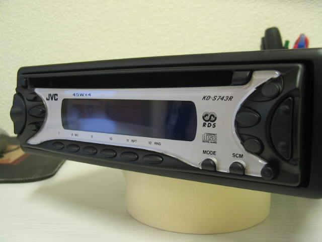

cam68 Kirjoitettu 25. Marraskuuta, 2007 Kirjoittaja Kirjoitettu 25. Marraskuuta, 2007 ja sit karkas mopo käsistä joku mainitsikin aikoinaan et pitäis mankka olla musta.. kävis kuulemma paremmin sisustan sävyyn. no nyt se on Mattamusta
mkos Kirjoitettu 25. Marraskuuta, 2007 Kirjoitettu 25. Marraskuuta, 2007 Millä sumuttelet osia kun tulee noin komeaa mattaa ?
cam68 Kirjoitettu 25. Marraskuuta, 2007 Kirjoittaja Kirjoitettu 25. Marraskuuta, 2007 heh. ihan kilikoli pullolla.. maston merkkistä. Makuasia mut mun mielestä paras mattamusta sävy ensin kevyt harso ja sit parikertaa kunnolla märkää märälle niin tulee hyvä..

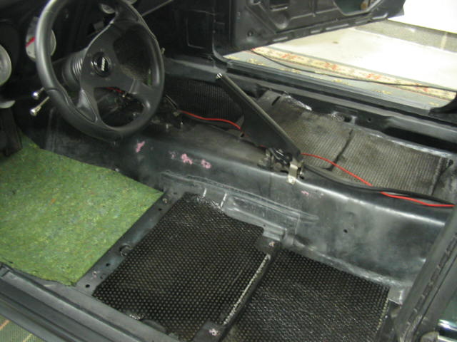

cam68 Kirjoitettu 26. Marraskuuta, 2007 Kirjoittaja Kirjoitettu 26. Marraskuuta, 2007 hieman äänieristeitä laittelin jo lattiaan..

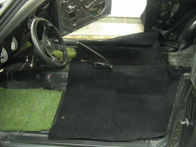

cam68 Kirjoitettu 26. Marraskuuta, 2007 Kirjoittaja Kirjoitettu 26. Marraskuuta, 2007 ja mattoa päälle..
Guest Jukka Kirjoitettu 26. Marraskuuta, 2007 Kirjoitettu 26. Marraskuuta, 2007 Itte suosin äänieristksis mielummin bitumia kun nuo villat tahtoo kerätä itteensä niin hyvin tuota kosteutta. Tosin äänieristettävillä autollani (tai siis parsalla) ajetaan talvellakin
cam68 Kirjoitettu 26. Marraskuuta, 2007 Kirjoittaja Kirjoitettu 26. Marraskuuta, 2007 juu semmonen bitumi matto siellä on alla..

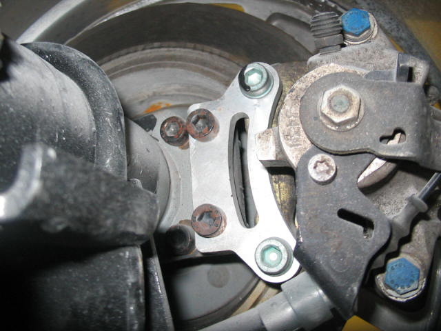

fire Kirjoitettu 29. Marraskuuta, 2007 Kirjoitettu 29. Marraskuuta, 2007 mistäs tuo käppäri on kotoisin ? ja mitenkäs tuo on toteutettu ? kuvia ?
cam68 Kirjoitettu 30. Marraskuuta, 2007 Kirjoittaja Kirjoitettu 30. Marraskuuta, 2007 takajarrujen osat on kahva mukaanlukien 04vm passatista levyt on 500sarjan bmw. vaijerit tulee alkumatkan ihan samaareittiä ja samoissa kiinnikkeissä kun alkuperäisetkin.. kardaani tunnelissa sellainen pitkulainen reikä mistä kahvan säätötanko on läpi.. tuossa kuvassa näkyy satulan puolelta vaijereiden lähtö..
cam68 Kirjoitettu 30. Marraskuuta, 2007 Kirjoittaja Kirjoitettu 30. Marraskuuta, 2007 uusi matto paikallaan

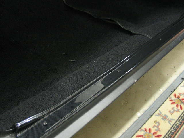

cam68 Kirjoitettu 30. Marraskuuta, 2007 Kirjoittaja Kirjoitettu 30. Marraskuuta, 2007 kynnyslistan sovittelua..
cam68 Kirjoitettu 30. Marraskuuta, 2007 Kirjoittaja Kirjoitettu 30. Marraskuuta, 2007 racing vai tuuning oikeestaan ihan sama.. hyvän näköiset on vaikka itse sanonkin..
fire Kirjoitettu 30. Marraskuuta, 2007 Kirjoitettu 30. Marraskuuta, 2007 hienot on listat ja sopii hyvin auton tyyliin mistäs tuollaisia listoja saa ?
cam68 Kirjoitettu 30. Marraskuuta, 2007 Kirjoittaja Kirjoitettu 30. Marraskuuta, 2007 Summitiltahan noita löytyy.. oli n.70$ pari.. eli nyt halvat.. http://store.summitracing.com/partdetail.asp?autofilter=1&part=CCL%2D110%2D67%2D6004&N=700+115&autoview=sku
