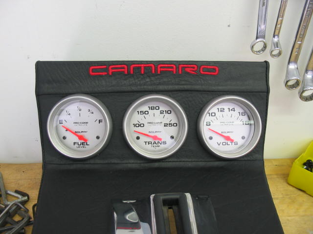

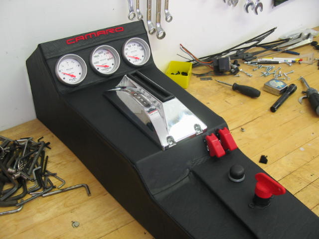

cam68 Kirjoitettu 24. Elokuuta, 2007 Kirjoittaja Kirjoitettu 24. Elokuuta, 2007 no niin,takapenkki ja keskikonsoli noudettu verhoilialta..
cam68 Kirjoitettu 24. Elokuuta, 2007 Kirjoittaja Kirjoitettu 24. Elokuuta, 2007 ja keskikonsolistahan te ette kuvia tarvitse nähdä.. ?
cam68 Kirjoitettu 24. Elokuuta, 2007 Kirjoittaja Kirjoitettu 24. Elokuuta, 2007 tässä teille kuvia lisää..
Guest Jukka Kirjoitettu 24. Elokuuta, 2007 Kirjoitettu 24. Elokuuta, 2007 Onhan tuo konsoli luonnossa paremman näköinen? Mun silmään ei oikein istu tuo verhoilu.. No teenpä sitte omaani justiin niin hienon ku haluan ja osaan. Nii ja onha tuo eri näköinen ku siihen laitetaan penkit ja muu sisusta ympärille
BlackZ Kirjoitettu 25. Elokuuta, 2007 Kirjoitettu 25. Elokuuta, 2007 Hienohan toi on! Tosta tulee kyl just sellanen ku iteki tekisin,,

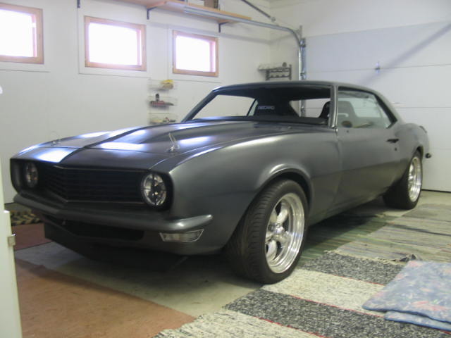

cam68 Kirjoitettu 17. Marraskuuta, 2007 Kirjoittaja Kirjoitettu 17. Marraskuuta, 2007 vanha ja uusi vakaaja.. jonkun verran kokoeroa
cam68 Kirjoitettu 17. Marraskuuta, 2007 Kirjoittaja Kirjoitettu 17. Marraskuuta, 2007 nyt alkaa olla korkeus kohdallaan.. etupyörön kaaresta 64cm taka 66cm maahan.. katon vesikourulistasta 121cm
pantera Kirjoitettu 17. Marraskuuta, 2007 Kirjoitettu 17. Marraskuuta, 2007 Asiaa, madallusta kaipaa viela lisaa
406cid Kirjoitettu 17. Marraskuuta, 2007 Kirjoitettu 17. Marraskuuta, 2007 Asiaa, madallusta kaipaa viela lisaa Itsellä -67:ssa on sama vakaaja ja samat coiloverit kiinni jonkun vuoden, ja tyytyväinen ollu varsinkin QA1:iin. Ensimmäisten viikkojen/kuukausien aikana jouset asettuvat todella paljon, joudut luultavasti kiristämään jousia useamman kerran, tippuu aikas paljon ja tippuu vielä lisää kun saat kadulle auton. About asento 6 on järkevä perusajoon kadulle, joku 10 asento iskareissa on jo aikamoinen kivireki.
cam68 Kirjoitettu 17. Marraskuuta, 2007 Kirjoittaja Kirjoitettu 17. Marraskuuta, 2007 jep tuo tippuminen on tiedossa ja varmasti joutuu kiristämään. mut pääpiirteittäin nyt ollaan ns. sielläpäin
mkos Kirjoitettu 17. Marraskuuta, 2007 Kirjoitettu 17. Marraskuuta, 2007 onko tuo vanha vakaaja todella ohut vai onko uusi vain järjettömän paksu
cam68 Kirjoitettu 17. Marraskuuta, 2007 Kirjoittaja Kirjoitettu 17. Marraskuuta, 2007 uusi on 1 1/8" ja vanha on todella ohut uuteen verrattuna

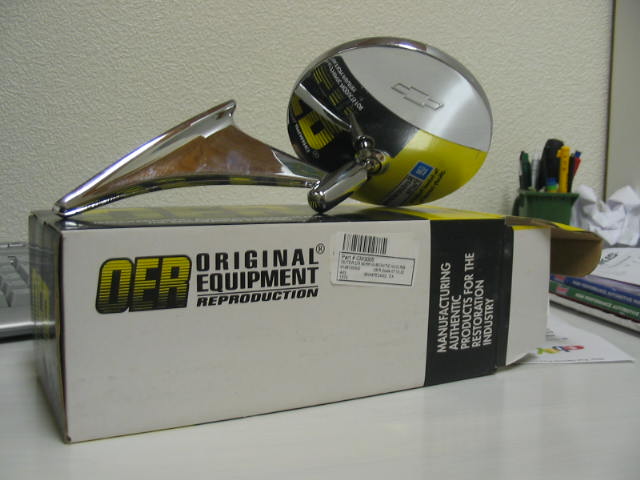

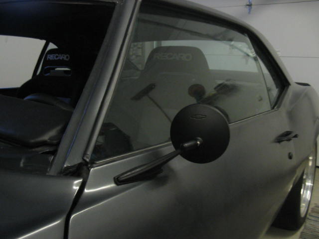

cam68 Kirjoitettu 17. Marraskuuta, 2007 Kirjoittaja Kirjoitettu 17. Marraskuuta, 2007 ai niin tällainenkin tuli viikolla kotiin.. pitäis kai tuohon kuskin oveen ruuvailla kiinni.. tosin minun makuun liian kiiltävä nyt mut eiköhän tuo tuosta "himmene" kun jotain tummaa sumuttaa päälle
cam68 Kirjoitettu 25. Marraskuuta, 2007 Kirjoittaja Kirjoitettu 25. Marraskuuta, 2007 himmenihän se kiilto peilistä..
