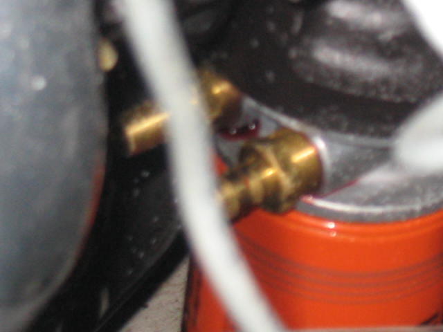

cam68 Kirjoitettu 12. Helmikuuta, 2007 Kirjoittaja Kirjoitettu 12. Helmikuuta, 2007 tänään sain jopa jotain aikaiseksi.. syyläri ja coolerit kiinni

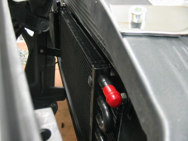

cam68 Kirjoitettu 12. Helmikuuta, 2007 Kirjoittaja Kirjoitettu 12. Helmikuuta, 2007 2. letkuja vailla..

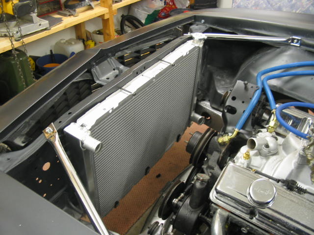

cam68 Kirjoitettu 12. Helmikuuta, 2007 Kirjoittaja Kirjoitettu 12. Helmikuuta, 2007 3.sieltä ne pilkottaa
JousiT Kirjoitettu 12. Helmikuuta, 2007 Kirjoitettu 12. Helmikuuta, 2007 Meinaatko vetää moottoriöljyn cooleriin ihan suoraan vai termarin kautta? Millanen suodatinratkaisu?
cam68 Kirjoitettu 12. Helmikuuta, 2007 Kirjoittaja Kirjoitettu 12. Helmikuuta, 2007 suoraan ilman termaria. siinä on mulla suodatin jalassa adapteri missä on coolerin lähdöt.. tilasin summitilta eikä ollu muistaakseni kuin jotain25e?? siellä se pilkottaa..

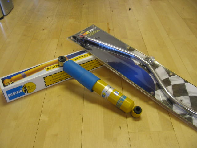

cam68 Kirjoitettu 13. Helmikuuta, 2007 Kirjoittaja Kirjoitettu 13. Helmikuuta, 2007 tänään tuli tällaisia
cam68 Kirjoitettu 13. Helmikuuta, 2007 Kirjoittaja Kirjoitettu 13. Helmikuuta, 2007 ja nämä.. päivitystä tuumakoon avaimiin.. eikä ollu kallis paketti..

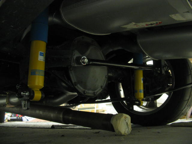

cam68 Kirjoitettu 15. Helmikuuta, 2007 Kirjoittaja Kirjoitettu 15. Helmikuuta, 2007 saakeli kun tuo vekotin on niin matala ei sovi alle sit mitenkään.. mutta saimpas laitettua nuo uudet iskarit paikalleen valaistus hien´man heikko mut kai kuvasta jotain erottuu..
Chevy Kirjoitettu 15. Helmikuuta, 2007 Kirjoitettu 15. Helmikuuta, 2007 valaistusta parannettu terv.Kerhon valottaja
Nova Kirjoitettu 15. Helmikuuta, 2007 Kirjoitettu 15. Helmikuuta, 2007 Näyttääkö mun silmät kieroon vai onkohan tuo kardaaniakseli hiukan turhan pitkä?
cam68 Kirjoitettu 15. Helmikuuta, 2007 Kirjoittaja Kirjoitettu 15. Helmikuuta, 2007 ei näytä,kyllä se pitkä on siellä on mulla putkien kiinnikkeeenä sellainen runkopalkkien välissä oleva yhtenäinen rauta. tuo kadaani ei sovi nousemaan nyt niin paljon et menis laatikkoon ja sais mitettua oikean pituuden. lyhennettäväksi se on menossa jahka saan mitasta varmuuden.. täytyy vain nyt nostaa autoa n.50cm jotta sopii nousemaan..
cam68 Kirjoitettu 15. Helmikuuta, 2007 Kirjoittaja Kirjoitettu 15. Helmikuuta, 2007 ai niin eikä siinä ole liika pituutta kuin n.26cm
Nova Kirjoitettu 15. Helmikuuta, 2007 Kirjoitettu 15. Helmikuuta, 2007 ai niin eikä siinä ole liika pituutta kuin n.26cm Astetta tiukempi asennussovite.
cam68 Kirjoitettu 17. Helmikuuta, 2007 Kirjoittaja Kirjoitettu 17. Helmikuuta, 2007 tänään sain coolerien letkut vedettyä.. laatikon coolerin letkut..
