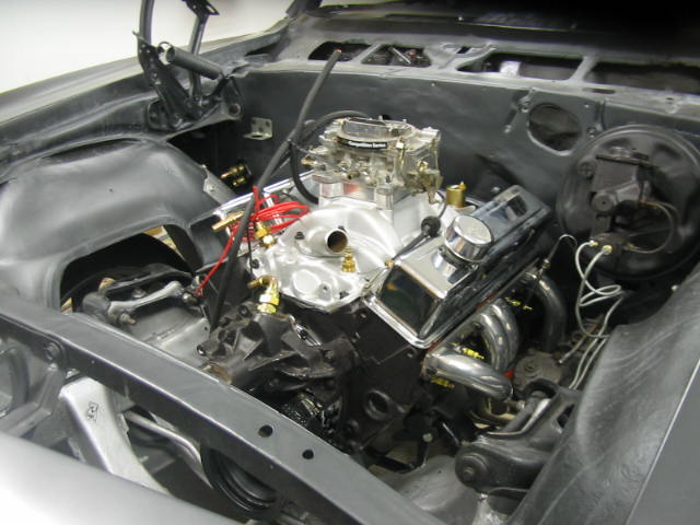

cam68 Kirjoitettu 30. Marraskuuta, 2006 Kirjoittaja Kirjoitettu 30. Marraskuuta, 2006 no johan ne kuvatkin menee perille!IMG_3259.JPG_thumb

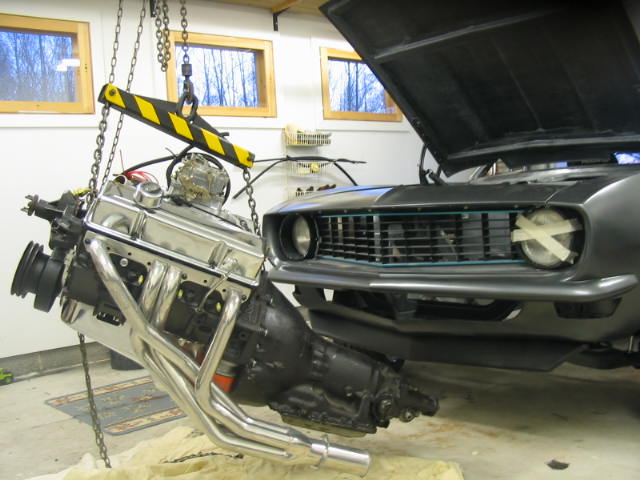

cam68 Kirjoitettu 2. Joulukuuta, 2006 Kirjoittaja Kirjoitettu 2. Joulukuuta, 2006 kohta se siellä on.. IMG_3261.JPG_thumb
cam68 Kirjoitettu 2. Joulukuuta, 2006 Kirjoittaja Kirjoitettu 2. Joulukuuta, 2006 no nyt se on siellä.. IMG_3262.JPG_thumb

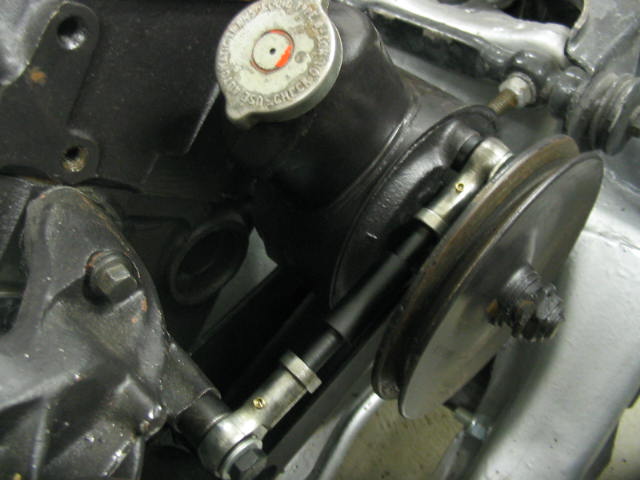

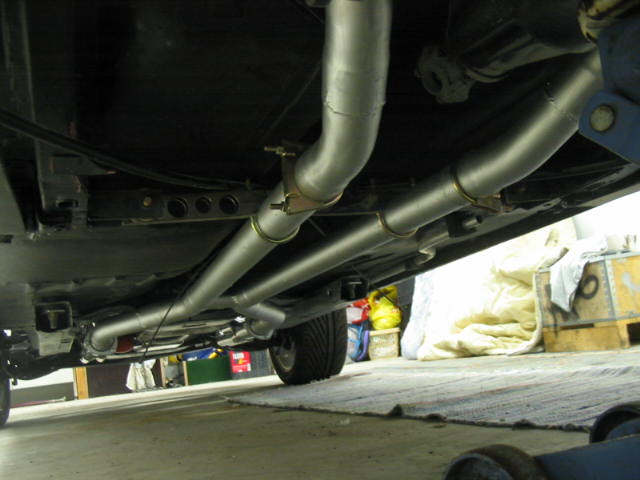

cam68 Kirjoitettu 3. Joulukuuta, 2006 Kirjoittaja Kirjoitettu 3. Joulukuuta, 2006 putket kiinni.. näyttääkö miltään.. mukavan näköiset nuo sarjat kun kiiltää tuolla alla.. IMG_3267.JPG_thumb

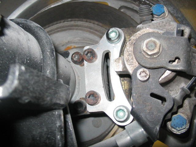

cam68 Kirjoitettu 3. Joulukuuta, 2006 Kirjoittaja Kirjoitettu 3. Joulukuuta, 2006 tässä vielä yksi kuva itse suunnittelemista osista, jarrujen kiinnitys kilkkeet..IMG_3266.JPG_thumb

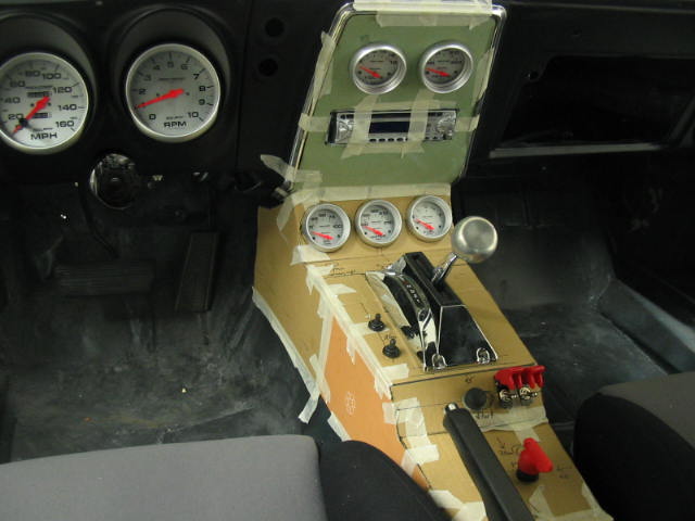

cam68 Kirjoitettu 6. Joulukuuta, 2006 Kirjoittaja Kirjoitettu 6. Joulukuuta, 2006 pientä näpertelyä keskikonsolin ensimmäisen hahmotelman kanssa.. katkaisimien ja mittareiden sovittelua paljon teippiä niin eikös silloin tule hyvä IMG_3269.JPG_thumb
cam68 Kirjoitettu 14. Joulukuuta, 2006 Kirjoittaja Kirjoitettu 14. Joulukuuta, 2006 letkujen ja piuhojen hahmottelua..IMG_3275.JPG_thumb
CAM-88 Kirjoitettu 14. Joulukuuta, 2006 Kirjoitettu 14. Joulukuuta, 2006 Helvatan siisti tuloo !! Tollanen ilmaputsari näyttää hyvältä mutta parempi olis varmaan saada se ilma konehuoneen ulkopuolelta, viileempi parempi.
cam68 Kirjoitettu 14. Joulukuuta, 2006 Kirjoittaja Kirjoitettu 14. Joulukuuta, 2006 no,pellissä tai kuidussa on kyllä oikea skuuppi.. kait se sieltä sitä raikkaampaa ilmaa imee..??
Guest Jukka Kirjoitettu 14. Joulukuuta, 2006 Kirjoitettu 14. Joulukuuta, 2006 pientä näpertelyä keskikonsolin ensimmäisen hahmotelman kanssa.. katkaisimien ja mittareiden sovittelua paljon teippiä niin eikös silloin tule hyvä Nuo "ydinaseenlaukaisukatkaisijat" eli nuo punaisilla suojilla varustetut katkaisijat \ Niitä sais olla lähestulkoon kaikissa autoissa
set28 Kirjoitettu 14. Joulukuuta, 2006 Kirjoitettu 14. Joulukuuta, 2006 letkujen ja piuhojen hahmottelua.. Vaihdat ton putsarin kannen vielä läpivirtaavaks,niin avot

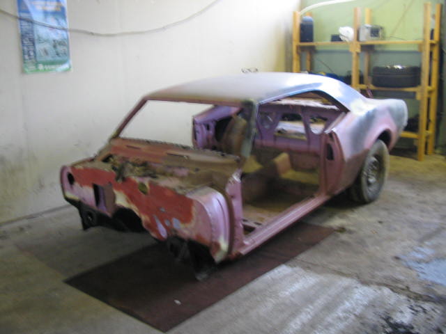

cam68 Kirjoitettu 16. Joulukuuta, 2006 Kirjoittaja Kirjoitettu 16. Joulukuuta, 2006 selailin vanhalta kortilta kuvia ja sieltähän öyti alku taipaleet projektista.. eli tästä lähdettiin liikkeelle.. no onhan siinä jo jotain edistystä tapahtunut vaikka pahasti ollaan vielä kesken..Kuvia_004.jpg_thumb
kutvonen Kirjoitettu 17. Joulukuuta, 2006 Kirjoitettu 17. Joulukuuta, 2006 TOMMOSEN MUSEOHELMEN MENIT PILAAMAAN!
TJT Kirjoitettu 17. Joulukuuta, 2006 Kirjoitettu 17. Joulukuuta, 2006 pientä näpertelyä keskikonsolin ensimmäisen hahmotelman kanssa.. katkaisimien ja mittareiden sovittelua paljon teippiä niin eikös silloin tule hyvä Pystyykö tohon kuiduttamaan suoraan päälle vai teetkö eka muotin jotenkin? Mun pitäis kans dodgeen duunata kuituosia sisälle ja mietin et pystyykö pahvista tehdyn mallin päälle tekemään suoraan vai meneekö mössöks.
cam68 Kirjoitettu 17. Joulukuuta, 2006 Kirjoittaja Kirjoitettu 17. Joulukuuta, 2006 meinasin ensin tehdä 1mm alumiinista konsolin osat ja sit pitäis tiedustella tuuninki pajasta mikä kuiduttaa hiilaria jos vetäisisivät sellaista päälle.. muuten meinasin tehdä siitä sellaisen ruuveilla kasattavan..helpompi asentaa ja tehdä sähköt..
