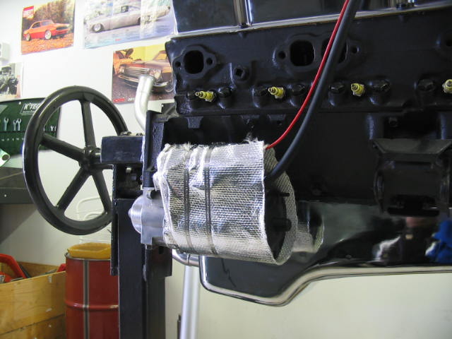

cam68 Kirjoitettu 11. Lokakuuta, 2006 Kirjoittaja Kirjoitettu 11. Lokakuuta, 2006 startille peitto jottei tule kylmä IMG_3195.JPG_thumb

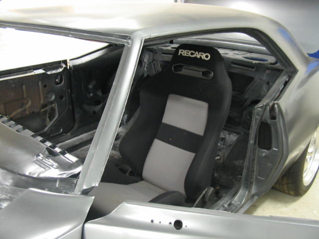

cam68 Kirjoitettu 11. Lokakuuta, 2006 Kirjoittaja Kirjoitettu 11. Lokakuuta, 2006 penkin sovittelua..IMG_3213.JPG_thumb

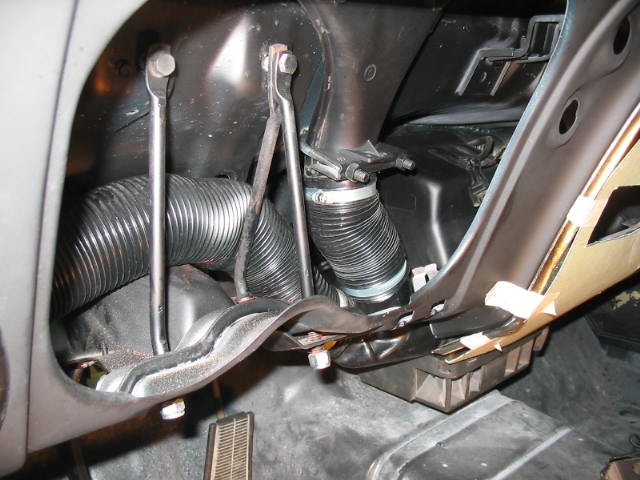

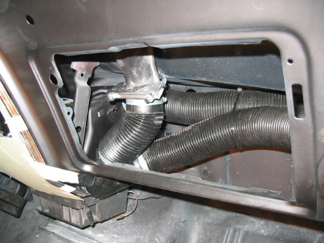

cam68 Kirjoitettu 14. Lokakuuta, 2006 Kirjoittaja Kirjoitettu 14. Lokakuuta, 2006 nyt saa kommentoida camaron "uutta" lämmitys/huurteen poisto järjestelmää. IMG_3224.JPG_thumb
cam68 Kirjoitettu 14. Lokakuuta, 2006 Kirjoittaja Kirjoitettu 14. Lokakuuta, 2006 3IMG_3225.JPG_thumb
cam68 Kirjoitettu 14. Lokakuuta, 2006 Kirjoittaja Kirjoitettu 14. Lokakuuta, 2006 4IMG_3226.JPG_thumb
