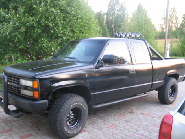

Nova Kirjoitettu 10. Elokuuta, 2006 Kirjoitettu 10. Elokuuta, 2006 Hyvältä näyttää kärryssä, kiva traileri ja sen veturi. Näyttää hieman tutulle toi letukka keulilla. Onkohan Nurmijärven suunnalta? Vieläkö täksi kesäksi ajoon? Pari viikkoa raakaa niputusta ja valmis?
cam68 Kirjoitettu 10. Elokuuta, 2006 Kirjoittaja Kirjoitettu 10. Elokuuta, 2006 no niin eli kyllä 68 on oikea vuosi mut keula on tehty näyttämään hieman 69:ltä.. 69:in maskia kavensin 12cm ja puskuri moldattiin yhtenäiseksi sekä hiekkapelti kokonaan uusiks,aukon vaikutteet 4gen. no joo mut kuitenkin.. ja vielä vilkut 68firebirdistä.. veturi on meikäläisen käyttis ja se koki muodon muutoksen tänä keväänä tuohon asuun, sanoisiko et siitä tuli äijä auto
406cid Kirjoitettu 11. Elokuuta, 2006 Kirjoitettu 11. Elokuuta, 2006 Toi on asiallinen tykkään :P 8)muuten eiks toi 69? Kuuskasihan tuo on, mutta 69 keulapalalla. Korilinja ja varsinkin takalokasuojat ovat erilaiset 67-68 vrt 69. Ja 67 / 68 eron helpoiten erottaa esim. 68 puuttuvista pikkusivulaseista.
BlackZ Kirjoitettu 11. Elokuuta, 2006 Kirjoitettu 11. Elokuuta, 2006 Hieno tulee komerosta!! 8) Entä miten tuo käyttis, onko vielä kiisselikoneella..?
gmc63 Kirjoitettu 11. Elokuuta, 2006 Kirjoitettu 11. Elokuuta, 2006 Kuuskasihan tuo on, mutta 69 keulapalalla. Korilinja ja varsinkin takalokasuojat ovat erilaiset 67-68 vrt 69. Ja 67 / 68 eron helpoiten erottaa esim. 68 puuttuvista pikkusivulaseista. joo niinpä onki nyt kattoo tohon keulaan niin puskurin alla ei o niit pyöreitä vilkkuvaloja
selli Kirjoitettu 11. Elokuuta, 2006 Kirjoitettu 11. Elokuuta, 2006 no niin nyt saa haukkua.. tai... omasta mielestä just sellainen millaista halusinkin. Näinhän se menee että kaikki tekee itellesä näitä vehkeitä ja tämäkin on todellakin minun mieleen.Välillä olen ajatellut itekki miltä näyttäs toi oma 2geni mattamustana tai tollasena harmaana yms "karulla" värillä.
cam68 Kirjoitettu 11. Elokuuta, 2006 Kirjoittaja Kirjoitettu 11. Elokuuta, 2006 pientä korjausta kommenteihin 68 kyllä mutta ei millään 69:sin keulapalalla vaan ihan oikea 68 keula omilla kasityönä tehdyillä muutoksilla!! maski kyllä on 69 ja sitä on kavennettu se 12cm kun sen verran leveämpi on 69 keulaltaa tosta lamppujen kohdalta. muuta siinä ei sit olekaan 69vuosi mallista!! niin ja kyllä se tuo käyttis on kiisseli..
BlackZ Kirjoitettu 11. Elokuuta, 2006 Kirjoitettu 11. Elokuuta, 2006 niin ja kyllä se tuo käyttis on kiisseli.. 6.2D vai 6.5TD..?
gmc63 Kirjoitettu 11. Elokuuta, 2006 Kirjoitettu 11. Elokuuta, 2006 pientä korjausta kommenteihin 68 kyllä mutta ei millään 69:sin keulapalalla vaan ihan oikea 68 keula omilla kasityönä tehdyillä muutoksilla!! maski kyllä on 69 ja sitä on kavennettu se 12cm kun sen verran leveämpi on 69 keulaltaa tosta lamppujen kohdalta. muuta siinä ei sit olekaan 69vuosi mallista!! niin ja kyllä se tuo käyttis on kiisseli.. Älyttöman siisti kuiteski

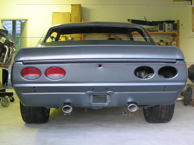

cam68 Kirjoitettu 12. Elokuuta, 2006 Kirjoittaja Kirjoitettu 12. Elokuuta, 2006 eilen illalla oli pakko hiema fiilistellä ja laittaa muutamia komponentteja kiinni..
cam68 Kirjoitettu 12. Elokuuta, 2006 Kirjoittaja Kirjoitettu 12. Elokuuta, 2006 ei siitä vaan malta nyt pitää näppejä erossa.. ja koko ajan pitää ottaa kuvia,kun se näyttää niin hyvältä olo on kuin pikkupojalla jolla on ainainen joulu no,joku ajattelee et mitä vittua tuohan on ihan lävällään.. mut on se mukava laitella osia kiinni ja katella et taas on edistystä..

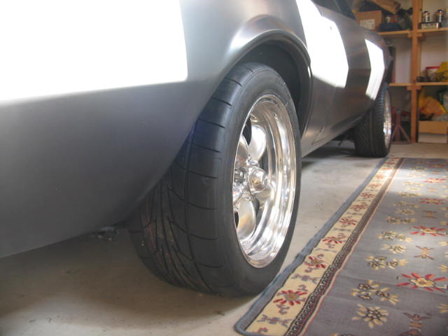

cam68 Kirjoitettu 12. Elokuuta, 2006 Kirjoittaja Kirjoitettu 12. Elokuuta, 2006 rengasta ja vannetta..
Mika Kirjoitettu 12. Elokuuta, 2006 Kirjoitettu 12. Elokuuta, 2006 eilen illalla oli pakko hiema fiilistellä ja laittaa muutamia komponentteja kiinni.. Sopii hyvin nuo Corveten takavalot

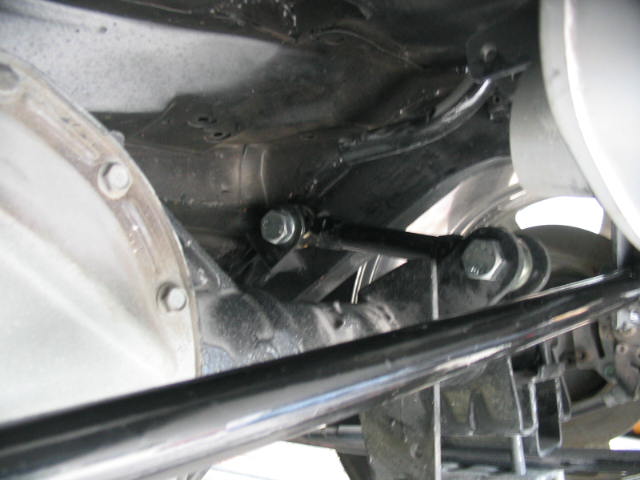

cam68 Kirjoitettu 20. Elokuuta, 2006 Kirjoittaja Kirjoitettu 20. Elokuuta, 2006 alustan tukivarsia laittelin paikalleen..
cam68 Kirjoitettu 20. Elokuuta, 2006 Kirjoittaja Kirjoitettu 20. Elokuuta, 2006 oli mulla kyllä apumieskin

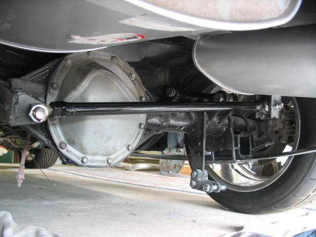

Turnn Kirjoitettu 21. Elokuuta, 2006 Kirjoitettu 21. Elokuuta, 2006 Onko tuo panhard tanko itsetehty. Jos on ,niin onko se laillinen (katsastus). Sellanen olis magee,olishan tuo auto mageempi mutta sais edes tuommosen tangon
cam68 Kirjoitettu 21. Elokuuta, 2006 Kirjoittaja Kirjoitettu 21. Elokuuta, 2006 yks lehtiset,miks ei?? on itse tehty..miks ei olis laillinen?? kyselin konttorilta jos olisin muuttanut jousitustyypin kokonaan coil over ja 4linkki,lehdet pois. saa tehdä nykyään mutta tangot täytyy olla tehdasvalmisteiset jostain toisesta autosta.?? ja korvakot saan valmistaa itse!! mutta nyt kun vaan lisään tankoja tuonne alustaan niin ne saa olla kokonaan omavalmiste.. nuo tangot on säädettävät kaikki kolme ja 20mm uniball nivelillä..
JousiT Kirjoitettu 22. Elokuuta, 2006 Kirjoitettu 22. Elokuuta, 2006 yks lehtiset,miks ei?? Painonsäästö mielessä monoleaf on parempi, mutta eikö monilehtinen toimisi fiksummin. Progressiivisesti? Onko tuohon tulossa jotain No-hop/traction barsseja? Käsittääkseni monoleaf lähtee pompottamaan helposti ilman. Vai hoitaako nuo ylätukivarret sen asian? Tuo sisimmäinen/matalin käiväle on ilmeisesti iskarin kiinnitys? Tankki tuli ilmeisesti kokonaan takaluukkuun, kun putket tulee suoraan keskeltä? Kyselyikä iski taas...
cam68 Kirjoitettu 22. Elokuuta, 2006 Kirjoittaja Kirjoitettu 22. Elokuuta, 2006 mukava kun joku kyselee joo eli iskareille tein valmiiksi coil over tyyppiset korvakot ja niissä on 30mm välein korkeuden säätö iskareista riippuen ja noihin sopii suoraan coil overit jousineen jos joskus vaikka innostuisi muuttamaan tuon jousituksen 4linkiksi,ei tarvia kuin alapuolen tangot.. ja tankkin nykyinen paikka on takaluukussa ja sen tilavuus n.85L niin pääsee ainaskin 200km tankillisella ..ehkä..
cam68 Kirjoitettu 22. Elokuuta, 2006 Kirjoittaja Kirjoitettu 22. Elokuuta, 2006 ainiin se pompottaminen.. kaiken järjen mukaan ei pitäis hyppiä kun nuo yläpuolen tukivarret (laittaa vastaan) sitä hyppimistä.. sit vielä perän kulmaa on kallistettu eteenpäin 2ast.

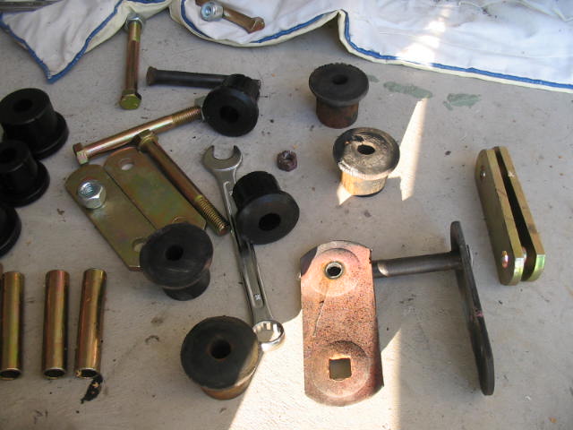

cam68 Kirjoitettu 25. Elokuuta, 2006 Kirjoittaja Kirjoitettu 25. Elokuuta, 2006 taas tuli näprättyä jotain pientä.. vanhaa ja uutta
