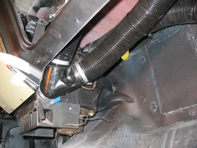

cam68 Kirjoitettu 14. Lokakuuta, 2006 Kirjoittaja Kirjoitettu 14. Lokakuuta, 2006 osia alkaa olemaan tässäkin projektissa jo aika monesta automerkistä.. esim. nyt tuossa lämppäri systeemissä kenno ja moottori hieman customoituna(poistettu sisäkierto) 67vm.toyota corona,tuulilasille puhaltavat suulakkeet välikoppä escort ,kaikki haarat vw konsernia :-[. ja muutenkin löytyy aika paljon muista merkeistä lainattua /muokattua osaa koko autosta melko runsaasti jo tässä vaiheessa.. onko muilla samaa tautia havaittavissa et tekee omanmielen mukaan siitä mistä tuntuu tulevan hyvä/parempi kuin orkkis..?
GTATL Kirjoitettu 14. Lokakuuta, 2006 Kirjoitettu 14. Lokakuuta, 2006 hyvältä näyttää, ihan sama ainakin mulle mistä autosta noi osat on kunhan toimii.
Nova Kirjoitettu 15. Lokakuuta, 2006 Kirjoitettu 15. Lokakuuta, 2006 taas pieni omavalmiste osa ja hyvä sellainen (yksinkertainen ja toimiva). se joka arvaa edes lähelle mihin tuo liittyy? on tienannut kylmän huurteisen meidän tallilla.. Penkin kippauksen sarana?
cam68 Kirjoitettu 15. Lokakuuta, 2006 Kirjoittaja Kirjoitettu 15. Lokakuuta, 2006 oho,meinas unohtua koko arvoitus.. no paljastetaan se nyt vaikka se ei näykään kuvissa.. se on vaan sellainen yksinkertainen kiinnike. siinä kuvassa missä raitisilma putki menee jalkatilan verhous pahvista läpi se on siellä putken takana pultattu kiinni, ja kuvassa näkyikin ne nippusiteet niillähän se kurttuputki on kiinni.. no joo nyt joku sanoo et olipa tyhmä.. mut se on hyvä. ei muuten se putki tule sieltä alas roikkumaan jos ei joku katko niitä nippusiteitä..

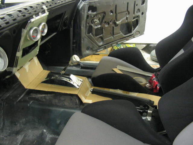

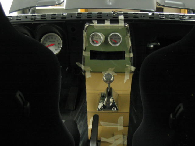

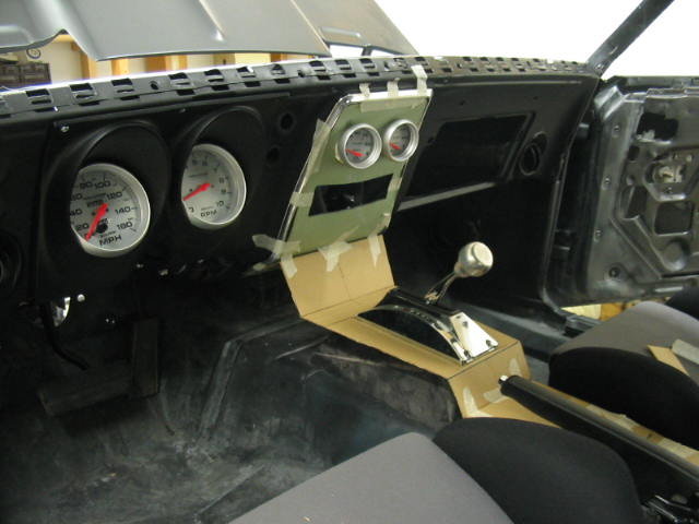

cam68 Kirjoitettu 16. Lokakuuta, 2006 Kirjoittaja Kirjoitettu 16. Lokakuuta, 2006 nyt on mielekästä tekemistä.. saa suunnitella kokeilla eri vaihtoehtoja ja rupeaa jopa näyttämään joltain..IMG_3232.JPG_thumb
cam68 Kirjoitettu 16. Lokakuuta, 2006 Kirjoittaja Kirjoitettu 16. Lokakuuta, 2006 2IMG_3233.JPG_thumb
cam68 Kirjoitettu 16. Lokakuuta, 2006 Kirjoittaja Kirjoitettu 16. Lokakuuta, 2006 3IMG_3234.JPG_thumb
Nova Kirjoitettu 16. Lokakuuta, 2006 Kirjoitettu 16. Lokakuuta, 2006 Nyt on kapiinissa menemisen makua....tykkään.
Mika Kirjoitettu 16. Lokakuuta, 2006 Kirjoitettu 16. Lokakuuta, 2006 Alkaa sisältö pikku hiljaa hahmottumaan
Z-mo Kirjoitettu 16. Lokakuuta, 2006 Kirjoitettu 16. Lokakuuta, 2006 Sen lisäksi että autosta on tulossa yliretee, niin tätä projektia on kiva seurata kun kuvia tulee...
kutvonen Kirjoitettu 16. Lokakuuta, 2006 Kirjoitettu 16. Lokakuuta, 2006 täs projektis on munaa! tollanen on just sitä mitä tän pitääki olla, rakentaa auto just niinku ite haluaa. ei tartte eikä saa piitata toisten mielipiteistä liikoja, vaan tehä itelle auto, josta tykkää. ja täytyy myntää että sun tyylitaju on ihan kohallaan
camaro82 Kirjoitettu 16. Lokakuuta, 2006 Kirjoitettu 16. Lokakuuta, 2006 osia alkaa olemaan tässäkin projektissa jo aika monesta automerkistä.. esim. nyt tuossa lämppäri systeemissä kenno ja moottori hieman customoituna(poistettu sisäkierto) 67vm.toyota corona,tuulilasille puhaltavat suulakkeet välikoppä escort ,kaikki haarat vw konsernia :-[. ja muutenkin löytyy aika paljon muista merkeistä lainattua /muokattua osaa koko autosta melko runsaasti jo tässä vaiheessa.. onko muilla samaa tautia havaittavissa et tekee omanmielen mukaan siitä mistä tuntuu tulevan hyvä/parempi kuin orkkis..? Mullekkin aivan sama mistä osat on kunhan toimii ja ajaa asiansa:) Eli kunhan toimii ja tyydyttää autonomistajan toiveita siitä miten joku saadaan toimiin Ps. kyllä tääkin soveltaa kaikkea mikä vain tarkoitukseen sopii, joskus jopa lonkeroa olusen sijaan Ja hienolta näyttää!!!
