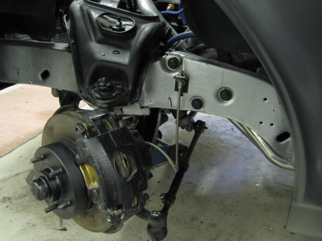

cam68 Kirjoitettu 4. Helmikuuta, 2008 Kirjoittaja Kirjoitettu 4. Helmikuuta, 2008 jotain pientä tuli laitettua.. kun ei ole enää mitään isoa tekemistä eteen laitoin jarruletkut kiinni..
set28 Kirjoitettu 5. Helmikuuta, 2008 Kirjoitettu 5. Helmikuuta, 2008 jotain pientä tuli laitettua.. kun ei ole enää mitään isoa tekemistä eteen laitoin jarruletkut kiinni.. Onks toi alkuperäisessä paikassa toi letkun pää tossa apurungossa,kun 2genissä se on rungon päällä ja lähempänä tulipeltiä
cam68 Kirjoitettu 5. Helmikuuta, 2008 Kirjoittaja Kirjoitettu 5. Helmikuuta, 2008 jep alkuperäinen paikka on..

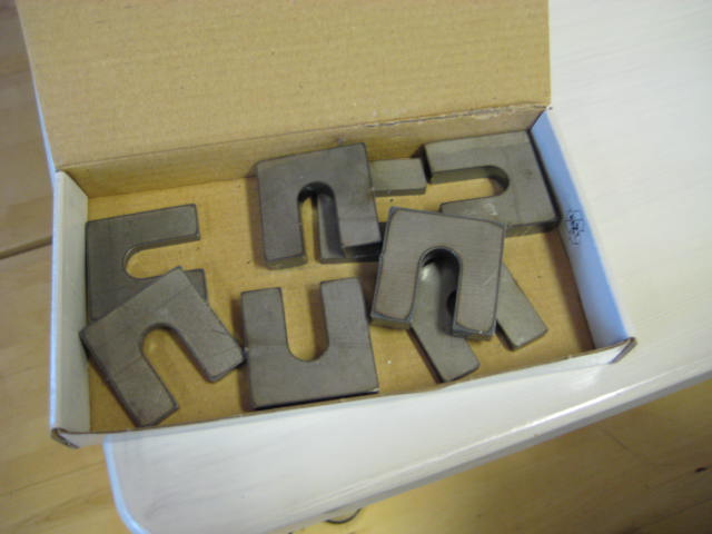

cam68 Kirjoitettu 6. Helmikuuta, 2008 Kirjoittaja Kirjoitettu 6. Helmikuuta, 2008 ei muuten tarttee shimmilevyjä montaa päällekkäin laitella kun tuli uudet laser leikatut..
406cid Kirjoitettu 6. Helmikuuta, 2008 Kirjoitettu 6. Helmikuuta, 2008 ei muuten tarttee shimmilevyjä montaa päällekkäin laitella kun tuli uudet laser leikatut.. Ei muuten kannata olettaa, että kummallekin puolelle tulisi edes lähellekään saman verran palikoita... Amerikkalaista tarkkuutta kun 1gen apurunko on, niin itselläkin on luokkaa 5mm toisella puolella ja 15mm toisella... Olet varmaankin keskittänyt apurungon keskitysreikien mukaisesti koriin, tai ristimitannut sen linjaan ? Ja tottakai etummaisiin ylätukivarren kiinnityksiin tulee vähemmän prikkoja kuin takimmaisiin, että saadaan edes jotain caster:ia aikaiseksi.
cam68 Kirjoitettu 6. Helmikuuta, 2008 Kirjoittaja Kirjoitettu 6. Helmikuuta, 2008 mulla on rungon puslissa nailonit sisällä.. niillä minimoin jo karkeesti nuo heitot.. nyt mulla on noita shimmejä kolmea eri paksuutta niin pitäis löytyä sopivat ja sit vielä säätäjä laittaa tai vähentää 1mm kerrallaan ja tietysti taka päähän vähemmän nyt on varattu karkeesti 4mm taakse ja 8-10mm eteen..
406cid Kirjoitettu 7. Helmikuuta, 2008 Kirjoitettu 7. Helmikuuta, 2008 mulla on rungon puslissa nailonit sisällä.. niillä minimoin jo karkeesti nuo heitot.. nyt mulla on noita shimmejä kolmea eri paksuutta niin pitäis löytyä sopivat ja sit vielä säätäjä laittaa tai vähentää 1mm kerrallaan ja tietysti taka päähän vähemmän nyt on varattu karkeesti 4mm taakse ja 8-10mm eteen.. Nailoni- tai alumiinipuslat apurungon kiinnityspisteissä eivät itsessään vaikuta millään tavalla siihen onko se linjassa koriin nähden vai ei. Kiinnityspisteet korissa kun ovat kelluvia, niin linjaan se apurunko jokatapauksessa ensin pitää saada ja sitten vetää momenttiin kiinnityspisteiden pultit. Sulla tulee vähintäänkin erikoinen ajettava jos aiot negatiivista caster:ia harrastaa... (Takapäähän vähemmän ?!?)
cam68 Kirjoitettu 7. Helmikuuta, 2008 Kirjoittaja Kirjoitettu 7. Helmikuuta, 2008 älä usko ihan kaikkea mitä tänne eilen kirjoitin.. on sellaiset pillerit popsittu jotta naurattaa.. iski hieman kovemman luokan flunssa ja lihas tulehdus niskassa.. ei paremmasta väliä.. eli on mitattu paikalleen laitettaessa ristimitta ja etupuolelle tulee vähemmän.. laitan sinne nyt ns. karkeat säädöt ja sit ennen rekisteröintiä mitataan ihan kunnolla.. taakse meinasin laittaa n10mm ja eteen 4mm.. haritusta pitää hieman saada myös pois nyt on ihan silmillä havaittavissa että on liikaa. sellainen on vaan nyt olotila jotta ei tarttee mennä tallin puolelle eikä autolla ajelemaan kun on jonkun verran "voimaa" noissa napeissa

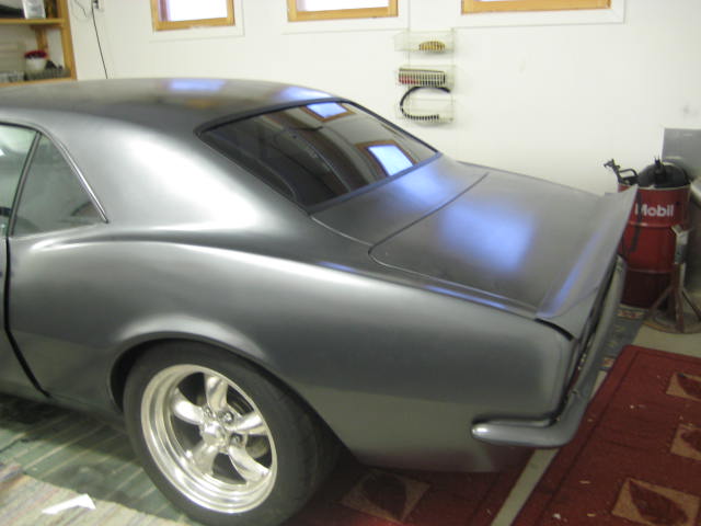

cam68 Kirjoitettu 2. Maaliskuuta, 2008 Kirjoittaja Kirjoitettu 2. Maaliskuuta, 2008 jarruhilppeet ensiviikolla kotona ja bolt on.. tämän viikonlopun saldoa takalasi ja listat kiinni( ei niin kiva urakka yksin ) ja lopputulos jakaa varmasti mielipiteitä,meinaan tuota sävyä.. tuulilasikin jo mallattu paikalleen ja lista kiinnikkeet asennettu,liimapuristin sanoi kaput tuota takalasia laittaessa joten se täytyy hommata lainaan vaikka naapurilta huomiseksi.

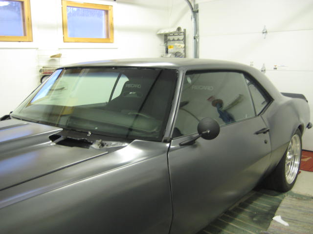

cam68 Kirjoitettu 2. Maaliskuuta, 2008 Kirjoittaja Kirjoitettu 2. Maaliskuuta, 2008 tuulilasin sovittelua.. ps.Tarmo68 otin sulta vinkin niistä clipsien kiinnitys tavasta ja lisäsin tuulilasille 3 mitkä puuttui..
cam68 Kirjoitettu 3. Maaliskuuta, 2008 Kirjoittaja Kirjoitettu 3. Maaliskuuta, 2008 tänään tuulilasi liimattu ja sivu sekä ylälista paikallaan ja myös asettuivat aika hyvin.. alalistan kiinnikkeet uupuivat kokonaan ja joutui taas käymään ostoksilla rapakon takana tuli tehtyä Ecklersille ihan 30e tilaus..
