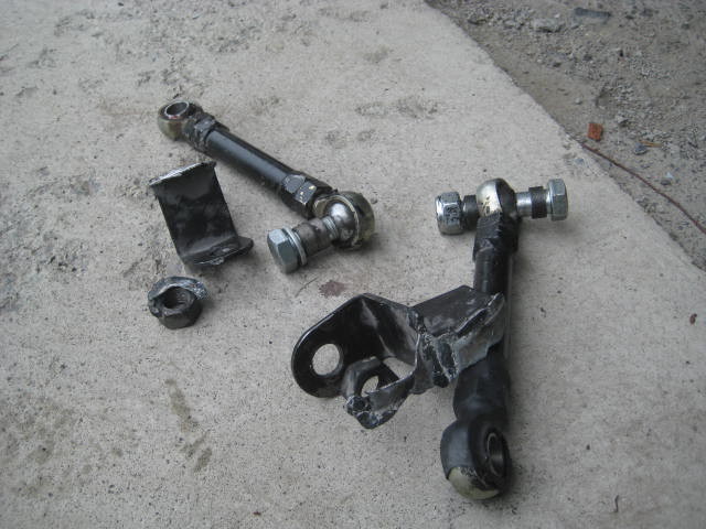

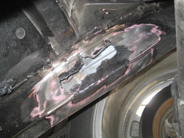

cam68 Kirjoitettu 30. Kesäkuuta, 2008 Kirjoittaja Kirjoitettu 30. Kesäkuuta, 2008 ja projektia pukkaa onko sitä voimaa ja pitoa vai vain sitä pitoa kun ei meinaa tukivarret kestää rungossa kiinni?? nyt täytyy jo vahvistuksia laitella kun kerran rupeaa ameerikan pelti antautumaan.. revittelyä en lopeta on se niin hauskaa

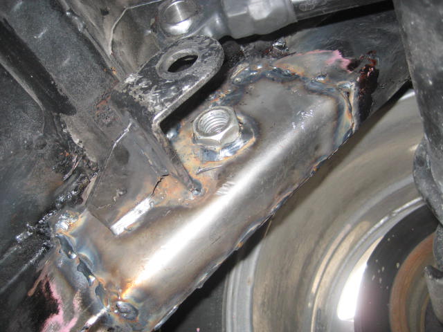

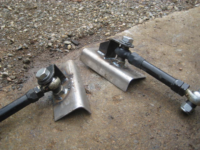

cam68 Kirjoitettu 30. Kesäkuuta, 2008 Kirjoittaja Kirjoitettu 30. Kesäkuuta, 2008 tällaiset tein tilalle..
cam68 Kirjoitettu 30. Kesäkuuta, 2008 Kirjoittaja Kirjoitettu 30. Kesäkuuta, 2008 ja siellä ne nyt on.. nyt se ns. sulake on sit jossain muualla jännityksellä odottelen mistä ratkeaa seuraavaksi mutta nyt on muitakin murheita,bensapuolella jotain häikkää kun ei oikein herää alakierroksilta ja röpeltää pahasti eikä käy tyhjäkäyntiä tasaisesti.. otan tuon mehumaijan pöydälle nyt katson mitä sieltä löytyy
